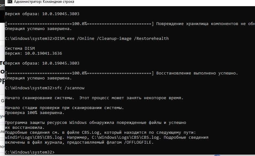

Описание проблемы**:**
При каждом включении компьютера панель задач Windows остается некликабельной. При наведении курсора реакция отсутствует, элементы панели (кнопка «Пуск», системный трей, закрепленные приложения) не реагируют на нажатия. При этом ярлыки на рабочем столе и сами запущенные приложения функционируют исправно.
Специфика воспроизведения**:**
Проблема носит системный характер и проявляется стабильно при каждой загрузке системы.
Важное примечание**:** работоспособность панели задач полностью восстанавливается сразу после вызова «Диспетчера задач» (Ctrl+Shift+Esc) и его последующего закрытия.
Что было предпринято для решения**:**
Я выполнил ряд стандартных диагностических процедур, однако они не принесли результата:
Проверка и восстановление целостности системных файлов через консоль (sfc /scannow, DISM).
Очистка автозагрузки от стороннего ПО.
Отключение функции «Быстрого запуска» в настройках электропитания.
Полная переустановка операционной системы (переход с Windows 10 на Windows 11).
Несмотря на чистую установку ОС, проблема сохраняется. Прошу помочь в диагностике причины данного поведения интерфейса.IMG_1595
