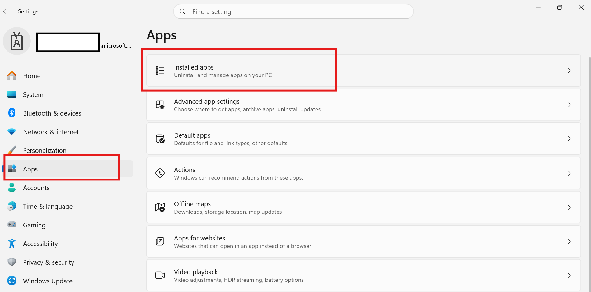

    Сначала проверьте, не остались ли следы Power BI на вашем устройстве: перейдите в Настройки > приложении > установленных приложений и убедитесь, что Power BI Desktop полностью удален

    Также проверьте, существуют ли папки Power BI в следующих разделах:
    C:\Файлы программы\
    C:\Users<ваш пользователь>\AppData\Local\Microsoft\
    Если найдёте оставшиеся папки, попробуйте их удалить, а затем перезагрузите устройство.
