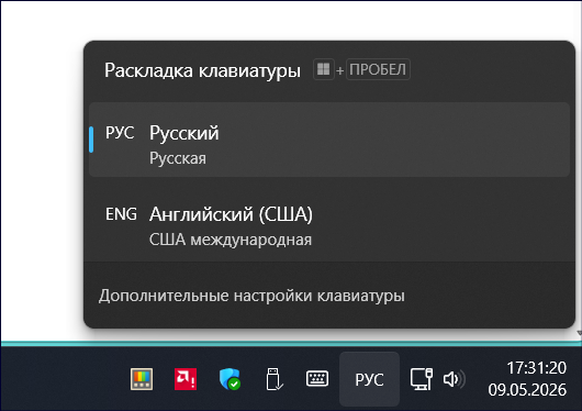

  1. Соловьёв Юрий 0 Баллы репутации
    2026-05-09T05:22:07.0066667+00:00
    Мне это не помогло так ещё если переназначить Backspace на \ то при смене языка вместо стирания текста оно будет писать # а если и # переназначить то перестаёт работать кнопка @ а вместо буквы э происходит стирание текста.

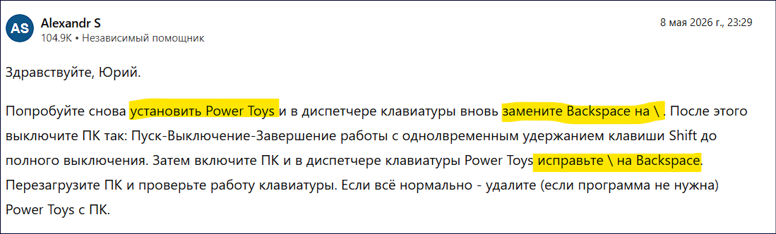

  2. Alexandr S 107.5K Баллы репутации Независимый помощник
    2026-05-08T20:29:33.3833333+00:00
    Здравствуйте, Юрий.
    Попробуйте снова установить Power Toys и в диспетчере клавиатуры вновь замените Backspace на \ . После этого выключите ПК так: Пуск-Выключение-Завершение работы с однолвременным удержанием клавиши Shift до полного выключения. Затем включите ПК и в диспетчере клавиатуры Power Toys исправьте \ на Backspace. Перезагрузите ПК и проверьте работу клавиатуры. Если всё нормально - удалите (если программа не нужна) Power Toys с ПК.
