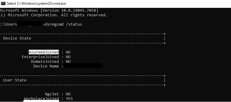

    1. Проверьте текущее состояние регистрации устройства

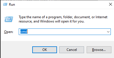

    • Откройте командную строку: Win+R > введите: cmd
    • и запустите: dsregcmd /status
    Если вы видите, что устройство уже подключено к AzureAdJoined или WorkplaceJoined, это может конфликтовать с новой попыткой регистрации.

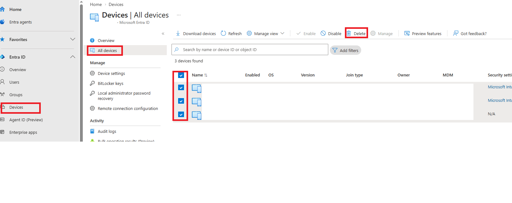

    3. Удалите все существующие записи об устройстве из Entra
    • Перейдите в центр администрирования Entra > «Устройства»
    • Удалите все старые или дублирующиеся записи для этого устройства
    • Подождите несколько минут, затем повторите попытку регистрации
