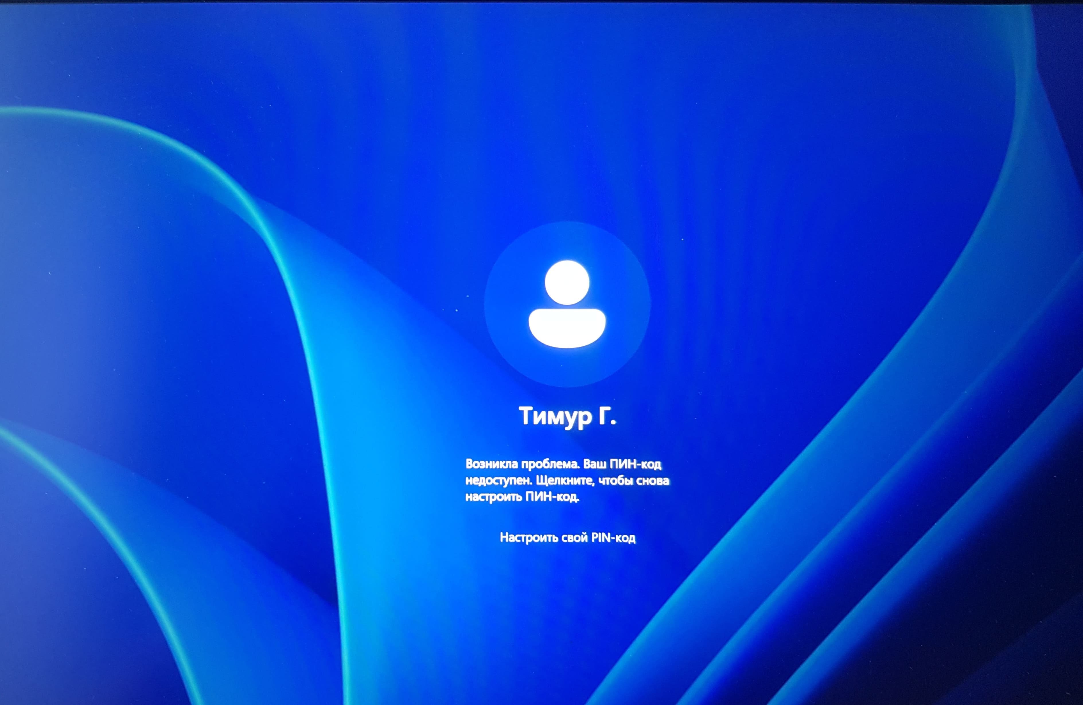

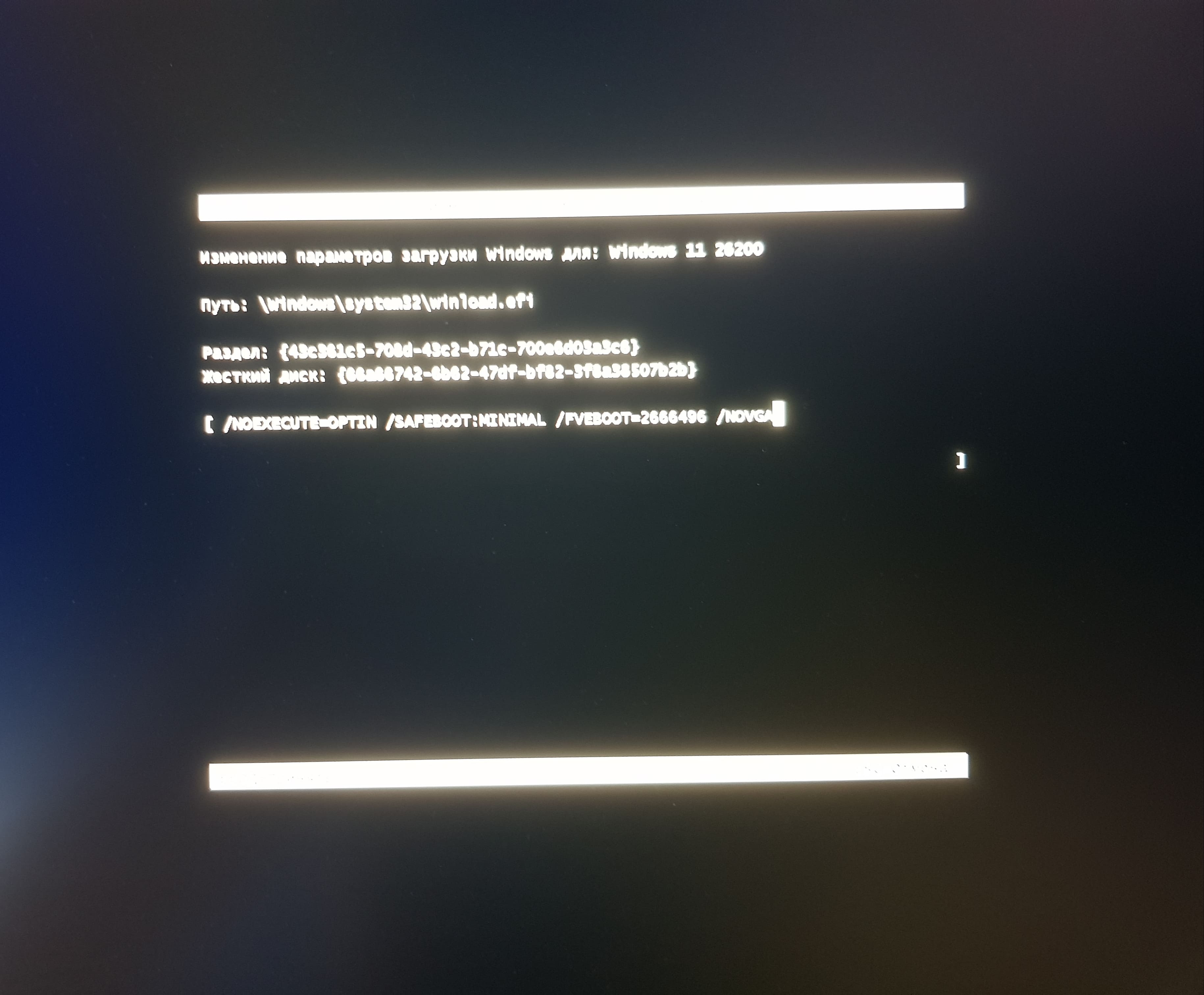

Столкнулся с такой ситуацией: безопасный режим включается автоматически при перезагрузке, вылезает ошибка пин-кода. "Настроить свой пин код" не помогает. Пробовал найти командную строку через "поиск и устранение неисправностей > дополнительные системы" но ее там почему то нет. Через восстановление можно открыть командную строку изменения параметров загрузки (фото). Пробовал ввести туда bcdedit /deletevalue {default} safeboot , но компьютер просто вновь перезагружается в безопасном режиме

Когда вы пытались использовать эти команды, вы использовали установочный носитель?
Попробуйте загрузить компьютер с установочного носителя Windows 11.
На экране установки нажмите «Восстановить» в левом нижнем углу.
Затем «Устранение неполадок».
«Дополнительно».
«Командная строка от имени администратора».
Выберите «Командная строка» и введите следующее:
Если это вызовет ошибку, используйте:
bcdedit /deletevalue {current} safeboot
Если проблема сохранится, возможно, вам придется сбросить Windows.
1 дополнительный ответ
  1. Тимур Г 20 Баллы репутации
    2026-03-28T09:15:41.4033333+00:00
    В общем, после присоединения установщика получилось открыть командную строку, но команда в ней не работает
