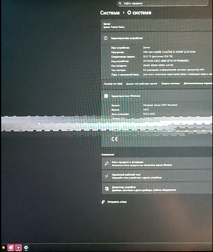

При подключении второго монитора на основном появляются вот такие артефакты.
Основной монитор: 2560x1440@144Hz подключение DP
Дополнительный монитор: 3840x2160@60Hz подключение HDMI
{5232BCC6-7236-42AC-8902-BDD5FC6AE640}
Есть ли хоть какой-то способ исправить это кроме выбора одинаковой частоты обновления монитора?

    Такие артефакты при подключении второго монитора обычно связаны не с самим Windows, а с ограничениями графического адаптера и драйвера при одновременной работе с разными частотами и разрешениями. В вашем случае один дисплей работает на 2560×1440 при 144 Гц через DisplayPort, а второй на 3840×2160 при 60 Гц через HDMI. Когда видеокарта должна одновременно синхронизировать разные тайминги, особенно при высокой частоте на основном мониторе, могут появляться визуальные искажения.
    Принудительное выставление одинаковой частоты обновления действительно убирает проблему, но это не единственный вариант. Проверьте, что у вас установлены последние драйверы GPU (NVIDIA/AMD/Intel), так как именно драйвер отвечает за корректное мульти‑мониторное управление. В некоторых случаях помогает переключение второго монитора на DisplayPort вместо HDMI, потому что DP лучше справляется с параллельной работой разных таймингов. Также стоит проверить настройки в панели управления драйвера: у NVIDIA это “G‑SYNC/Vertical sync” и режимы дисплеев, у AMD — “Eyefinity/Custom resolutions”. Иногда помогает отключение аппаратного ускорения в отдельных приложениях, если артефакты проявляются только там.
    Если же артефакты появляются системно при любых приложениях, то это ограничение конкретной комбинации GPU + драйвер + кабель. В таком случае единственный гарантированный способ убрать их — либо использовать одинаковую частоту обновления, либо подключить оба монитора через одинаковый интерфейс (например, оба через DP).
