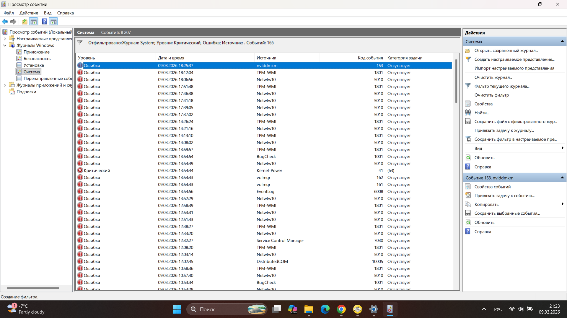

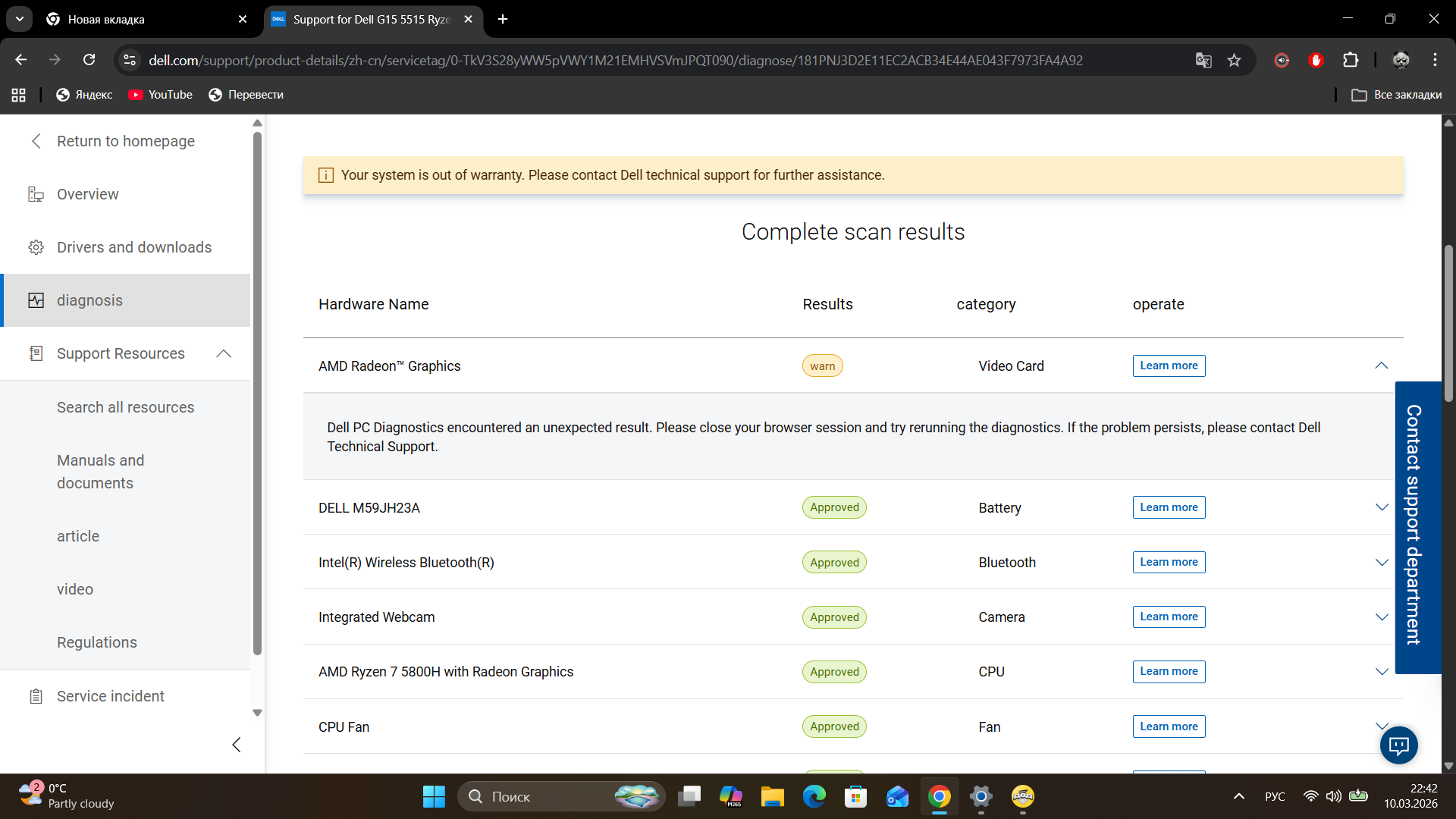

Давно эта проблема меня преследует, много раз переустанавливал windows и драйвера обновлял много раз. Иногда помогало, но ненадолго, примерно на 2-3 дня и потом опять. Я думаю все таки проблема с драйверами, но какими я не знаю. В журнале событий вот этоПользовательское изображение

Спасибо за скриншот.
Проблем не обнаружено. В данном случае, похоже, дело не в аппаратной проблеме. Скорее всего, это серьёзное повреждение системы. В таком случае лучшим решением будет чистая установка с помощью установочного носителя (USB-флешки).
Тип переустановки может не решить проблему полностью, так как может остаться следы повреждения, особенно если сами файлы восстановления скомпрометированы.

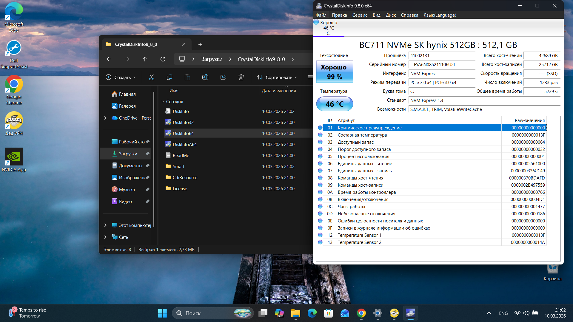

    Также проверьте состояние вашего HD/SSD с помощью 'Crystal Disk Info'.
    https://crystalmark.info/en/download/#CrystalDiskInfo
    (На этой же странице есть загрузка другого приложения. «Кристаллическая отметка». Не скачивайте «Crystal Mark». Скачайте только информацию о кристаллическом диске.)
    (Сайт недоступен на вашем языке. При необходимости используйте переводчик браузера.)
    Скачайте 'Standard Edition', нажав на кнопку 'ZIP (XP-)'.
    Извлеките ZIP и запустите файл 'DiskInfo64.exe'.
    Будет отображаться результат состояния вашего HD/SSD. Посмотри, есть ли какие-то оповещения.
    Если хотите, не стесняйтесь делиться скриншотом. Используйте ярлык «Windows + Shift + S» для инструмента скриншотов.
