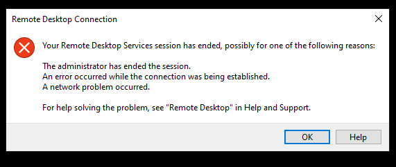

Всем доброго дня. Возникла следующая проблема на развернутом RDS сервере: первые 500 сессий пользователей при подключении по RDP отрабатывает корректно без проблем, но когда создается 501 сессия, тогда вылетает ошибка у любого пользователя пытавшегося подключится:Пользовательское изображение

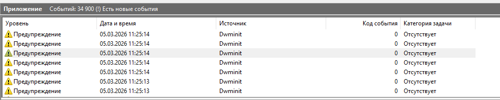

При этом на сервере возникает следующая ошибка
Процесс диспетчера окон рабочего стола завершил работу (код выхода процесса: 0xc0000409), ИД основного устройства отображения: Microsoft Basic Render Driver).
В момент когда два пользователя подключаются одновременно по RDP один из них подключается, а другой нет, при этом создается 502 сессия, а 501 сессия просто не работает

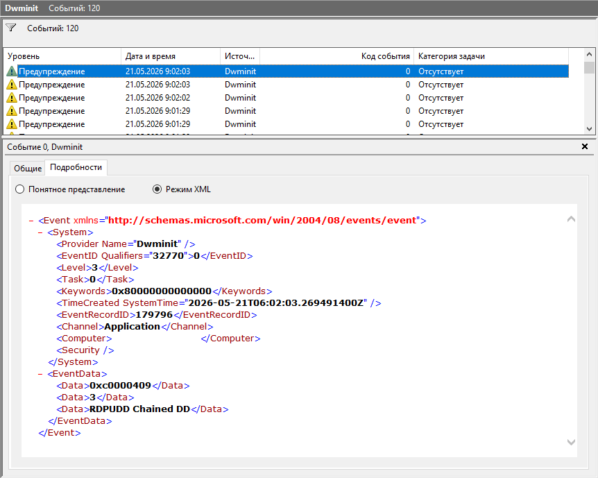

    Здравствуйте! У меня точно такая же проблема, но в виртуальной машине Hyper-V. Установлена Windows Server 2019 и на виртуальной машине, и на хостовой.
    Текст ошибки:
    Процесс диспетчера окон рабочего стола завершил работу (код выхода процесса: 0xc0000409, количество перезапусков: 4, ИД основного устройства отображения: RDPUDD Chained DD).
    Вот так это выглядит:
    2026-05-21_174122
    Лимитов сеансов нет. Лимиты на количество лицензий не превышено (используется 118 из 300), однако счетчик сеансов постоянно растет. Когда он достигает 501 появляется данная ошибка. Количество работающих пользователей в момент появления ошибки может быть не большим (не больше 100).

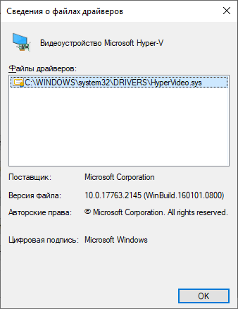

    Версия драйвера:
    2026-05-21_173933
    Буду рад любым рекомендациям по решению проблемы!
