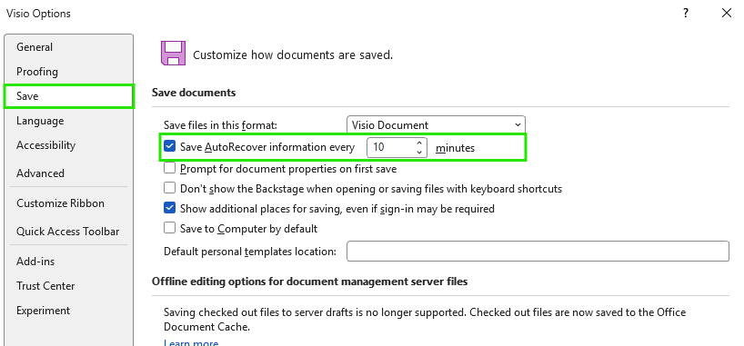

    1. Восстановление несохранённого файла Visio через .ini‑файл
    Visio может автоматически сохранять копии для восстановления, если включена функция AutoRecover.
    • Откройте Visio > Файл > Параметры > Сохранение.
    • Проверьте, включена ли опция «Сохранять данные для восстановления каждые X минут».
    Пользовательское изображение
    Если AutoRecover включён, выполните следующие действия:
    • Перейдите в папку AutoRecover Visio:C:\Users<Имя пользователя>\Local Settings\Application Data\Microsoft\Visio
    • Найдите самые свежие файлы .ini, соответствующие вашей версии Visio.
    • Скопируйте .ini‑файлы в другое место.
    • Откройте .ini‑файл в Visio и проверьте, содержит ли он ваши несохранённые изменения.
    • Если это нужный файл - сразу сохраните его под новым именем.
    Visio сохраняет элементы AutoRecover в этой папке, если функция включена.

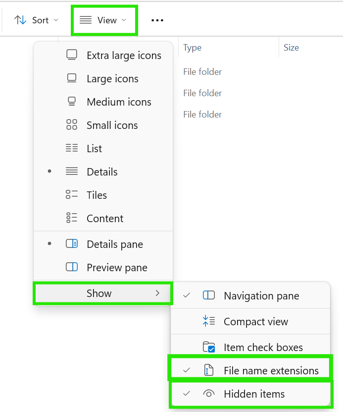

    • Откройте Проводник.
    • Перейдите в Вид > Показать, затем включите:
      • Скрытые элементы
      • Расширения имён файлов

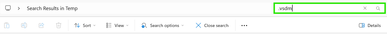

    • Перейдите в:C:\Users<ВашеИмяПользователя>\AppData\Local\Temp
    • Найдите файлы с расширениями .vsdm, .vsdx или изменённые примерно во время сбоя.
    • Если найдете подходящий файл - скопируйте его на рабочий стол и попробуйте открыть в Visio.
    Visio часто сохраняет несохранённые версии именно в этой папке Temp.

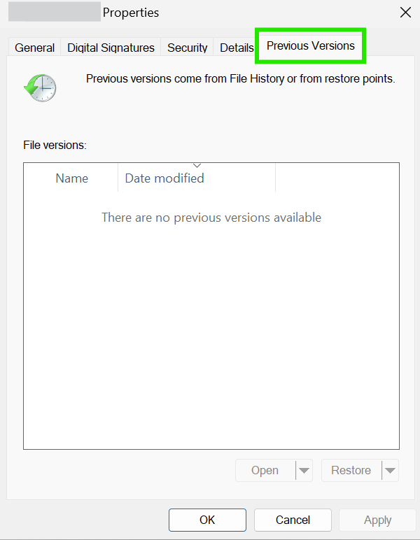

    3. Проверка предыдущих версий (История файлов Windows / OneDrive)
    Если функция версионирования была включена:
    • Щёлкните правой кнопкой мыши по файлу Visio.
    • Выберите Свойства.
    • Перейдите на вкладку Предыдущие версии.
    • Посмотрите, доступна ли более ранняя версия, и восстановите её при необходимости.
    Примечание: Этот метод работает только при включённой Истории файлов Windows или истории версий OneDrive.

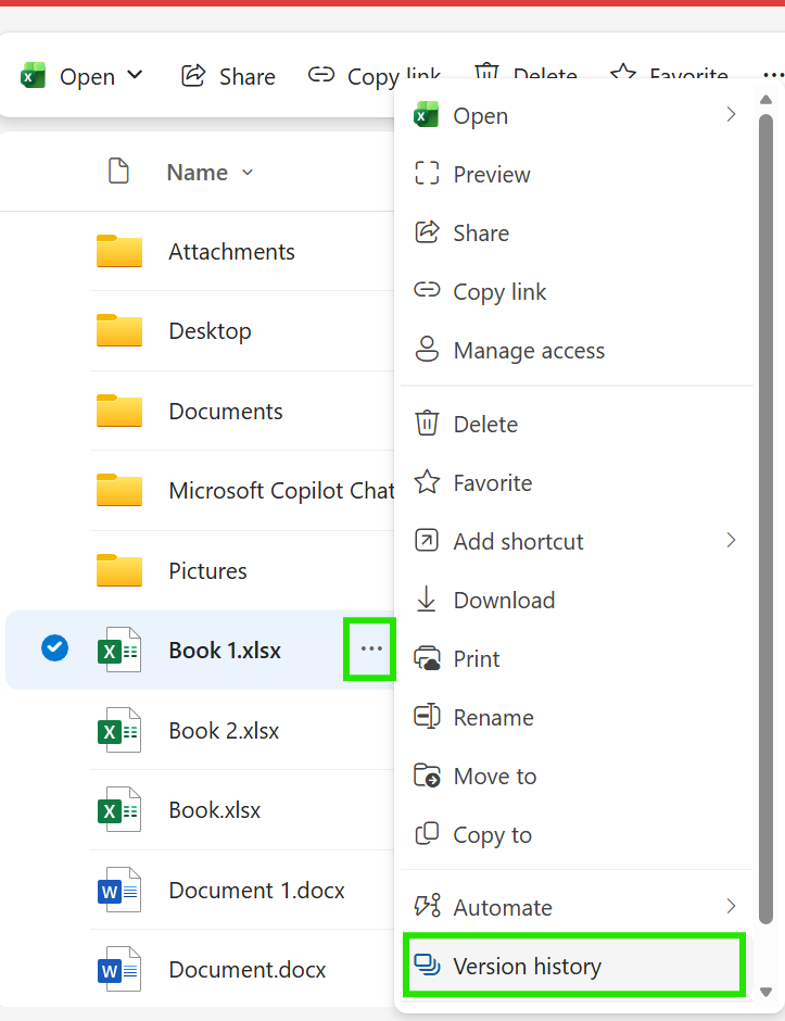

    1. Проверка истории версий в OneDrive
    • Откройте OneDrive в браузере.
    • Найдите нужный файл.
    • Щёлкните правой кнопкой > История версий.
    • Просмотрите список и восстановите нужную версию.

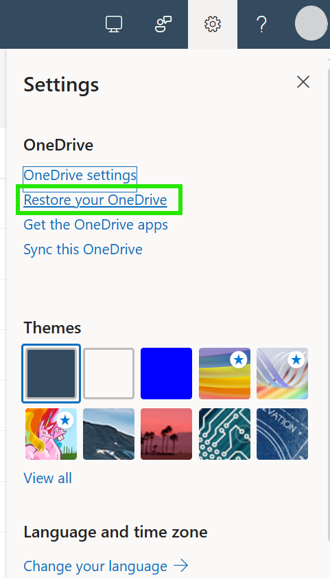

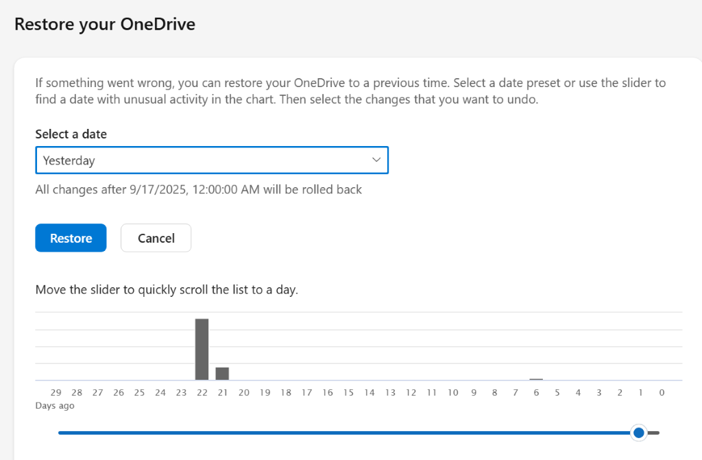

    2. Восстановление OneDrive (только для подписчиков Microsoft 365)
    Если функция доступна в вашей подписке:
    • Перейдите в OneDrive Web и войдите в аккаунт.
    • Нажмите на значок шестерёнки > Восстановить OneDrive.
    • В разделе «Выберите дату» выберите «Вчера» или другую подходящую дату.
    • Просмотрите список изменений и найдите нужную версию файла.
    • Нажмите Восстановить, если нужная версия доступна.
