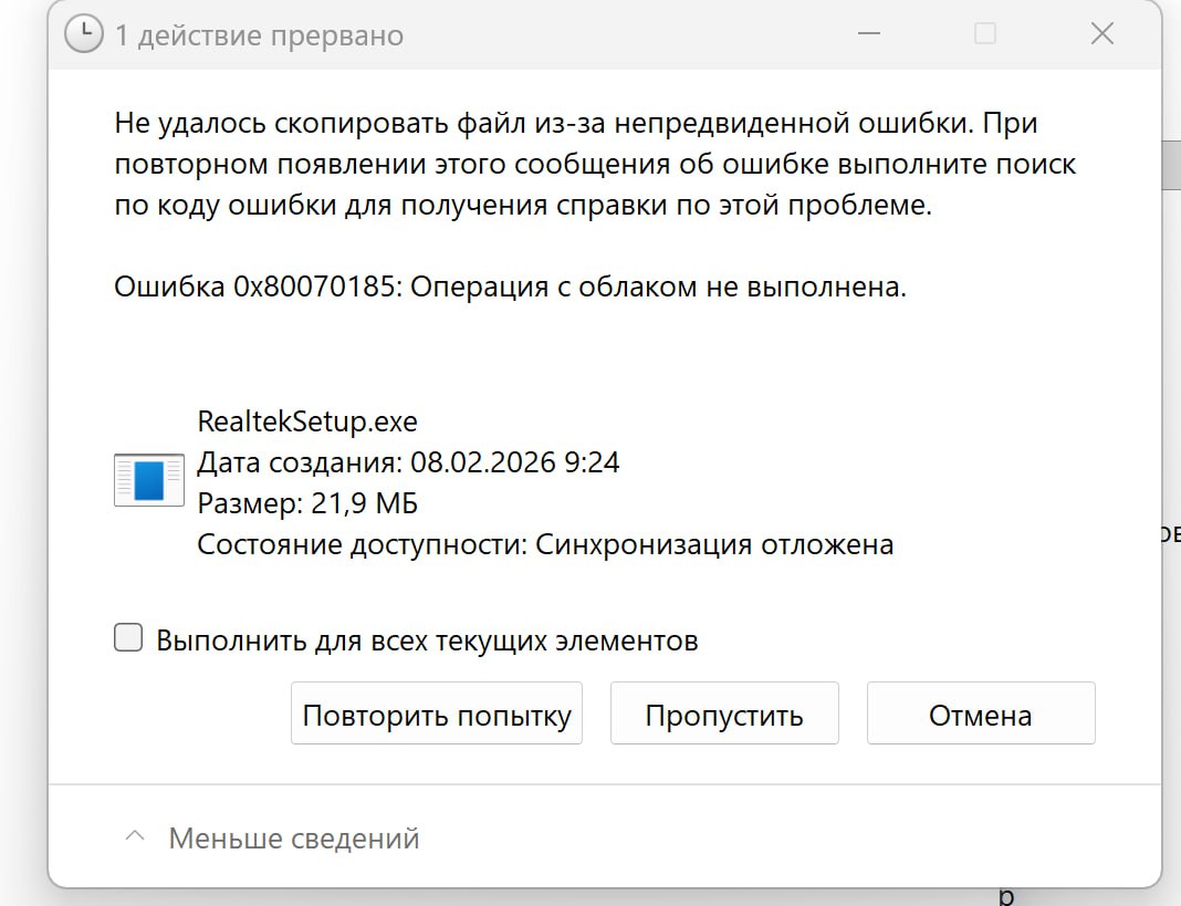

Однако при копировании было выдано сообщение:
"Не удалось скопировать файл из-за непредвиденной ошибки... Ошибка 0x80070185. Операция с облаком не выполнена"
Естественно - не удается скопировать ни один файл (пробовал) вообще из тех самых 429 Гб (те что были в этом локальном Onedrive до этого - копируются без проблем)
Установка опции "Всегда сохранять на этом компьютере" не дает ничего
В трее при нажатии на значок Onedrive видно сообщение о том, что идет скачивание 21,2 Гб из 21,2 Гб со скоростью 0,0 Кб/с (наблюдается уже несколько часов) - и это при том, что соединение с Интернет работает нормально на скорости в 100 Мбит/сек.

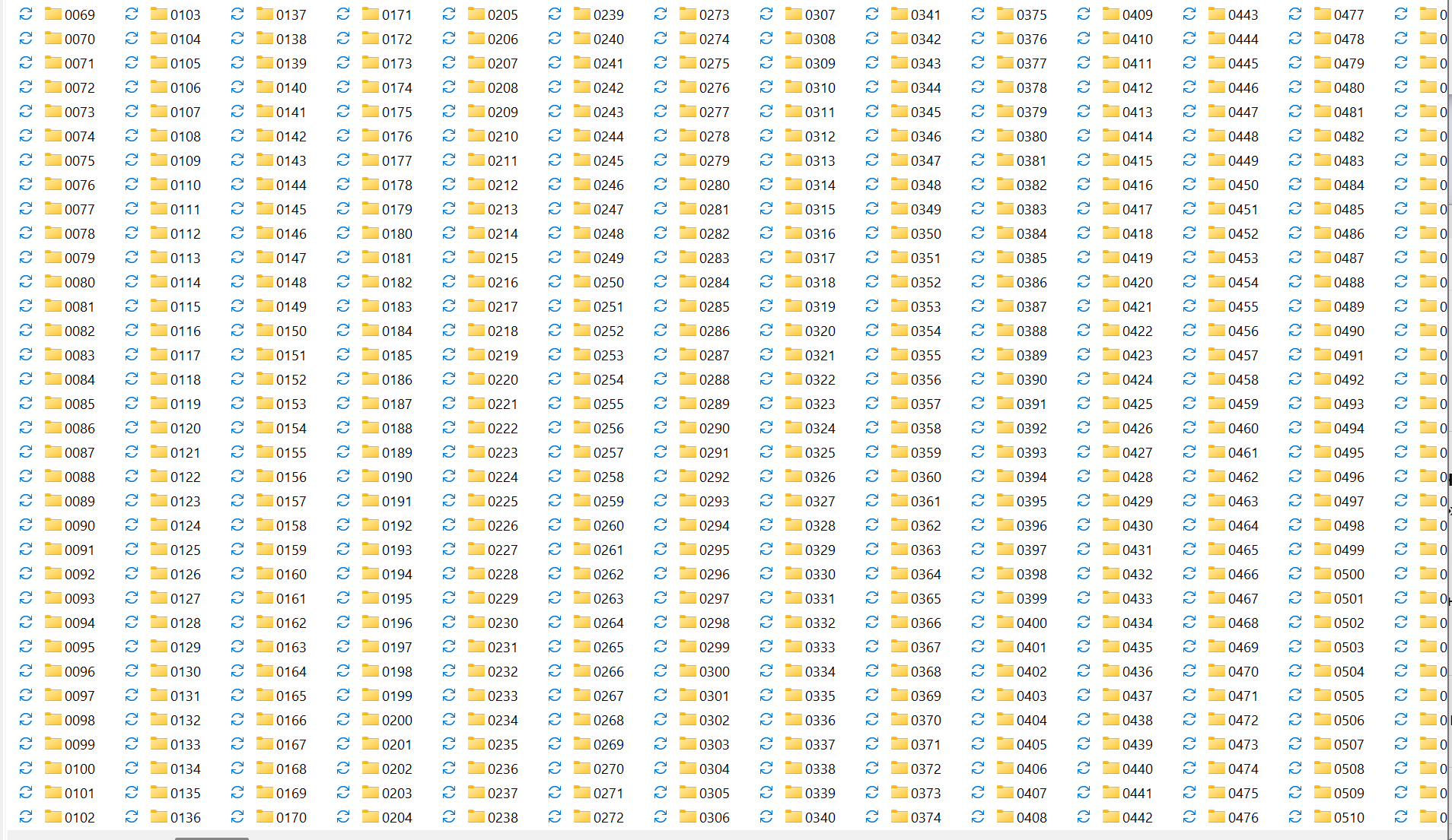

Довесок к кошмару: Снимок экрана 2026-02-19 162205

    Судя по вашему описанию, OneDrive не просто не смог загрузить файлы. Похоже, что произошёл серьёзный сбой базы данных синхронизации. В результате этого сбоя:
    • OneDrive переместил папки в неправильные расположения
    • Появились дубликаты папок (с добавлением «1» в имени или в других местах)
    • Были загружены только пустые структуры папок
    • Локальные файлы были удалены, поскольку OneDrive счёл пустую облачную версию корректной
    • При попытке загрузки/гидратации файлов возникала ошибка 0x80070185
    • Синхронизация перестала работать корректно, а структура данных стала хаотичной
    Это ненормальное поведение, и его невозможно исправить средствами OneDrive. В облаке больше нет ваших данных — сохранились только имена файлов и структура папок. Реальные файлы могут быть восстановлены только с тех носителей, на которых они изначально находились.
