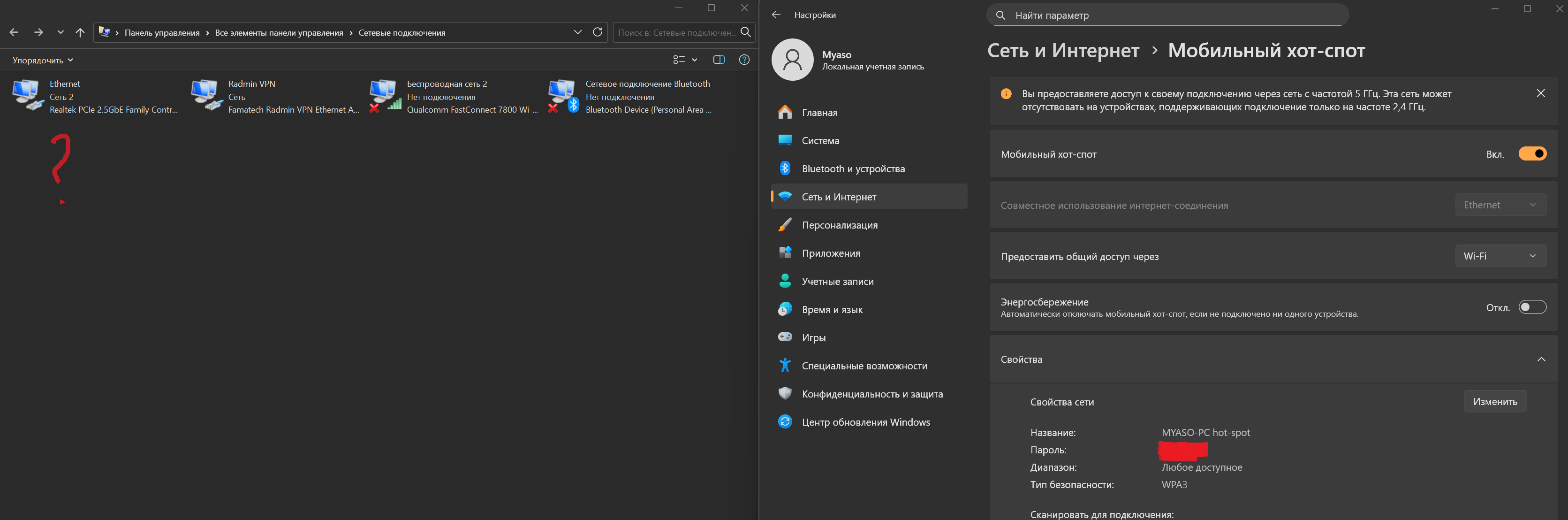

Месяц назад обновил железо на Aorus X870E Pro с модулем Qualcomm FastConnect 7800 Wi-Fi 7 High Band Simultaneous (HBS) Network Adapter, перешел с Asus 390-E Gaming. На днях пытался создать мобильный хот спот, он нормально включается, но подключиться к нему невозможно, любые устройства выдают "ошибка конфигурации IP", покопался на форумах, где везде советуют посмотреть IP в локальном сетевом подключении, которое создается автоматически при включении хот спота. Но проблема в том, что у меня подобное локальное сетевое подключение не создается, а следовательно я не могу посмотреть его настройки. На старом железе нормально создавал хот спот и проблем не было.

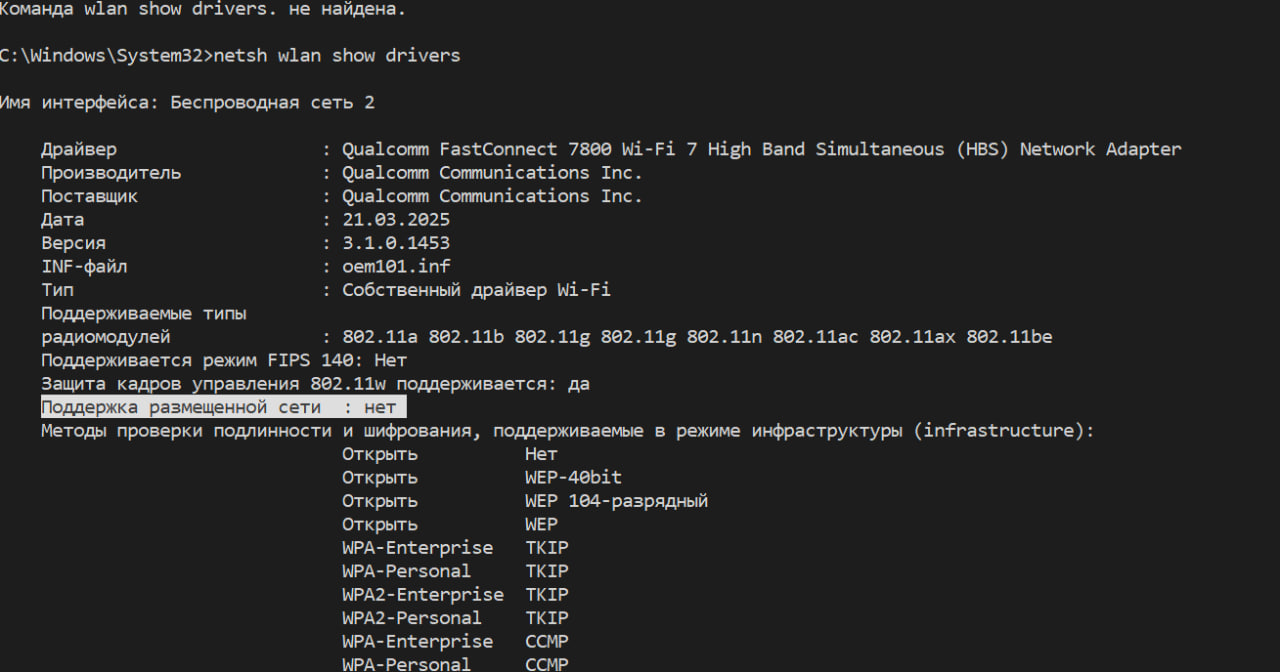

С помощью командной строки через команду netsh wlan show drivers проверил есть ли у меня поддержка размещенной сети, но оказалось её нет. Соответственно размещенную сеть и запустить не получается (выключал, включал и пр. действия делал - не помогло). Поискав в интернете нашел информацию что эта поддержка для современных модулей Wi-Fi особо то и не нужна.

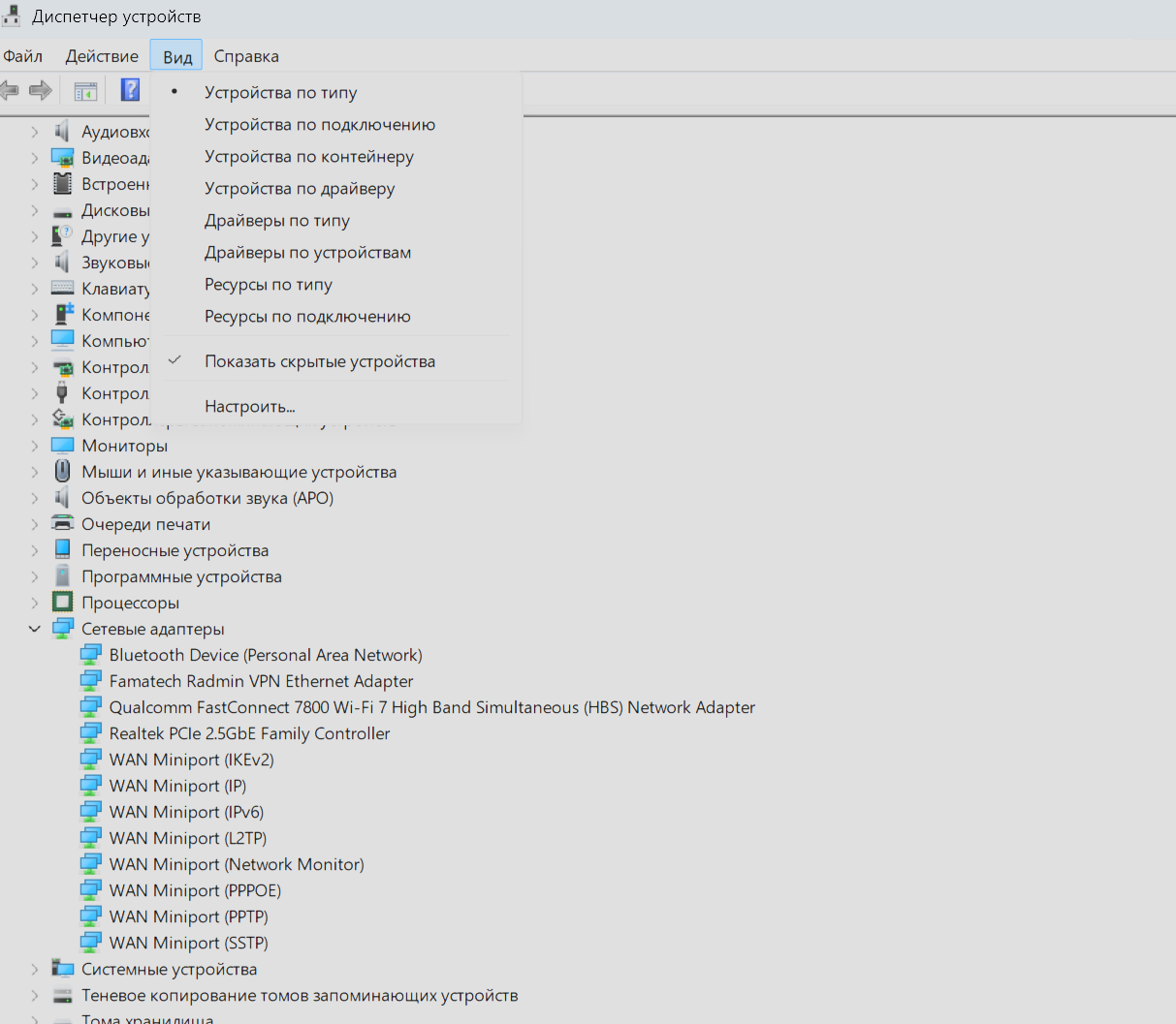

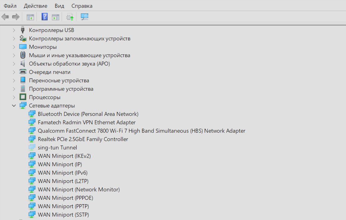

Все сетевые адаптеры нормально работают, ошибок не выдают. Единственное что у меня нет microsoft virtual adapter, который куда-то пропал после обновления железа

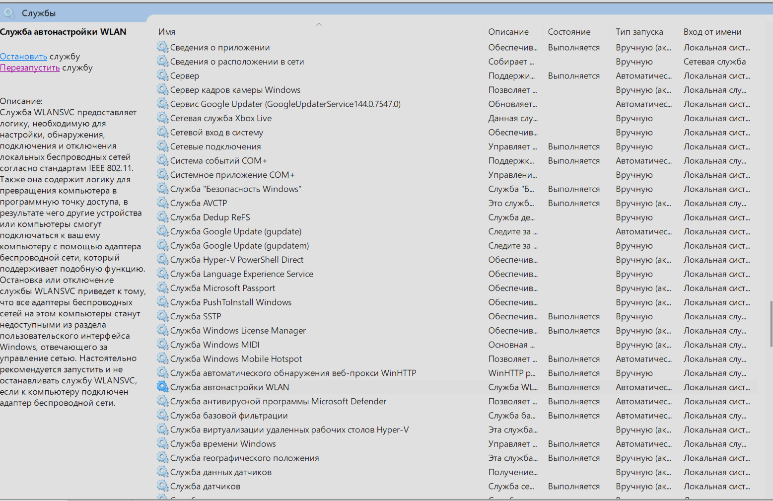

Проверял запущены ли у меня системные службы (Windows mobile hotspot или служба автонастройки WLAN), все работает.
В итоге испробовал абсолютно все что смог найти, но ничего не помогает. Предполагаю что все же проблема в том что не создается локальное сетевое подключение, которое должно быть, а т.к. его нет, то и проблемы с получением IP другими устройствами. Но как решить проблему с тем чтобы появилось это сетевое подключение - я не знаю. Прошу помочь!

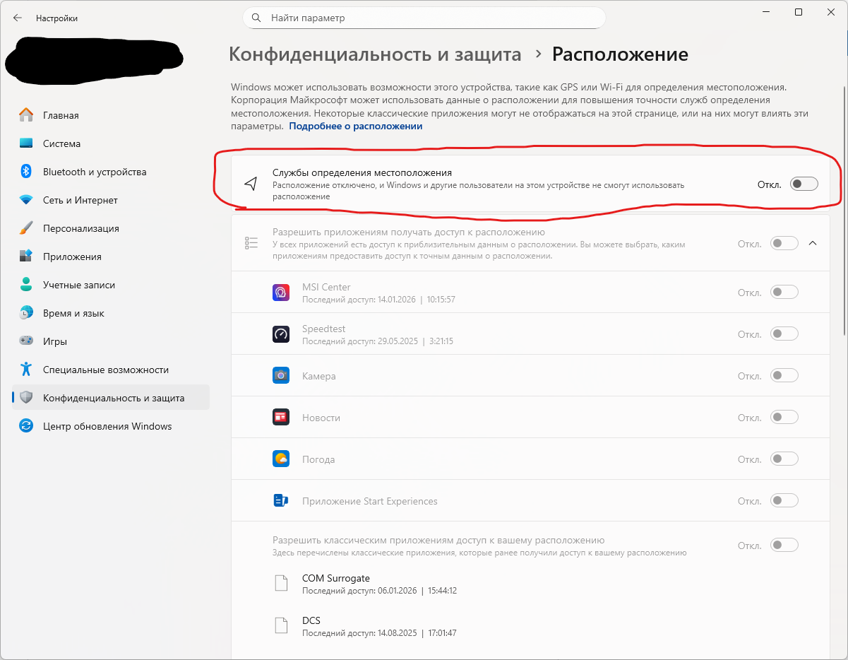

Я нашел решение. Настройки -> Конфиденциальность и защита -> Расположение -> Службы определения местоположения (Отключить)Снимок экрана 2026-01-14 111521
После этого чудесным образом к Хот-Споту смог подключиться. Microsoft virtual adapter не появился, но зато работает.

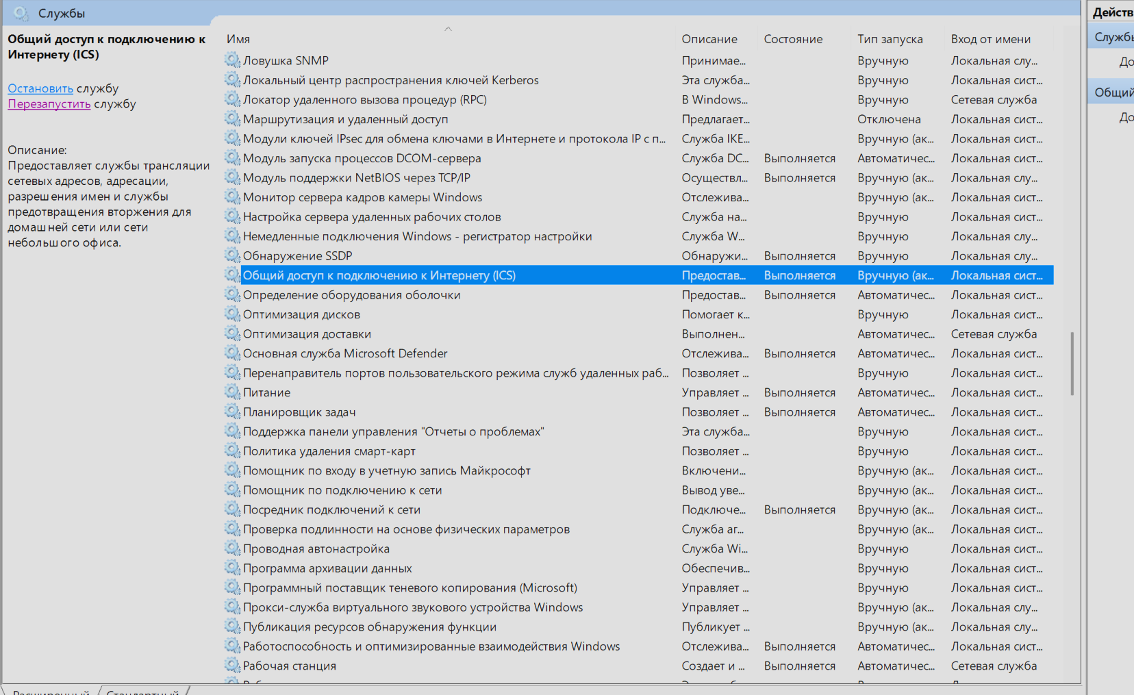

    Сначала проверьте, включена ли ICS для вашего основного сетевого адаптера в Центре управления сетями и общим доступом. Затем в Диспетчере устройств нажмите «Показать скрытые устройства» и найдите виртуальный адаптер Microsoft Wi-Fi Direct. Если его нет, попробуйте удалить и переустановить драйвер Aorus Wi-Fi вместо универсального драйвера Qualcomm. Кроме того, убедитесь, что такие службы, как WLAN AutoConfig и ICS, работают.

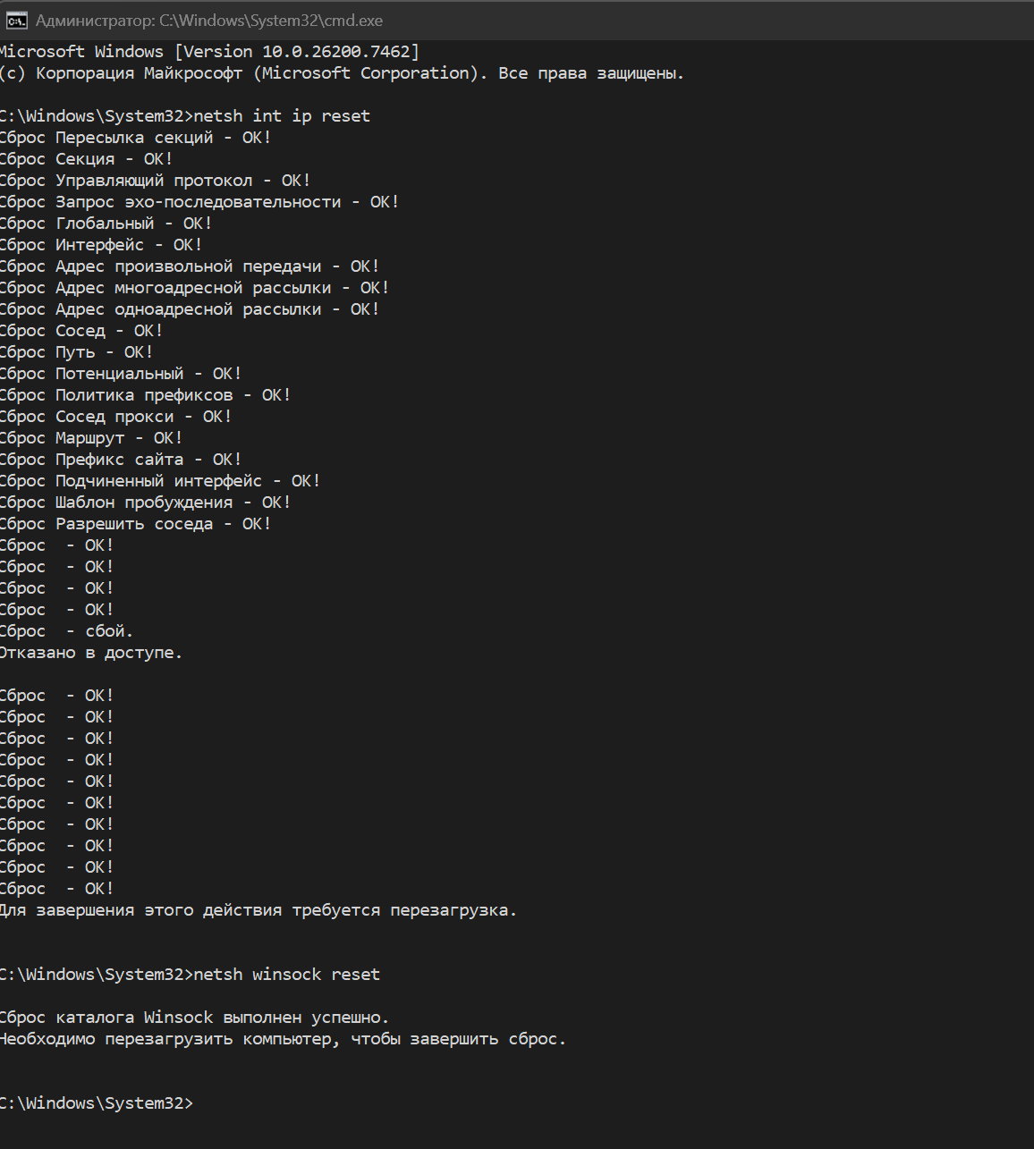

    Если это не помогло, откройте командную строку от имени администратора и выполните команды «netsh int ip reset» и «netsh winsock reset», а затем перезагрузите компьютер. Еще один момент: когда вы включаете точку доступа, Windows показывает ошибку в просмотрщике событий в системных журналах? Это может подсказать нам, препятствует ли драйвер созданию виртуального адаптера.
