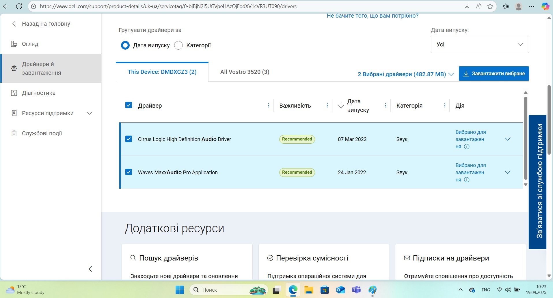

Не работает звук на ноутбуке DELL Vostro 3520 после переустановки винды. Изначально была Windows 10, но ее требовалось переустановить (тормоза и глюки, но звук работал). После переустановки все работает кроме звука. Обновилась до 11-й проблема не ушла. По Диспетчеру устройств ошибок нет, устройства вывода звука определяются (динамики и наушники), микшер громкости реагирует при воспроизведении видео или аудио файлов, но звука нет. Такое ощущение что сами динамики и порт под наушники (физически) не работают. Только ноутбук новый и до этого все работало. При переустановке один раз был синий экран смерти, но ОС стала поэтому я изначально не придала этому значение. Возможно это как-то связано. Или может какая либо служба блокирует работу аудио? Помогите пожалуйста починить звук.

Это признак несоответствия драйвера и прошивки. Если вы протестировали наушники на другое устройство и оно работает, вам необходимо проверить звуковой драйвер вручную.
  1. Перейдите на страницу поддержки Dell для Vostro 3520.
  2. Введите свой сервисный код или выберите точную модель.
  3. Загрузите и установите драйвер Realtek High Definition Audio, предоставленный Dell (не только драйвер для Windows).
    • Обычно это поставляется с расширением Waves MaxxAudio.
  4. Установите его и перезагрузите компьютер перед тестированием.

    Спасибо огромное за помощь. Проблема решена установкой (см. фото) с оф.сайта DELL с последующей перезагрузкой системы.Без имени.jpg
