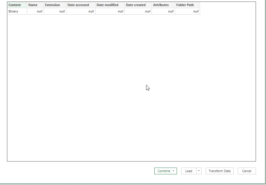

Проблема заключается в том, что при подключении к папке не отображается список файлов сотрудника в папке, а отображается только одна строчка, хотя если таким же образом подключиться к папкам других сотрудников, то все их файлы отображаются.
Вот что отображается при подключении к папке сотрудника, у которого наблюдается проблема
Если кликнуть "Преобразовать данные"\Transform Data, то опять же отображается только одна строчка

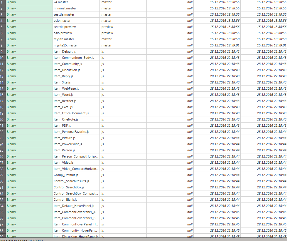

но если удалить в адресной строке ,[ApiVersion = 15], или изменить [ApiVersion = 15] на [ApiVersion = 14]и нажать Enter, то отображается странный список файлов с расширением JS, но не нужных xlsx файлов.

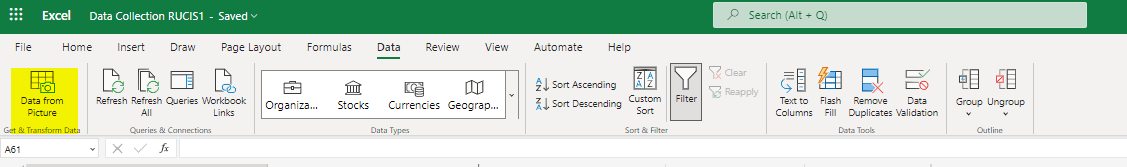

    В онлайн версии Эксель в разделе Data, к сожалению, нет опции создания запроса в папке SharePoint, есть только Data from Picture (см. скриншот ниже)
    Пользователь поделился со мной только одной папкой в One Drive, права есть на чтение и на запись

    На данный момент, если при подключении через "Данные"-->"Получить данные"-->Из файла-->Из папки Sharepoint нажать "Преобразовать данные", далее в адресной строке удалить [ApiVersion = 15], или изменить [ApiVersion = 15] на [ApiVersion = 14]и нажать Enter, то список расшаренных пользователем файлов таки отображается, но не удается выполнить запрос, т.к отображается следующая ошибка:
    DataSource.Error: SharePoint: Ошибка запроса: Удаленный сервер возвратил ошибку: (500) Внутренняя ошибка сервера. (An error occurred while processing this request.) Сведения: DataSourceKind=SharePoint DataSourcePath=https://sharepoint.com/personal/_vti_bin/ListData.svc/SolutionGallery
