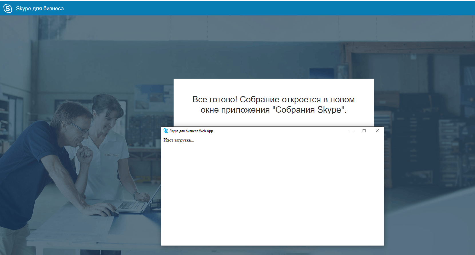

Добрый день, может тут кто подскажет, на прошлой неделе столкнулся со следующей ситуацией:
При попытке подключиться к конференции, после появления окна "Skype для бизнеса Web App" есть только надпись "Идет загрузка...", но к конференции не подключается.
Вкратце опишу:
Наша организация является филиалом, поэтому доступ к корпоративному скайпу предоставляется от основной организации, но не у каждого сотрудника имеется учетная запись к Skype для бизнеса 2016, поэтому некоторые сотрудники в том числе работающие дистанционно подключаются к конференции используя Skype Web App.
Сейчас проблема в подключении к конференции фиксируется только в Skype для бизнеса Web App. В самом приложении Skype для бизнеса 2016 таких проблем нет.
Обозначу, что было выявлено:
  1. Отключение Антивирусных средств защиты и Брандмауэра результата не дает.
  2. При использовании провайдера ДомРу и Ростелеком, сотрудники не могут подключиться к конференции, однако если использовать vpn, то к конференции возможно подключиться, но такое решение не подходит! Провайдер ДомРУ и Ростелеком заявляют что у них проблем нет, говорят обратиться в техподдержку скайпа для определения зоны ответственности. Каким образом совсем не представляю, может у кого то есть их номер телефона?).
  3. При использовании интернета от Билайн и МТС и других провайдеров подключение к конференции осуществляется без проблем.
Подскажите люди добрые куда еще копать?

у нас тоже mikrotik. на телефоне тоже все запускалось и запускается. заметил, что после перезагрузки роутера (и даже после перезапуска wan-интерфейса) какое-то время конференции запускались сразу, но потом опять возникала задержка в 1 час. установили на роутер последнюю прошивку (6.49.7), три дня полет нормальный, конференции запускаются сразу на всех устройствах и на всех ОС. наблюдаем.

    Про обновление не могу ни чего сказать, к рабочему ноуту применяется групповая политика, а личный ноут говорит что установлены все обновления. но указанное обновление в журнале я не нашел.
    По поводу MikroTik - протестировал на запасном микротике - все работает!
    В выходные займусь основным.

    Проблема вроде как ушла после установки обновления kb5018482

    Хорошо, попробую на резервном обновить прошивку, Если поможет то возьмусь за основной.
    Но в прошлом, когда я обновил прошивку на Микротике, по каким то причинам стала забиваться оперативная память (примерно за день) и микротик уходил в себя, пришлось сделать откат.
    Я не так силен в микротике, и основной микротик настраивал не я - достался мне он когда устроился на работу, и настроек в нем уйма. В первую очередь посмотрел как делать Backup)
    А пока есть возможность играю с запасным микротиком, изучаю...

    Приветствую! К сожалению устройств с Windows 11 у меня в офисе нет.
    Сегодня получил ответ от ДомРу о том что мой адрес исключили из фильтрации, проверил - безрезультатно.
    Решил взять запасной роутер Микротик, настроить сеть с нуля.
    Чтобы исключить групповые политики на ПК нашей организации для подключения использовал личный ноутбук, (ОС: Windows 10 x64).Результат, при использовании интернета от провайдера ДомРУ:1. Если подключаться к конференции с использованием ноутбука  подключенного к роутеру по кабелю или WiFi - открывается окно "Skype для бизнеса Web App" с надписью "Идет загрузка" и висит так примерно час, потом происходит подключение.2. Если подключаться к конференции с использованием телефона подключенного по WiFi к роутеру (мобильная передача данных отключена) - конференция запускается сразу!
    При использовании интернета от АтомИнФорм (интернет на работе) или Билайн (Домашний интернет) - подключение к конференции с использованием того же ноутбука срабатывает моментально.
