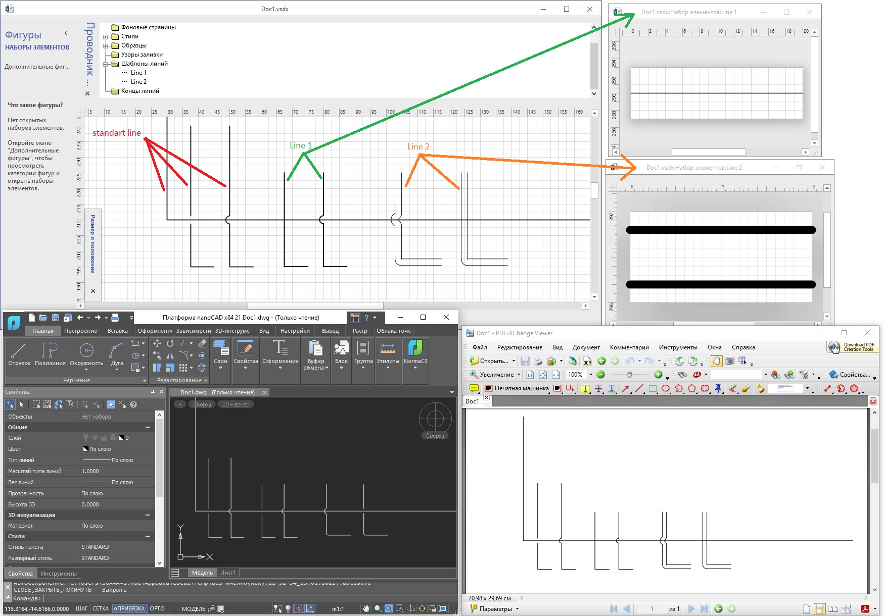

    А как у вас отображаются линии при предпросмотре перед печатью ?
    На следующей картинке представлено каким образом отображаются линии и знаки пересечения при экспорте в формат PDF и DWG.
    Отдельно отмечу, что при экспорте в формат DWG и DXF пользовательские линии преобразуются в стандартную линию.
    Таким образом, это уже второй вопрос, после нерешенного значка пересечения:
    - как корректно выполнить экспорт в формат DWG и DXF, чтобы сохранились пользовательские линии?

    Доброго времени суток!
    *Кстати только заметил - в проводнике Windows при включенном предпросмотре файлов и выборе файла Doc1.vsdx зазор присутствует у всех линий.
    В случае с тремя соединительными линиями у меня в в документе можно добиться такого поведения - выбрав опцию
    Но если линий будет больше, то уже не работает !

    Уважаемый John,
    К сожалению у меня не получается установить зазор на пользовательской линии, даже на самой обычной линии.
    Соответственно при печати также не отображается зазор.
    Возможно, я что-то делаю не корректно.
    Вот моя последовательность:
    1. Создание шаблона линии
    2. Отрисовка фигуры
    3. Проверка пересечения
    4. Проверка настроек страницы.
    Вот ссылка на мой файл https://drive.google.com/file/d/1tkeSOX0WU_g1dm6DBPxXtQx8RmWEjJ7Z/view?usp=sharing

    Я создал несколько пользовательских шаблонов линий и не заметил никаких реальных проблем с переходами линий, но я на самом деле не смотрел на переходы линий.
    Итак, как выглядит ваш пользовательский шаблон линий?
    Это прыжок линии с большими размерами линий, и, хотя он не красивый, красная линия имеет прыжок линии. Черная вертикальная линия была пунктирной.
