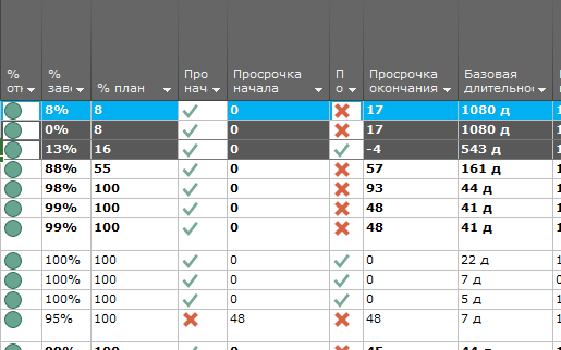

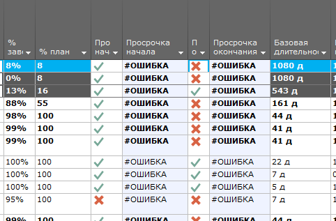

MS Project на определенной учетной записи на компьютере не рассчитывает формулы, введенные для подсчета просрочек дат начала и окончания. При этом, на других компьютерах формула работает. Более того на других учетных записях того же самого компьютера формула также работает.
Это скриншот с одной учетной записи, где формула срабатывает:
Это скриншот с учетной записи, где есть проблема и формула не работает:
На учетной записи, где все работает перед открытием файлов появляется окно Мастера планирования. На неработающей такого не происходит.
Формула простейшая: "DateValue([Начало])-DateValue([Базовое начало])"
Прошу подсказать пути решения проблемы.
