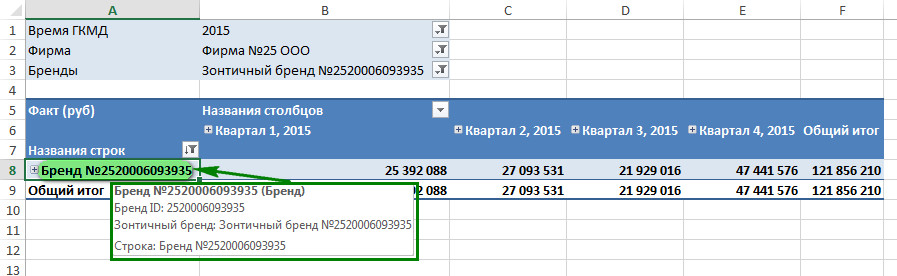

    Возможно, я неправильно понял логику.
    Излагаю, как я понял:
    1.
    Вы в фильтре поля "названия строк" выбрали значение "Бренд №2520006093935"
    2.
    В вба поле "название строк" соответствует полю  "[DimProduct].[Brends].[Product Z Brend]",
    1. Эту связь мы можем посмотреть в свойствах поля. (Называется название или как-то так)
    2. Значение   *"Бренд №2520006093935"  соответствует значению "*2520006093935"
    3. Я называю "2520006093935"  "кодом"(может это и неправильно)
    4. Если при выборе в фильтре значения "Бренд №2520006093935", вба записывает"2520006093935",  то значит где-то хранится соответствие одного другому. Вопрос: где хранится это соответствие и как его "вытащить"?
  4. Анонимные
    2019-06-04T20:50:08+00:00
    1. Ваш вопрос, правильнее адресовать разработчику OLAP-куба, из раздела страницы "Используемые технологии" нажав на кнопку "Запрос консультации".
    2. По вашему пункту 4, строка макроса:
    "[DimProduct].[Brends].[Product Z Brend].&[2520006093935]")
    выбирает отображаемое в сводной таблице имя "Бренд №2520006093935" при помощи текстового оператора &.
    Наведите курсор на отображаемую строку сводной таблицы:
    вы увидите всплывающую подсказку по отображаемой строке.

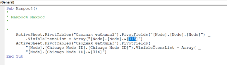

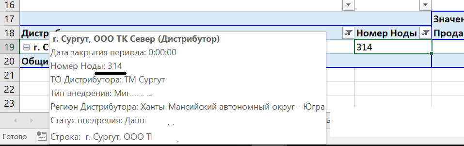

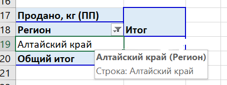

    К сожалению, у Вас частный случай, который "случайно совпал".
    Гипотеза, что значение которое подставляется в значение фильтра вместо "наименования региона" или "наименования контрагента" в ВБА коде - это значение одного из "других" полей была одной из первых отработанных.
    1. не по всем полям выводится подсказка, например скриншот ниже, т.е. не везде есть "связанные поля" (ВБА код к этому скрину выше по форуму):
    Конечно, это ни о чем не говорит. Гораздо хуже, что значение "в другом поле" не совпадает со значением в ВБА (в отличии от Вашего примера)
    На скриншотах ниже фильтр поставлен по двум полям: сначала по Дистрибьютору (вместо наименование дистрибьютора в ВБА коде число [315], вместо ожидаемого наименования дистра или ходя бы ноды [314]),
    после этого отбора в таблица осталась только одна строка с нодой 314. Потом, что бы посмотреть код ВБА, поставил фильтр на поле "номер ноды" (там все как надо, [314]).
