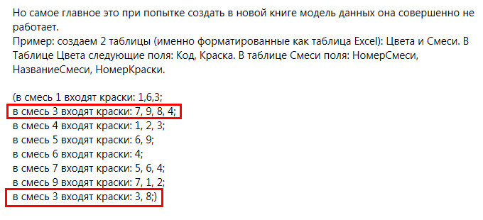

Пример: создаем 2 таблицы (именно форматированные как таблица Excel): Цвета и Смеси. В Таблице Цвета следующие поля: Код, Краска. В таблице Смеси поля: НомерСмеси, НазваниеСмеси, НомерКраски.
(в смесь 1 входят краски: 1,6,3;
в смесь 3 входят краски: 7, 9, 8, 4;
в смесь 4 входят краски: 1, 2, 3;
в смесь 5 входят краски: 6, 9;
в смесь 6 входят краски: 4;
в смесь 7 входят краски: 5, 6, 4;
в смесь 9 входят краски: 7, 1, 2;
в смесь 10 входят краски: 3, 8;)

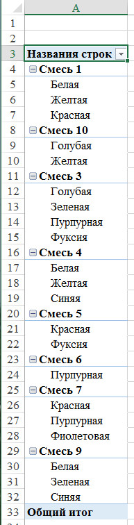

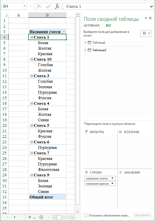

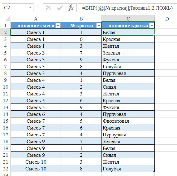

    Для получения результатом:
    по простому необходимо, что бы таблица "Смеси", имела третий столбец названия цветов вычисляемое формулой, по более сложному - вставить формулу в PowerPivot, что бы он сам автоматом подменял номера краски их названием:
    в этом случае, при размещении в "СТРОКИ" название смеси и название цвета:
    вы получите результат первого скриншота:
    Файл-пример.

    Уважаемый Жук, если третий столбец содержит названия то и модель данных не нужна! Ее предназаначение как раз и состоит в том чтобы избавить пользователя от функции ВПР, которую Вы используете судя по скриншоту.
    Концепция модели данных заключается в том что Эксель связывает таблицы по ключевому полю и подставляет вместо чисел названия Красок из таблицы Цвет. Я же написал подробный алгоритм действий выше. Дал ссылку на учебник Майкрософт! Модель данных для того и нужна чтобы данные хранились без повторов в таблице Цвета, а в сводную подставлялись на основе тех кодов (ключевое поле Код из таблицы цвета связано с полем НомерКраски из таблицы Смеси) которые указаны для каждой смеси.
    То что делаете Вы никак не задействует модель данных! Вы строите обычную сводную таблицу! Естественно, такая сводная и у меня работает! Прочтите заголовок темы, пожалуйста. Там написано что не работает модель данных, а не простая сводная. Я предоставил все скриншоты, файл и т.д. Расписал алгоритм что нужно сделать чтобы построить модель и в чем ее смысл, если я объясняю недостаточно доходчиво, то Вам стоит обратиться к учебнику Майкрософт, возможно там более понятно написано (и есть пример), но мне казалось что обладатель статуса MVP и модератор сообщества должен знать как работает модель данных.
