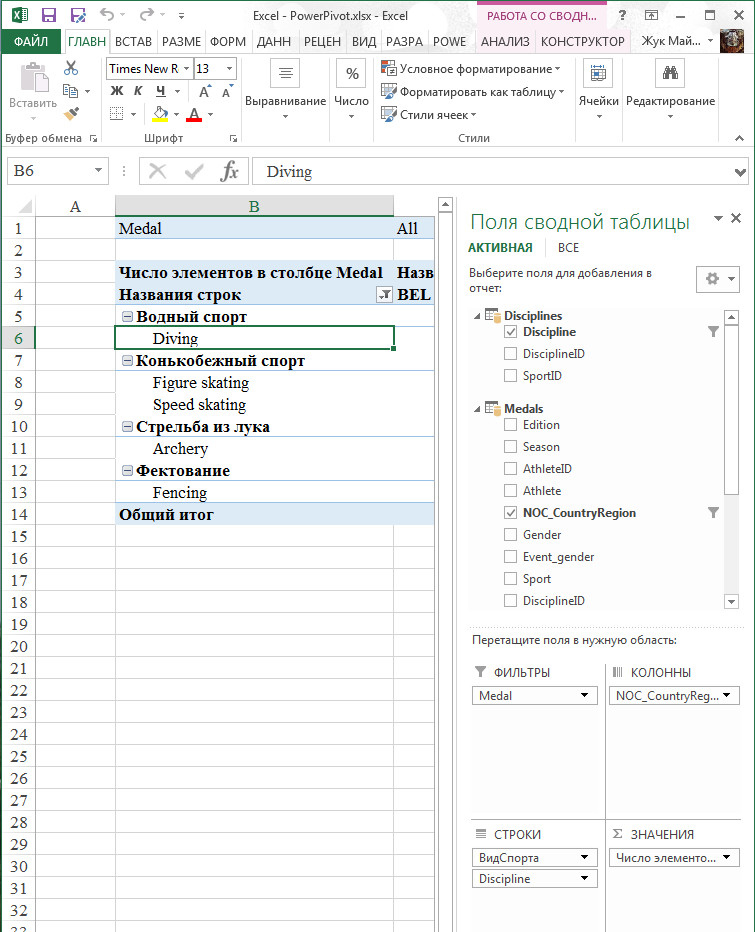

    Классно, а теперь тоже самое но при загрузке из БД тащите не все 4 таблицы, а только Disciplines. В остальном тоже самое - только не забудьте при загрузке из БД таблицы Disciplines  поставить галочку - добавить эти данные в модель данных (Ведь когда 4 таблицы тянете эта галочка автоматом стоит. И Эксель сам создает МД а не по вашему желанию).... Кидайте в область Строки поле Discipline и все. А потом все тоже самое - таблицу Sports  на новый лист и т.д.... Выбираете Все в списке таблиц и кидаете поле ВидСпорта в область Строки)))) Эксель предложит создать связь))) вы ее конечно создатите))) потом ВидСпорта перенесите над Disciplines в списке Строки.  И расскажите результат))))
    Вот именно эту последовательность действий проделайте.. Т.е. сами укажите Экселю что нужно создать модель данных при загрузке Одной (!!!!!одной) таблицы Disciplines из БД, а не чтоб он эту галочку сам  ставил))))
    Не поленитесь создайте новый файл с нуля, и сделайте так))) Скриншот в студию)) и Тогда я буду рад продолжить)))

    Возможно, так как у меня фасеточные глаза...
    Результат примера Майкрософт у меня:
    как видно из представленного скриншота, необходимый вам перечень выполняется.

    Зачем усложнять задачу, если не решена задача из примера, цитата: "В образце данных в таблице
    Disciplines, импортированной из базы данных, содержится поле с кодами видов спорта SportID. Эти же коды присутствуют в виде поля в импортированных нами данных Excel. Попробуем создать связь.". - А у меня этот пункт по вашему не выполнен что
    ли? Предлагаю Вам ознакомиться со скриншотами еще раз. Может Вы пропустили мое сообщение где я все показал на данных Майкрософт?)))))

    Я конечно может чего-то не понял в Вашем сообщении....
    Но... Что меня должно смутить? В каком работающем примере? Там где все 4 таблицы загружаются из БД. Мне не нужны 4, мне нужны 2. Я загрузил 2 таблицы из примера самого же Майкрософта. Одну из Акссесовской БД,  вторую из файла Эксель. Потом построил сводную создавая связи так как у них. И? Оно не работает так как должно.
    Я Вам больше того скажу таблицу Disciplines  я пробовал загружать не как таблицу, а как сводную таблицу (как в примере из учебника), а потом все тоже самое проделывал что и у них... Результат все тот же - вывод всего списка.
    Единственный способ получить результат как в примере, это если загружать сразу 4 таблицы из БД (при этом автоматически строится модель данных). Но это частный случай. Если мне не нужны 4 таблицы, а только 2? При этом в них есть поля по которым они связываются. Тогда как я Вам уже наглядно показал - ничего не работает. При этом не работает на данных самого же Майкрософта.
    Еще раз повторяю старые файлы которые работали корректно вдруг стали отображать то о чем я писал в топовом комментарии. При чем это наблюдается не только у меня. Так что Вы пытаетесь доказать? Что за 3 страницы обсуждения Вы так и не поняли в чем проблема?))))) Простите, уважаемый Жук, но если у Вас нет ответа на вопрос почему взятые у самого Майкрософта из примера данные не отображаются как заложено логикой модели данных, то дискуссия, как я понимаю, сводится только к тому что я человека со статусом MVP обучаю работе с моделью данных. Без обид..... Простите если резок, но я устал от непонимания с Вашей стороны.

    И вас ничего не смутило в данном работающем в отличие от вашего примере?
    Зачем усложнять задачу, если не решена задача из примера, цитата: "В образце данных в таблицеDisciplines, импортированной из базы данных, содержится поле с кодами видов спорта SportID. Эти же коды присутствуют в виде поля в импортированных нами данных Excel. Попробуем создать связь.".
