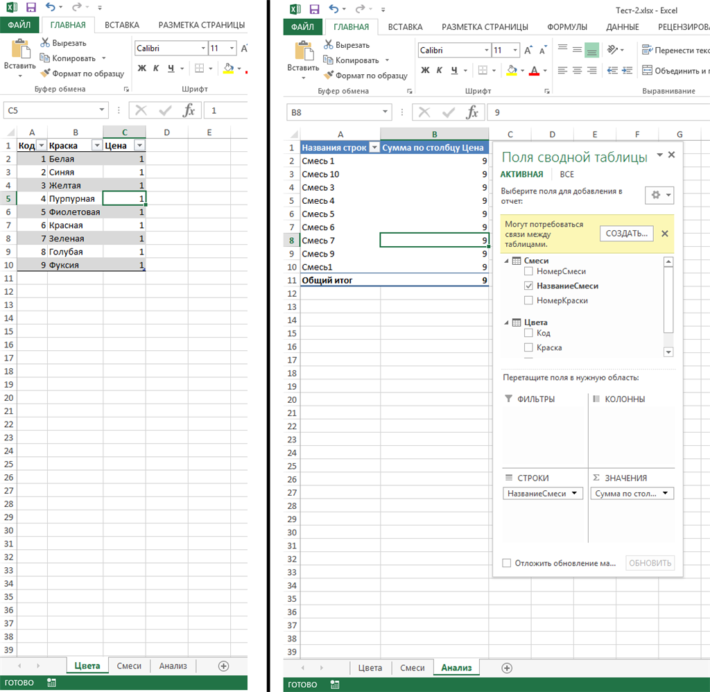

Перестала корректно работать модель данных в Excel 2013 Стандартный (на работе) и 2016 Профессиональный (дома), а также 2016 на работе у друга (в другой организации).
Книга в которой раньше отлично работала модель данных теперь в списке полей сводной таблица в  разделе "Значения" вместо списка добавленных туда для расчета Полей сводной таблицы показывает одно пустое поле (см. прикрепленный рисунок).
Здесь должен быть список полей добавленных в область "Значения". (сделать скриншот того как должно быть не представляется возможным, так как ни на одном компьютере к которому я имею доступ корректно не работает)
Но самое главное это при попытке создать в новой книге модель данных она совершенно не работает.
Пример: создаем 2 таблицы (именно форматированные как таблица Excel): Цвета и Смеси. В Таблице Цвета следующие поля: Код, Краска. В таблице Смеси поля: НомерСмеси, НазваниеСмеси, НомерКраски.
(в смесь 1 входят краски: 1,6,3;
в смесь 3 входят краски: 7, 9, 8, 4;
в смесь 4 входят краски: 1, 2, 3;
в смесь 5 входят краски: 6, 9;
в смесь 6 входят краски: 4;
в смесь 7 входят краски: 5, 6, 4;
в смесь 9 входят краски: 7, 1, 2;
в смесь 10 входят краски: 3, 8;)
Добавляем обе эти таблицы в модель данных (на вкладке данные). Потом задаем отношения (там же на вкладке данные): НомерКраски (из таблицы Смеси) - Код (из таблицы Цвета).
Затем строим сводную таблицу на основе модели данных. и добавляем из таблицы Смеси поле НазваниеСмеси в область Строки. Далее туда же в область Строки добавляем поле Краска из таблицы Цвета.
Ни и как Вы думаете что у нас получилось?! Наверно как и прежде под каждой строкой НазваниеСмеси будут перечислены только те Краски, которые в нее входят?! (Например в сводной таблице под словом "Смесь 1" будут перечислены только: Белая, Красная, Фуксия.) Нет!!!! Перечислены все краски для каждой смеси, как при полном объединении!!! при этом если поле Краска из таблицы Цвета перетащить в область Значения то Excel вообще говорит что "Могут потребоваться связи между таблицами" (отмечено красной стрелкой на рисунке), хотя как Вы помните связи мы уже создали!!! (см. изображения.)

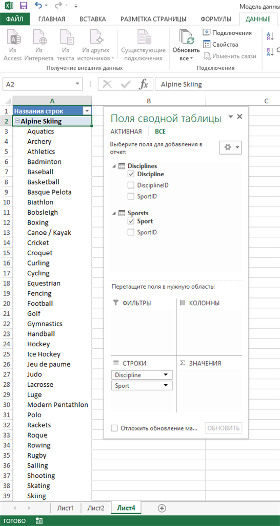

    Но... Что меня должно смутить? В каком работающем примере? Там где все 4 таблицы загружаются из БД. Мне не нужны 4, мне нужны 2. Я загрузил 2 таблицы из примера самого же Майкрософта. Одну из Акссесовской БД,  вторую из файла Эксель. Потом построил сводную создавая связи так как у них. И? Оно не работает так как должно.
    Я Вам больше того скажу таблицу Disciplines  я пробовал загружать не как таблицу, а как сводную таблицу (как в примере из учебника), а потом все тоже самое проделывал что и у них... Результат все тот же - вывод всего списка.
    Единственный способ получить результат как в примере, это если загружать сразу 4 таблицы из БД (при этом автоматически строится модель данных). Но это частный случай. Если мне не нужны 4 таблицы, а только 2? При этом в них есть поля по которым они связываются. Тогда как я Вам уже наглядно показал - ничего не работает. При этом не работает на данных самого же Майкрософта.

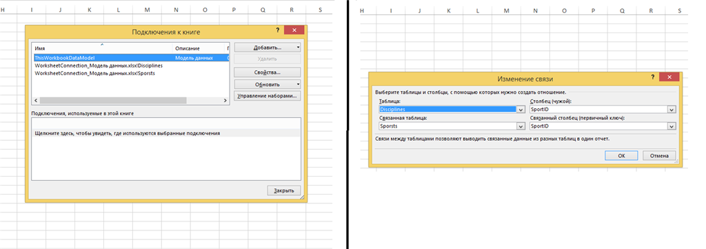

    Зачем усложнять задачу, если не решена задача из примера, цитата: "В образце данных в таблицеDisciplines, импортированной из базы данных, содержится поле с кодами видов спорта SportID. Эти же коды присутствуют в виде поля в импортированных нами данных Excel. Попробуем создать связь.".

    А давайте наш с вами пример усложним, ну чтобы не просто выводить название Краски, а посчитать затраты на каждую смесь. Для этого в таблицу Цвета добавляем поле Цена. Обновляем сводную таблицу, убираем поле Краска из области Строки и добавляем Поле Цена в область Значения (Эксель хочет их проссумировать - отлично то что нам надо). Если все работает так как нужно (каждая краска стоит по 1 рублю), то напротив каждой смеси мы увидим ее стоимость (равную просто количеству входящих в нее красок - ведь все краски по рублю).
    но мы с Вами этого не видим. Мы видим везде девятки и сообщение что связей нет... а они у нас есть)))))
    Файл нового примера: Тест-2

    Файл примера: Пример Microsoft
    Результат:
    Результат тот же..... Перечисление всех видов спорта... (не такой как у Майкрософт)

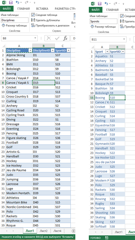

    P.S. Учебник содержит файлы примеров - из их БД я импортировал таблицу Disciplines, из olympicsports.xlsx я взял таблицу Sports. Связи настроил как у них. Просто не стал брать ничего лишнего.
