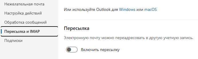

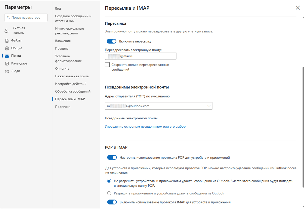

нестабильно работает пересылка писем в другой почтовый сервис у веб-версии Outlook (а при снятой галочке "Сохранять копию переадресованных сообщений" Правил, вообще не работает):

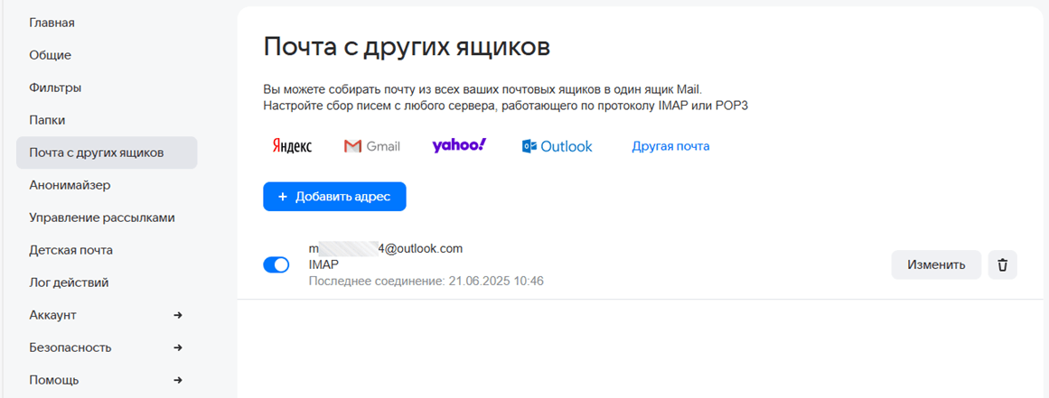

Кстати, при включенной функции сбора писем сервиса mail.ru с других почтовых ящиков (в данном случае - с Outlook)
письмо в ящике mail.ru появляется (с задержкой в несколько минут) в Корзине только после удаления пересылаемого письма в Outlook (или выхода из аккаунта Outlook), что делает такую функцию практически бесполезной. Можно, конечно, создать отдельное Правило на "Переслать на адрес" (не знаю, кстати, чем отличается от "Перенаправить на адрес"), и оно работает, но не распространяется на папку "Нежелательная почта" (Спам), что, учитывая сложившиеся реалии, опять же не даёт возможности полноценно пользоваться данной опцией (можно пропустить важные письма, отфильтрованные сервисом Outlook как спам).

    • Проверьте настройки пересылки в Outlook Web:
      • Перейдите в раздел «Настройки » > просмотреть все настройки Outlook > «Почта > переадресация». Убедитесь, что адрес пересылки правильно настроен и отмечена опция «Сохранять копию пересылаемых сообщений», если вы хотите сохранить копию в своей учетной записи Outlook.
    Слишком много настроек, можно запутаться (а с адресом пересылки я не ошибся, так как письма приходили на указанный адрес с некоторым опозданием, о чём я и написал в начале темы).

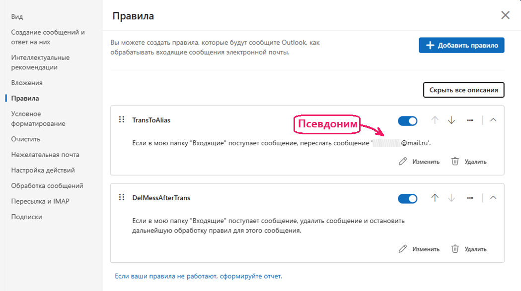

    В общем, пересылку почты с Outlook я реализовал через два Правила, правда, вместо основного адреса своей электронной почты задействовал псевдоним, иначе письма "самому себе" через Outlook у меня не проходят (остальные пересылаются нормально),
    отключив при этом общую пересылку Outlook (которая всё равно не распространяется на "Нежелательную почту"):
    Единственное, осталась проблема с "Нежелательной почтой" (которую Outlook идентифицирует самостоятельно), но и здесь наметился прогресс - письмо автоматически появилось в моей сторонней почте (в папке "Спам", видимо, по протоколу IMAP) через некоторое время после выхода из аккаунта Outlook.
