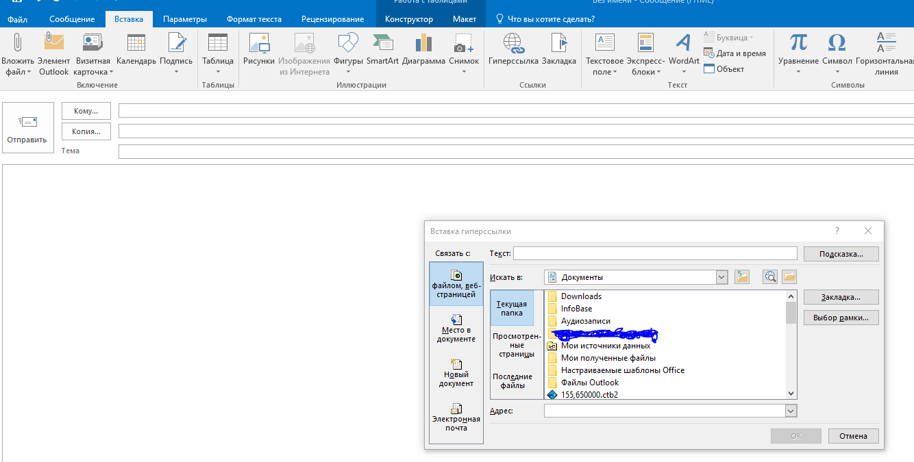

В чем может быть проблема, при попытке создать гиперссылку Outlook 2016 закрывается?
2022-12-26T03:00:53+00:00
Добрый день. Не нашел по данной теме ответа на данный вопрос, или плохо искал. Хочу узнать, может вы поможете. В Outlook 2016 открываю новое письмо и во вкладке вставка выбираю "Гиперссылка" (с помощью правой кнопки мыши, эффект тот же), появляется окно с выбором пути к файлу (скрин ниже). При попытке выбрать путь, Outlook просто полностью закрывается. Такая же проблема и в Word. Как можно решить данную проблему?

Решил проблему )))
На рабочем столе у меня находилась папка (типа годмод), в ней все админские утилиты и приложения. После ее удаления, гиперссылки вновь заработали. Может кому то будет полезно.

    Хм... Это очень интересно и неожиданно. Сам когда то пользовался GodMode, но не обращал внимания на подобное. Спасибо, что поделились решением. Ваше сообщение будет помечено как "Ответ".

    Насчет некорректно обрабатываемых гиперссылок уже было несколько тем. Судя по всему - это такая "особенность" (баг) Офиса 2016, который так и не исправили, к сожалению:(
    Плохо то, что Офис 2016 считается разработчиками "устаревшим", поэтому каких либо исправлений скорее всего не дождаться. На всякий - напишите отзыв разработчикам прямо из Word'а (Начальная страница-Отзывы и предложения-"Мне что то не нравиться".
