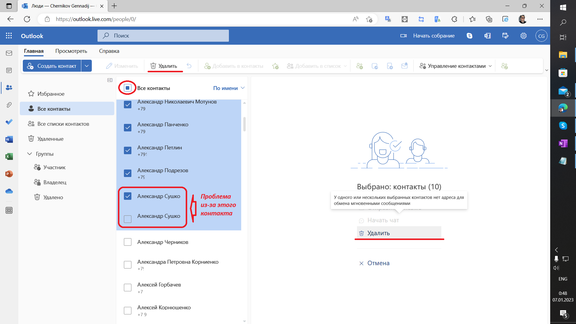

Как удалить несколько тысяч контактов из Аутлук?:)Решил загрузить .csv - там уже было около 7 тысяч, еще сверху около 5000 добавилось... Как избавиться от них в веб версии? Чтобы потом залить по новой? Спасибо.

    Я сам долго не мог понять, почему у меня при выделении всех контактов "Удалить" становиться неактивно, пока не нашёл, что на его активность влияет выделение двух одинаковых записей в контактах.
    Ежели так, то вы, батенька, гений!) Отпишусь по результату, ответ выберу полезным;)

    Спасибо, попробую: тоесть, я правильно понял, если я нажму на чекбокс "выбрать все" и пройдусь и сниму галки с дублей, то кнопка "удалить" будет активна? Но это тоже треш, еще тот)))

    Здравствуйте.
    К сожалению, не смотря на то, что в веб версии приложения "Люди" есть возможность группового удаления контактов, с одновременным удалением всех контактов могут возникнуть проблемы.
    Дело в том, что возможность группового удаления отключается если в списке оказываются 2 и более одинаковых контактов.
    Список контактов (приложение "Люди") можно открыть перейдя по адресу https://outlook.live.com/people
    Если в списке нет одинаковых контактов, то можно просто сразу поставить галочку в чекбоксе "Выбрать всё", чтобы выделились все контакты и удалить их.
    В случае, если в списке есть одинаковые контакты, придётся выделять контакты вручную и удалять их по очереди.
    Я, например, столкнулся именно с такой ситуацией, не позволяющей мне удалить сразу все контакты.
