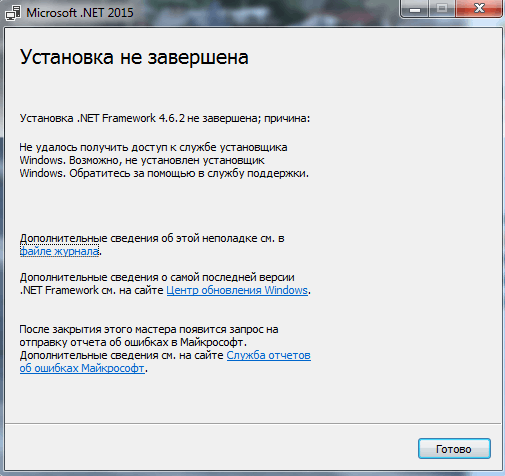

Стоял Framework 4. Похоже, кривой, т.к. ни одно обновление (было 22) из Центра обновлений Windows не ставилось. Снес, остался в системе встроенный Framework 3.5.1. И теперь не ставятся ни Framework 4, ни более старшие версии.
При новой установке Framework 4 и Framework 4.5, ошибка: "выполняется другая копия установки этой программы" Коды ошибок 0х652, 1618.
При новой установке Framework 4.51 и 4.52 ошибка "истек/ не наступил срок действия требуемого сертификата"
При новой установке Framework 4.6.2 ошибка "не удалось получить доступ к службе установщика Windows", код ошибки 1601.
