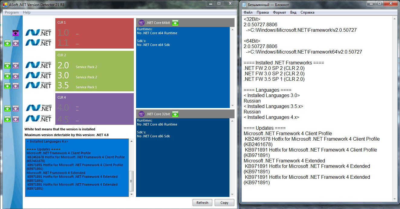

    Обновление FW4.0 из реестра удалил. Ничего не изменилось. Только детектор версий FW уже этих обновлений не показывает, но какой-то языковой пакет остался. Что дальше делать не знаю.

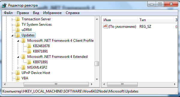

    Это напутствие очень вдохновляет. Сейчас, соберусь с духом и буду пробовать. Все-таки надеюсь, что удаление этих пары веток реестра не угробит всю систему.

    Что бы Вы ни делали, будет только хуже. Первый способ мне тоже не нравится. FW 4 2011 года дырявый.
    Его заменили и больше не поддерживают. То есть установка этого файла в компьютер открывает дыру.
    Ковыряния в реестре. Прочтите вот это сначала.
    На вашем рисунке узел
    HKLM\SOFTWARE\Wow6432Node\Microsoft\Updates
    Должен быть аналогичный, но для 32 разрядов. Возможно, кривая утилита удалила 32-разрядную ветку, а 64-разрядную забыла. Поэтому пошли косяки.
    Пробуйте, но сделайте резервную копию заранее (либо всей системы, что лучше, или хотя бы копию той части реестра, что будете изменять).

    Так, вы все-таки нашли (ваша третья ссылка), где прописаны обновления удаленной FW 4.0.
    Теперь посоветуйте, что делать дальше. Есть два пути:
    1. Пробовать установить FW 4.0 с обновлениями по вашим первым двум ссылкам
    2. Удалить ключи обновлений FW 4.0., после чего пробовать установить FW 4.8. через Центр обновления Windows, который сейчас там висит и никак не хочет устанавливаться.
    Пока ничего не делал, чтобы не сделать еще хуже и жду ваших рекомендаций. Сам вот думаю, что первый способ не пройдет.
