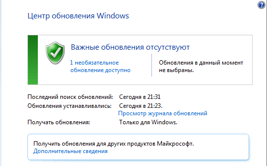

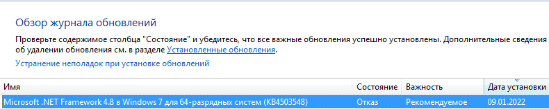

    Пока суть да дело, проверил обновления, и там вот что:
    Но пока ставить не пытался
    Слаб человек и нетерпелив!

    3. Создав точку восстановления, обновился через Центр. FW 4.8 установился без проблем.
