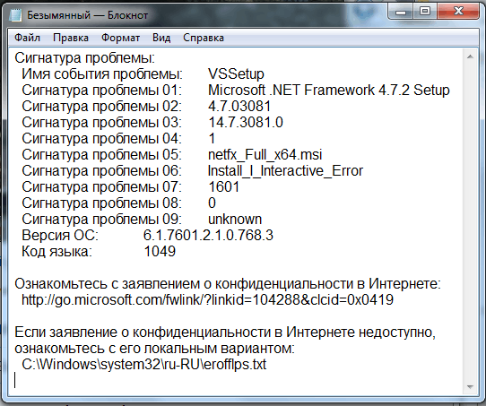

Стоял Framework 4. Похоже, кривой, т.к. ни одно обновление (было 22) из Центра обновлений Windows не ставилось. Снес, остался в системе встроенный Framework 3.5.1. И теперь не ставятся ни Framework 4, ни более старшие версии.
При новой установке Framework 4 и Framework 4.5, ошибка: "выполняется другая копия установки этой программы" Коды ошибок 0х652, 1618.
При новой установке Framework 4.51 и 4.52 ошибка "истек/ не наступил срок действия требуемого сертификата"

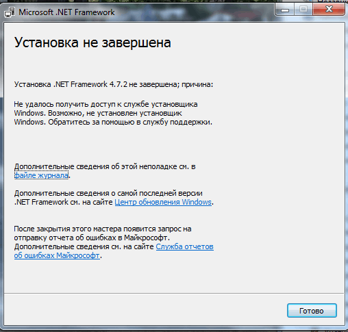

При новой установке Framework 4.6.2 ошибка "не удалось получить доступ к службе установщика Windows", код ошибки 1601.
Все, что сумел найти по этому вопросу в сети, перепробовал (кроме, пожалуй, уж очень глубокого шурования в реестре). Ничего не помогло. Переустанавливать ОС что-то не хочется, слишком много тут у меня понаставлено. Вот пишу сюда, может кто-нибудь что-нибудь дельное посоветует.

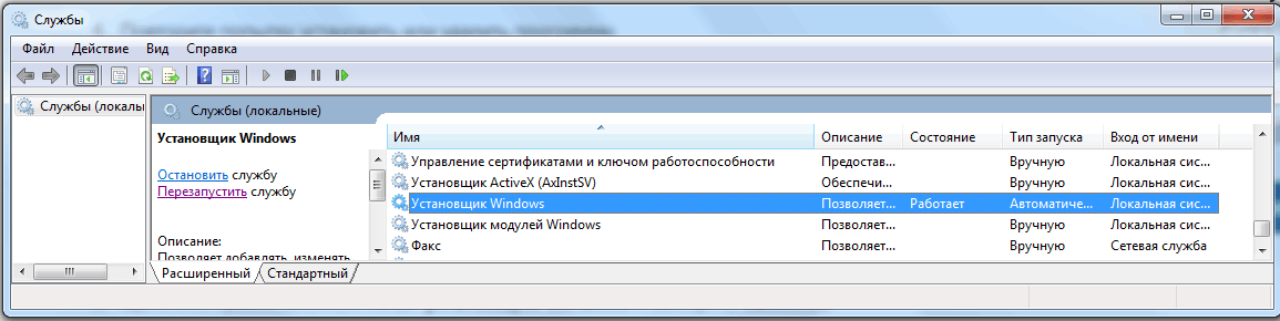

    Отвечаю на поставленные вопросы:
    1. Установочные файлы я всегда запускаю от имени администратора
    2. Установщик Windows перевел в автоматический режим, служба RPC (удаленный вызов процедур) работает в автоматическом режиме
    1. Пробовал автономную установку FW4.7.2. Результат:
    Пока все!

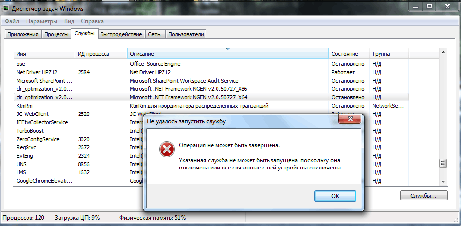

    Новый вопрос:
    В Службах Диспетчера задач Windows есть службы отключенного FW 2.0, но нет вроде бы работающего FW 3.5. Это нормально, или все-таки служба FW 3.5 должна быть?

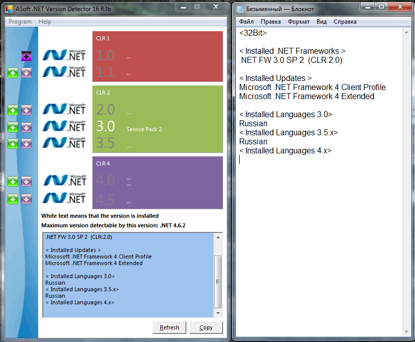

    Дополнение 2 _ 16.01.2022
    Нашел вот такую утилиту - детектор версий установленных FW: ASoft .NET Version Detector 16 R3b
    Так вот в соответствии с ее детектированием у в меня в системе присутствуют обновления FW 4 (который удален), а также русский пакет FW4.
    ![Изображение](https://learn-attachment.microsoft.com/api/attachments/77f44535-156e-4c60-929a-5724b69c12fa?platform=QnA
    Так этого вроде быть не должно после удаления FW 4. Может эти остатки и не дают установить FW 4.8 через обновление Widows.
    Тогда как мне найти эти остатки и удалить?
