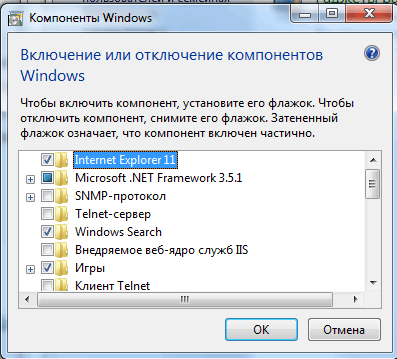

Стоял Framework 4. Похоже, кривой, т.к. ни одно обновление (было 22) из Центра обновлений Windows не ставилось. Снес, остался в системе встроенный Framework 3.5.1. И теперь не ставятся ни Framework 4, ни более старшие версии.

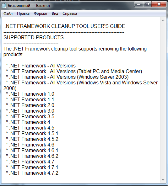

    Сейчас стоит только встроенный FW 3.5. Т.е. я только удалил глючный FW 4.0. Правда, не знаю, что там еще наудаляли чистильщики. Но перед удалением FW 4.0 в обновлении было 22 важных обновления FW 4.0, которые не устанавливались, а после удаления исчезли. И я так понимаю, раз нет обновлений, значит и FW 4.0 тоже нет, поэтому и обновлять нечего. А какие-то остатки FW 4.8 есть, т.к. после неудачной установки они ждут обновления, а чистильщик FW 4.8 не вычистил, поскольку работаeт только до FW 4.7.2
