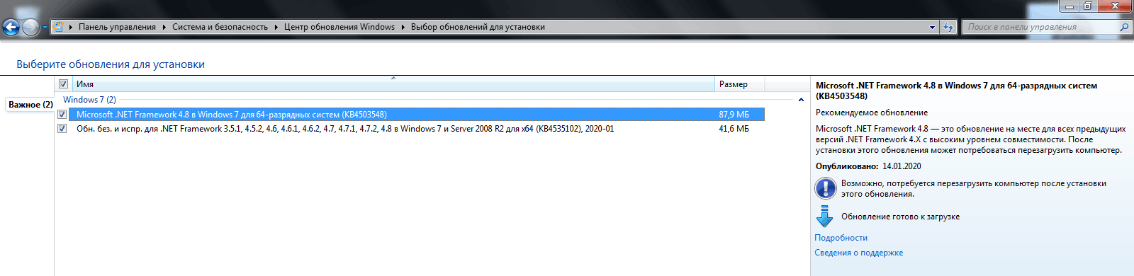

    Пока суть да дело, проверил обновления, и там вот что:
    Но пока ставить не пытался

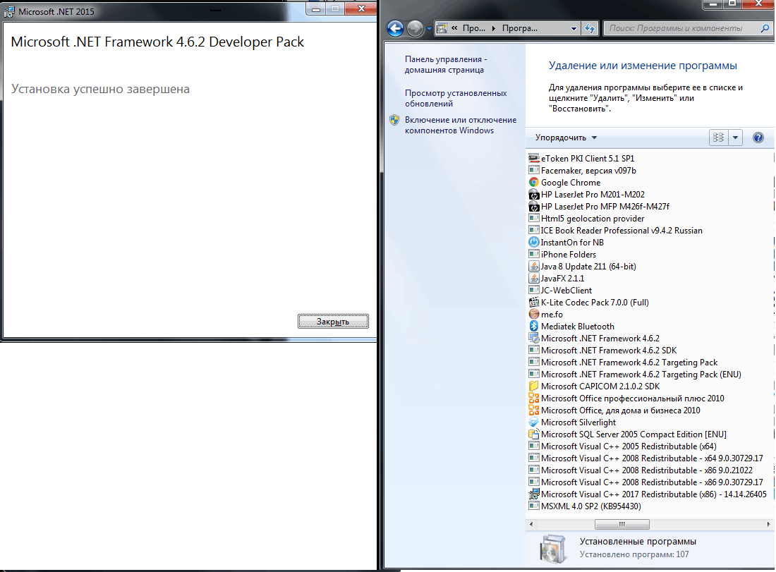

    Вот что я сделал:
    1. Попробовал запустить маленькую программку, которая раньше работала, потом стала требовать FW4.0, который я удалил. Сейчас она снова заработала.
    2. Попробовал запустить другую программу, с которой и началась вся эта эпопея, т.к. она требовала FW 4.5, которого у меня никогда не было. Сейчас эта программа тоже заработала.

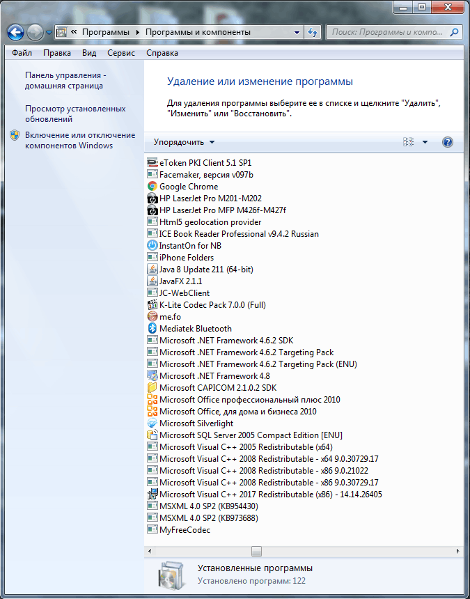

    3. Создав точку восстановления, обновился через Центр. FW 4.8 установился без проблем.
    Вот, пожалуй и все!
    Проблема решена. Маленький, возможно, последний, вопрос: стоит ли удалять FW 4.6.2 или ну его, от греха подальше?

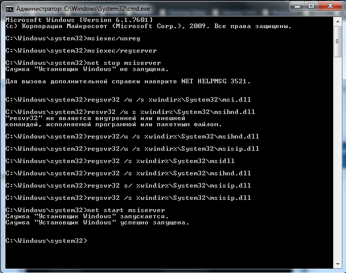

    В командной строке
    msiexec ( без параметров)
    Потом ещё попытка установки пакета.
  4. Анонимные
    2022-01-20T17:54:24+00:00
    Так, все сделал, правда пару раз ошибся (не привык к командной строке)
    Что дальше?
