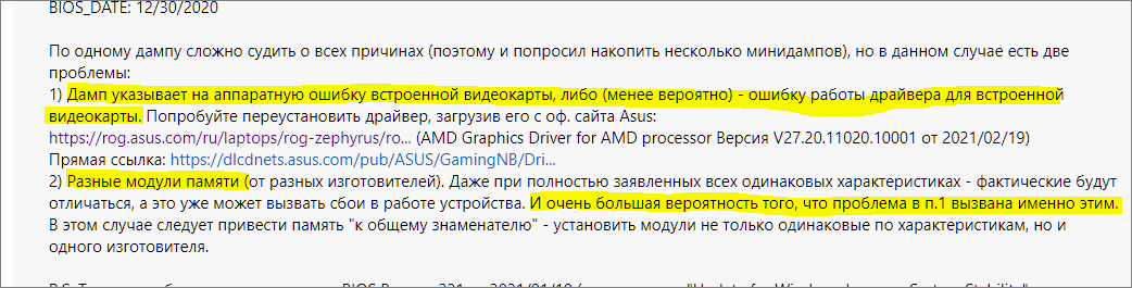

    ОЗУ+встроенная видеокарта. А что является причиной, а что следствием - без теста компонентов сказать практически невозможно. Самостоятельно можно лишь узнать - исправна ли планка памяти из слота, вынув её. Как писал ранее - если проблем не будет, то неисправность в этом модуле памяти. Если проблемы продолжаться, то тестить остальное железо.

    Тоесть все таки проблема в ОЗУ или все таки что о другое?

    Да, это косвенно подтверждает предположения, изложенные ранее (при анализе дампа):
