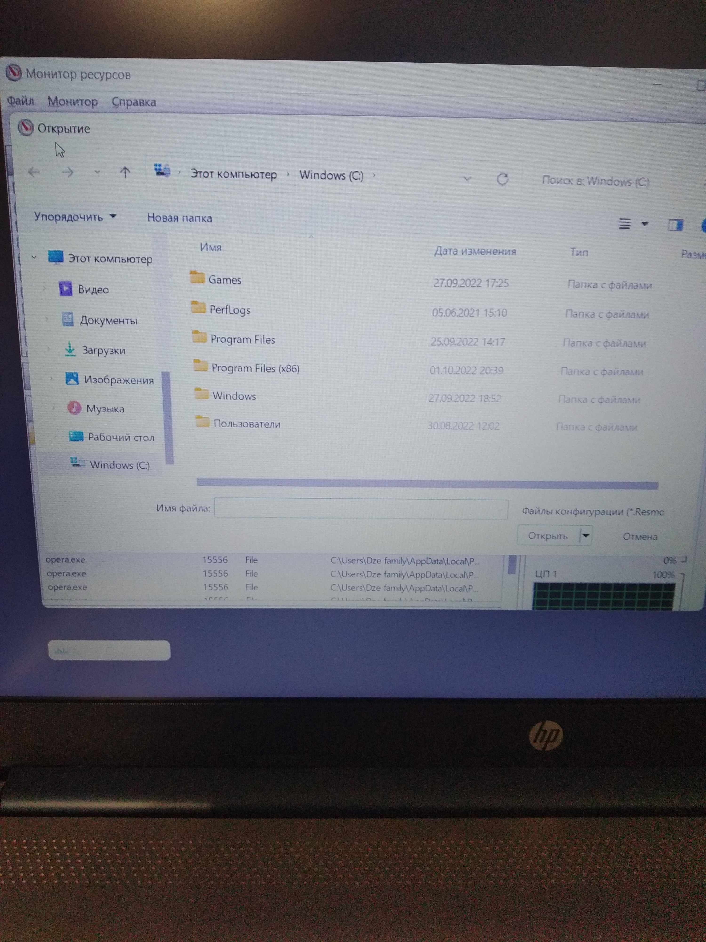

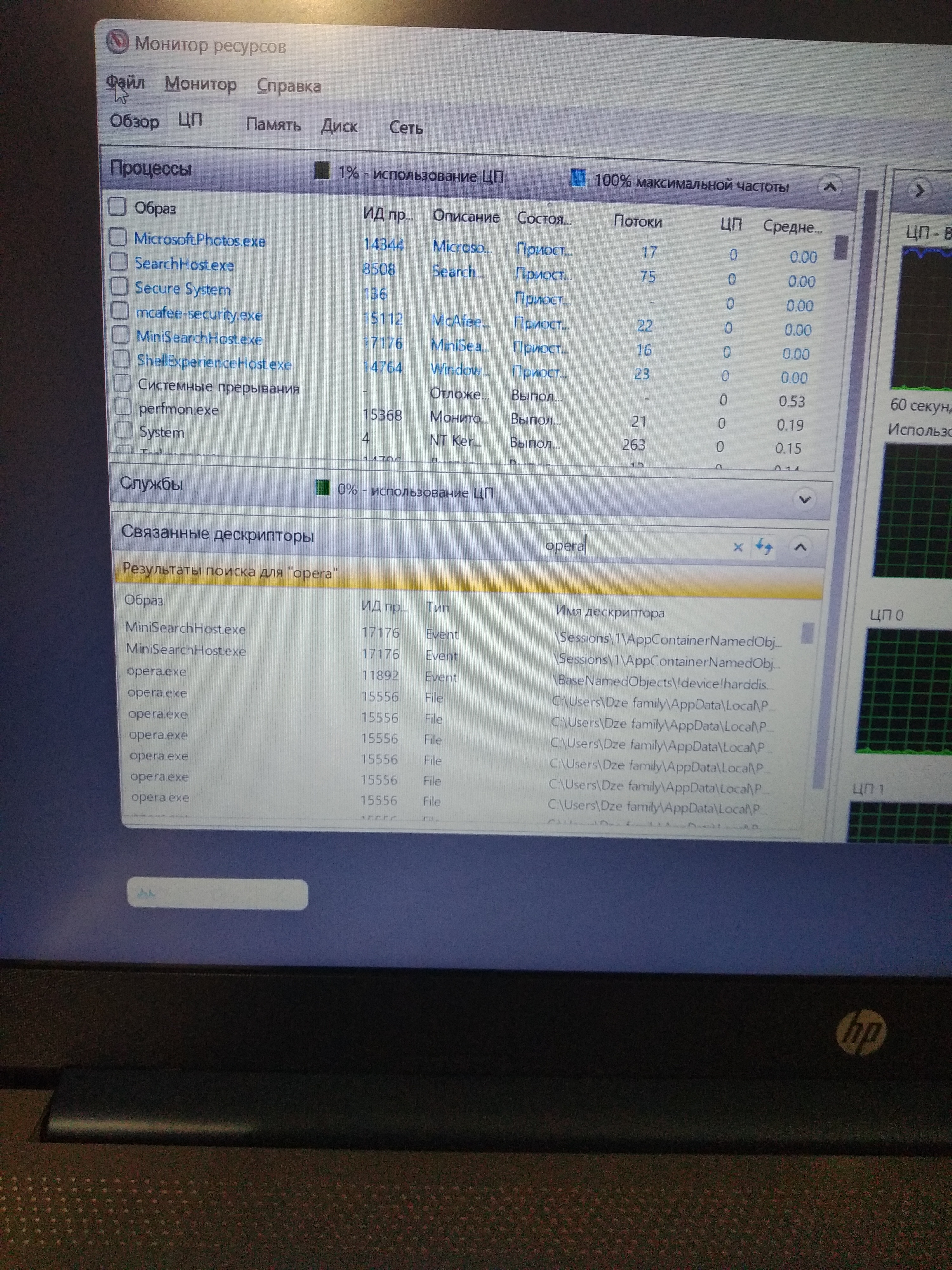

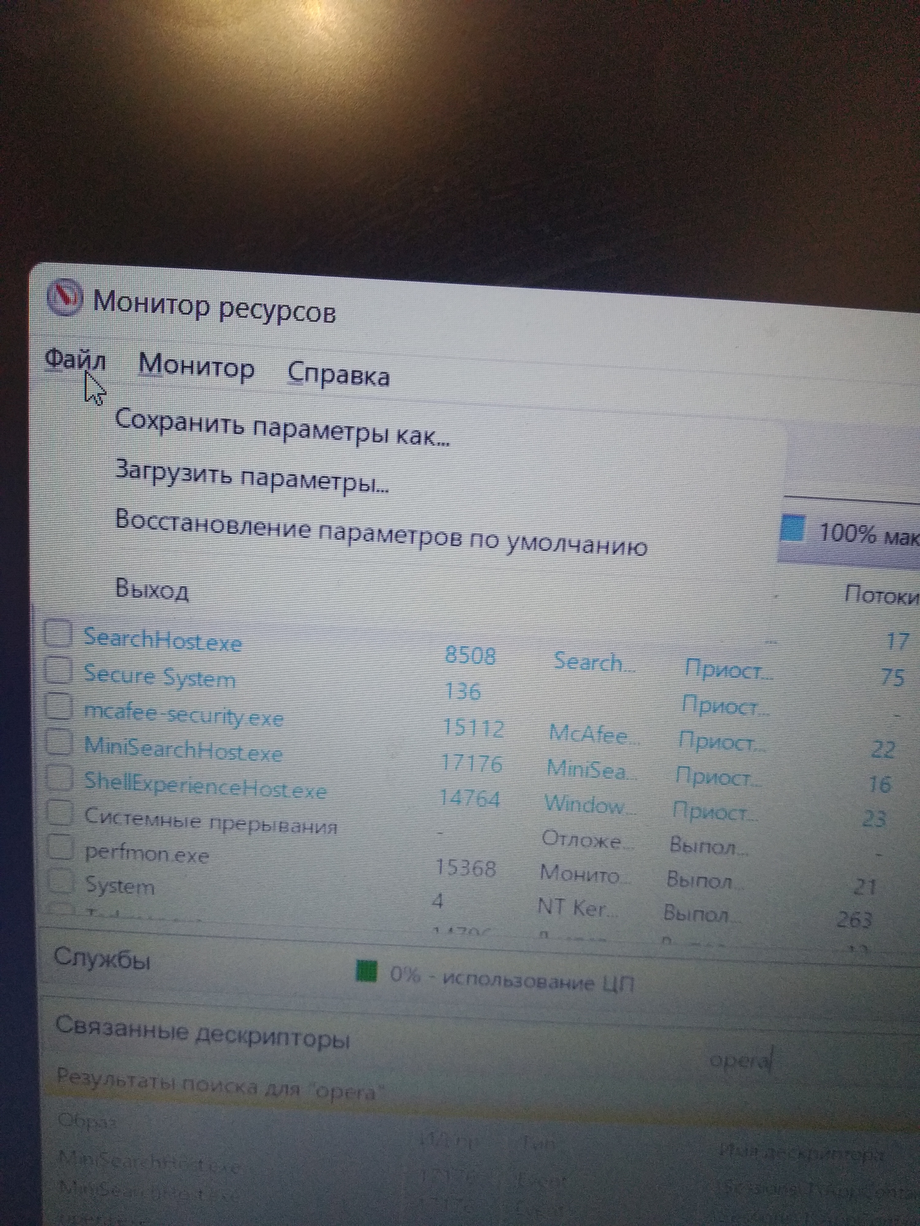

Здравствуйте, появилась у меня проблема. В диспетчере задач я случайно отключил explorer.exe. У меня появился чёрный экран и мышка. В диспетчер задач зайти смог, а вот при нажатии на "File", а потом при выборе пункта загрузить параметры, я остановился. Не знаю что делать, еще ни один источник не помог.
Виндовс 8+, точно не помню. Не меньше восьмого

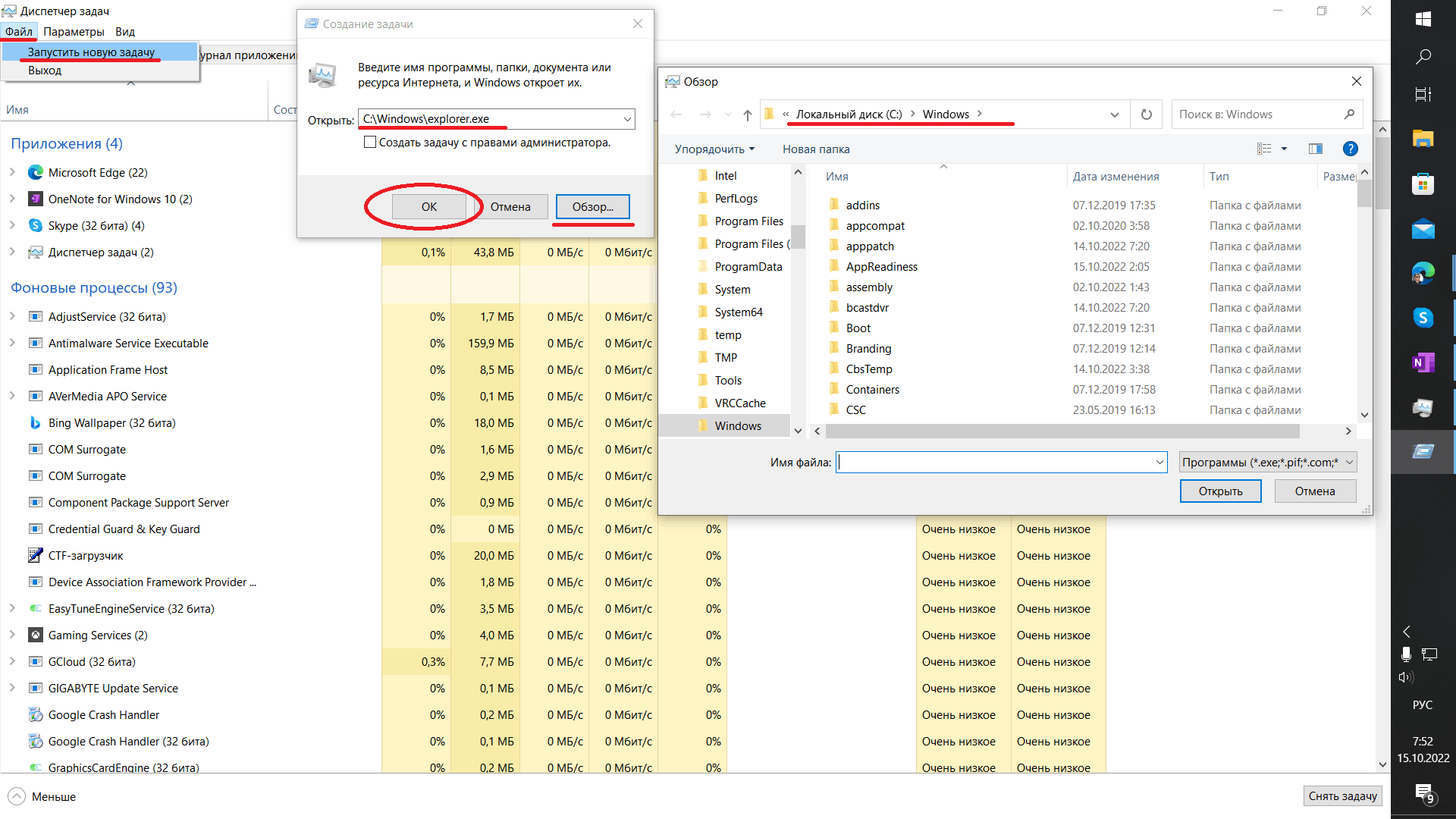

    Здравствуйте, MishaDze.
    В диспетчере задач нажмите "Файл" - "Создать новую задачу".
    Затем в открывшемся окошке "Создание задачи" нажмите кнопку "Обзор", в окне выбора перейдите в папку " C:\Windows ", выберите " explorer.exe " и нажмите "Открыть".
    Убедитесь что в поле "Открыть" окошка "Создание задачи" у Вас появилось " C:\Windows\explorer.exe " и нажмите "Ок".
    Эта команда запустит explorer и работоспособность системы должна будет восстановиться.
