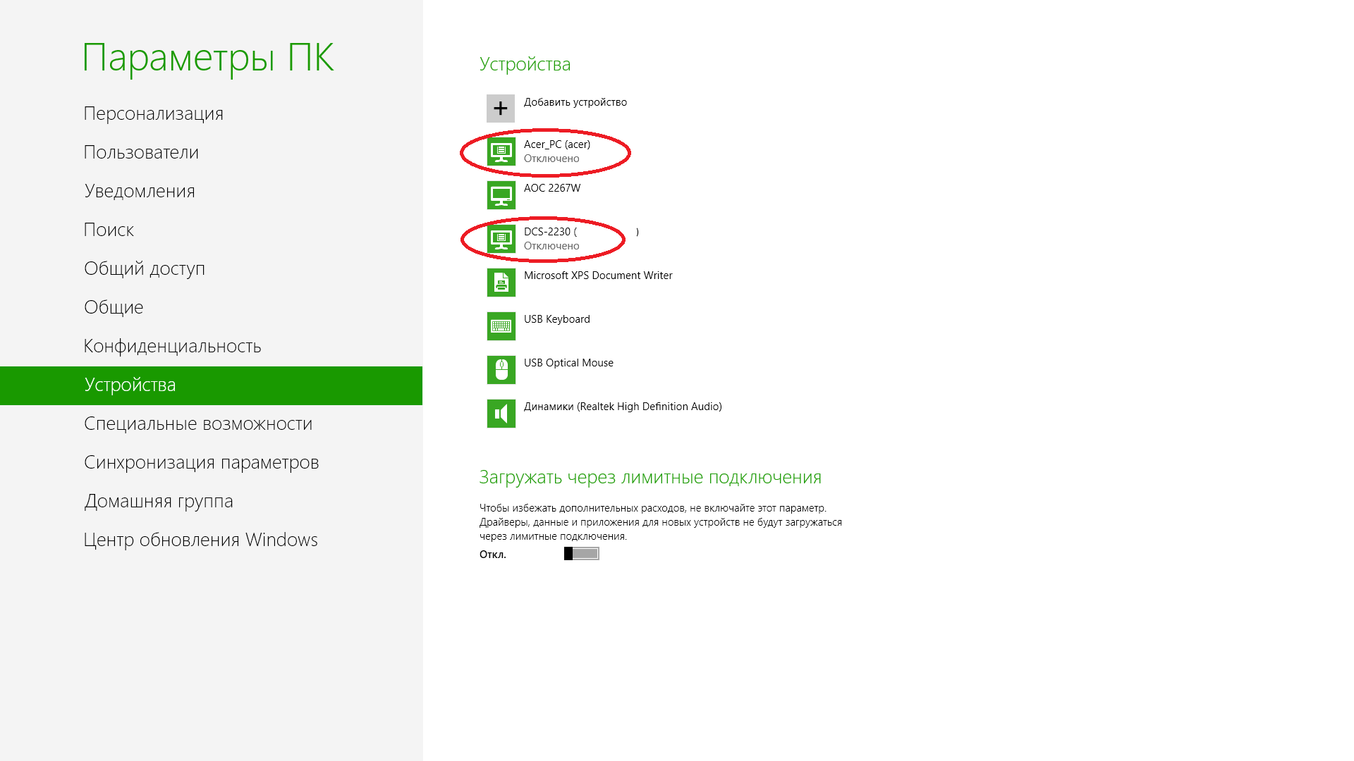

После замены жесткого диска и полной утраты всех файлов ОС (резервной копии не делала) в авторизованном сервисе мне установили Виндовс 8 (ОЕМ) в её заводском, до продажном состоянии... Эта была предустановленная ОС и я не хотела терять на нее уже оплаченную при покупке ПК лицензию... Произошло, так сказать, возвращение к истокам (при поломке жесткого диска у меня была Виндовс 10 (20Н2)...
В новой (старой) ОС использую моя действительную старую (прежнюю) учетную запись Майкрософт и, как апдейт, вместо браузера IE 11, установила Chrome... На два месяца - защита от МакАфи... Всё прекрасно работает, кроме приложений, игр, которые используют учетную запись Майкрософт (профили Xbox, Skype, почта аутлук в плиточном исполнении, поисковик Бинг, Магазин)... Появляется надпись "Нет подключения к интернету" (хотя оно, конечно, есть)...
Разбираясь в этом жутком катаклизме я приметила следующее...
В сервисном центре при установке Виндовс 8 имя компьютера записали как "Acer", а моя учетная запись Майкрософт привязана к имени компьютера "Admin"... Более того, в "Параметрах" в опции "Устройства" два компонента значатся, как "отключенные" (скриншот)... Это, соответственно Acer (новое имя компьютера из сервиса) и какой-то DCS... И еще: старое имя компьютера значится под управлением Виндовс 10...
Не по этой ли причине и не открываются приложения, которые использую учетную запись Майрософт?.. Что теперь мне делать?.. Заменить имя компьютера, которое дали в сервисе на старое?.. Или наоборот - старое имя на новое?.. А это ничего не испортит?.. В, общем, извечный вопрос - "Что делать?"...

    В учетной записи Майкрософт в опции "Устройства" сейчас значатся старые сведения на "имя компьютера", на ОС Виндовс 10... Также, есть функция "Удалить это устройство" (удалить связь с вашей учетной записью")... Если я удалю "это устройство", то могу ли я потом зарегистрировать в учетной записи устройство с моей восстановленной Виндовс 8?.. Тогда получится, что и имя копьютера будет актуальным, и ОС (останутся прежними только тип системы и его серийный номер)?.. Может после этого заработает "Магазин" и все остальные приложения?..
    Насчет Виндовс 8.1 прочитала... Спасибо...

    ОС после переустановки записывается в аккаунте как другой компьютер с новым именем, это не должно Вас смущать.
    Windows 8 в настоящее время не поддерживается и работать в Интернете нормально не может.
    Вы должны обновить вашу ОС до Windows 8.1.
    Магазин Windows 8 в настоящее время не поддерживается, поэтому все статьи из Интернета об обновлении через магазин считайте устаревшими и не соответствующими действительности.
    Изготовьте загрузочный носитель, как указано на стр.
    https://www.microsoft.com/ru-ru/software-download/windows8ISO и выполните обновление из загрузочного носителя.
    Вы должны точно выбрать выпуск (редакцию) ОС при скачивании, иначе активация новой ОС не прокатит.
