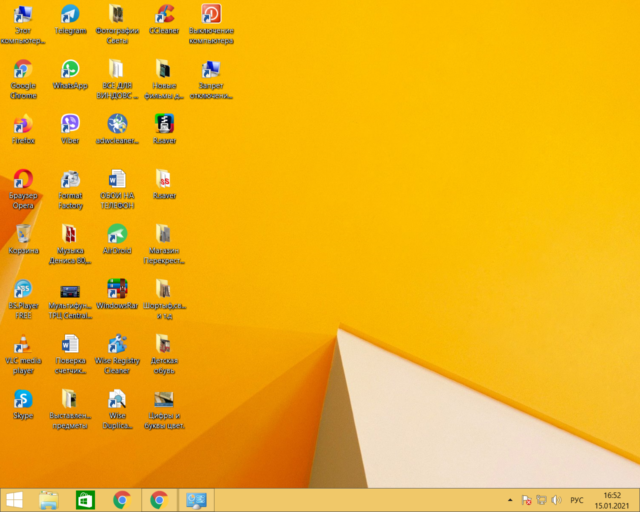

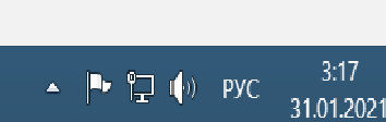

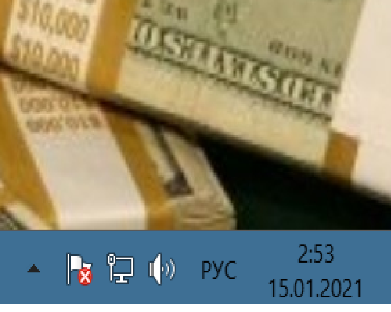

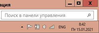

Как сделать в панели Задач иконки звука, флажка, подключение к интернету и часы одним цветом. У меня Виндовс 8.1 для одного языка
Чтобы отображался один цвет белый или черный.
Всех значков и часов на панели.Есть реально разбирающиеся люди кто может подсказать и помочь решить этот вопрос?

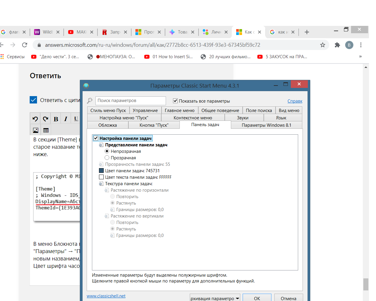

    На мой взгляд проблема не связана с Classic Shell потому, что эта программа не может изменять цвет у индикатора ввода, что и видно на вашем снимке, а во вторых, судя по виду кнопок в правом верхнем углу окна и по отсутствию прозрачности панели задач, скорее всего у Вас каким-то образом включена скрытая тема "Aerolite". Чтобы было понятно о чем идет речь, вот здесь есть похожее отображение окон. А также вики-статья некоторым образом относящаяся к этой теме. Поэтому, чтобы избежать путаницу лучше верните настройку цвета в Classic Shell к состоянию по умолчанию. Проверьте сохраняется ли проблема, если установить другие темы отсюда.
    Вот этот ответ помог решить проблему. Также хочу добавить что после выполнения всех действий Панель задач стала прозрачной, для того чтобы ее сделать непрозрачной в меню Classic Shell в настройках установить непрозрачная панель задач.
    Здравствуйте.

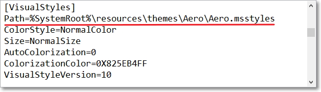

    Нажмите сочетание WIN+R, в диалоге "Выполнить" напечатайте %LocalAppData%\Microsoft\Windows\Themes и нажмите "OK". В результате откроется папка "C:\Users<Имя пользователя>\AppData\Local\Microsoft\Windows\Themes", в которой находятся файлы с расширением .theme. Откройте Блокнот и перетащите в него из этой папки файл, название которого соответствует одной из сохраненных тем. В тексте файла .theme найдите секцию [VisualStyles]. Здесь в строке, указывающей путь к файлу .msstyles, которая выглядит, как Path=%SystemRoot%\resources\themes\Aero\Aerolite.msstyles, исправьте Aerolite.msstyles на Aero.msstyles. В результате должно быть, как на снимке ниже.

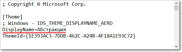

    В секции [Theme] в строке, начинающейся как DisplayName сотрите старое название темы и напечатайте любое новое, как на снимке ниже.

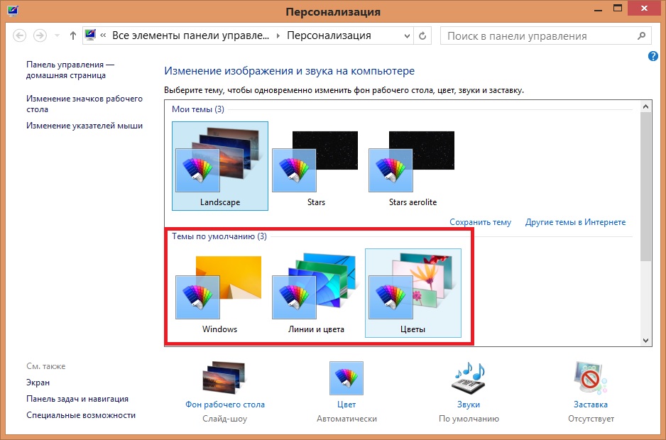

    В меню Блокнота выберите "Файл" → "Сохранить". Откройте "Параметры" → "Персонализация" → "Темы" и выберите тему с новым названием, файл которой вы только что отредактировали. Цвет шрифта часов должен измениться на белый.

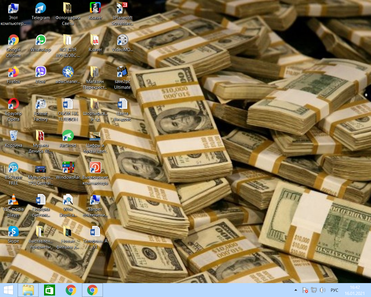

    По итогу получилась вот такая панель как на фото.

    Если Вы используете программу, заменяющую стандартное меню "Пуск", то проверьте ее настройки. Некоторые из таких программ, как например Classis Shell, позволяют изменять цвет текста панели задач. В Windows 8.1, за исключением контрастных тем, панель задач имеет прозрачность. Отсутствие прозрачности на Вашем снимке может дополнительно указывать на то, что интерфейс был изменен каким-то нестандартным способом. У вас присутствуют две программы для очистки реестра и вполне возможно, что неправильный цвет текста на панели задач – это результат их действия. На форум часто обращаются пользователи с похожими проблемами, у которых как выясняется, установлены программы для так называемой чистки реестра, наподобие  СCleaner. Майкрософт крайне не рекомендует использовать такие программы. Об этом, например, говорится в этойстатье.

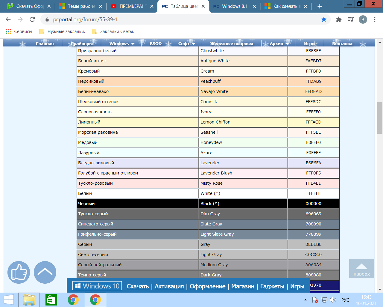

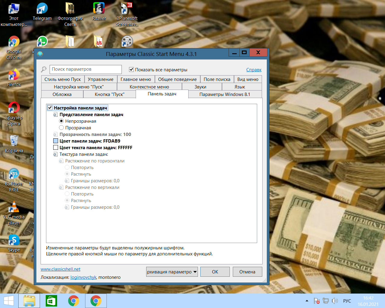

    Добрый день! Вот нашел градацию цветов, но когда пытаюсь сделать настройки в Classis Shell у меня почему то получаются совершенно иные цвета?
    https://pcportal.org/forum/55-89-1
    Может быть я неправильно применяю таблицу?
    На данный момент получилось вот так как на скрине.
    Подскажите пожалуйста, как правильно настроить или может быть использовать другую таблицу. Заранее спасибо.
    Вот еще нашел таблицу, но все равно хочу выставить цвет, как на картинки забиваю, а получается совершенно другой не соответствующий представленному на картинке.
    https://colorscheme.ru/html-colors.html
