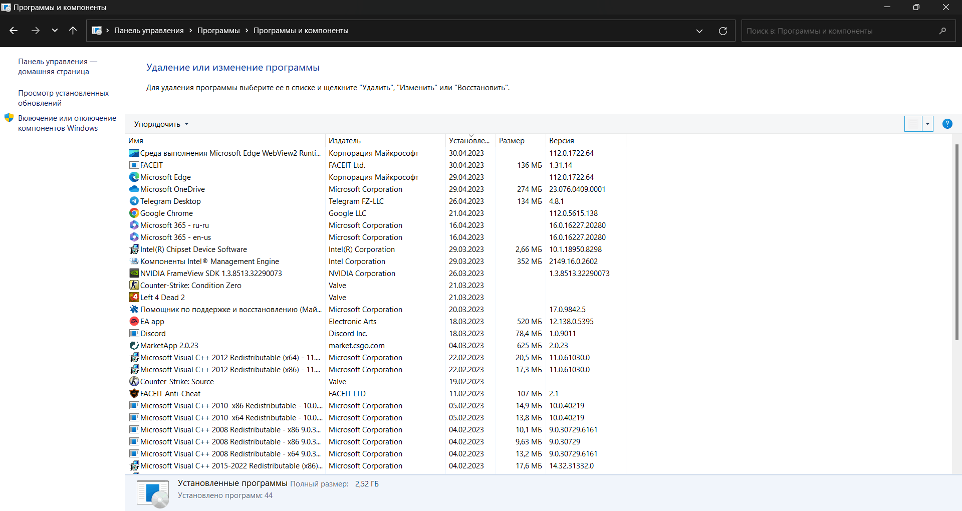

  4. Alexandr S 107.5K Баллы репутации Независимый помощник
    2023-05-01T18:41:56+00:00
    Да, попробуйте удалть античит. Других "проблемных" приложений на Вашем ПК не установлено.
  5. Анонимные
    2023-05-01T03:05:47+00:00
    Проблема не связана с установкой программ, поскольку она периодически пропадает на пару дней и внезапно может появиться. А так ничего постороннего, неофициального не устанавливал...
