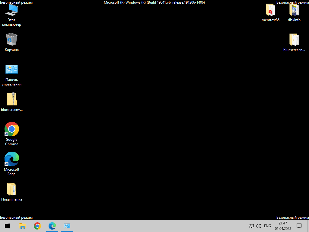

30.03 установил свежий драйвер на видеокарту, после повторного включение синий экран "Video Scheduler Internal Error". Невозможно загрузится в винду, только с помощью безпасного режима удаление устройство видеоадаптера, только после удаление получается загрузится в винду но при установление драйвера выключается экран (пробывал разные драйвера) BlueScreenView показывает три ошибки ntoskrnl.exe dxgmms2.sys watchdog.sys

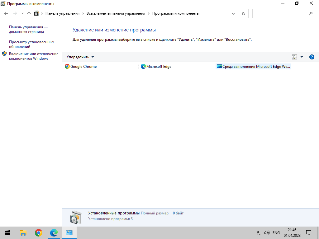

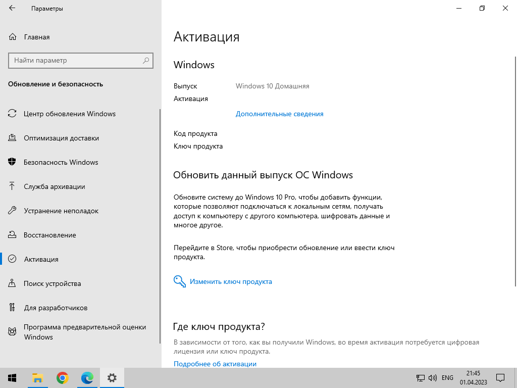

    переустановка винды не помогла

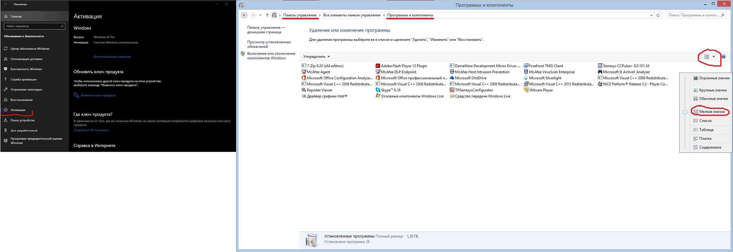

    Тогда нужно больше информации:
    1. Сделайте скриншот активации из меню Пуск-Параметры-Обновление и безопасность-АКТИВАЦИЯ и прикрепите к ответу
    2. Сделайте, пожалуйста, скриншот установленных программ. Пример прикрепил
