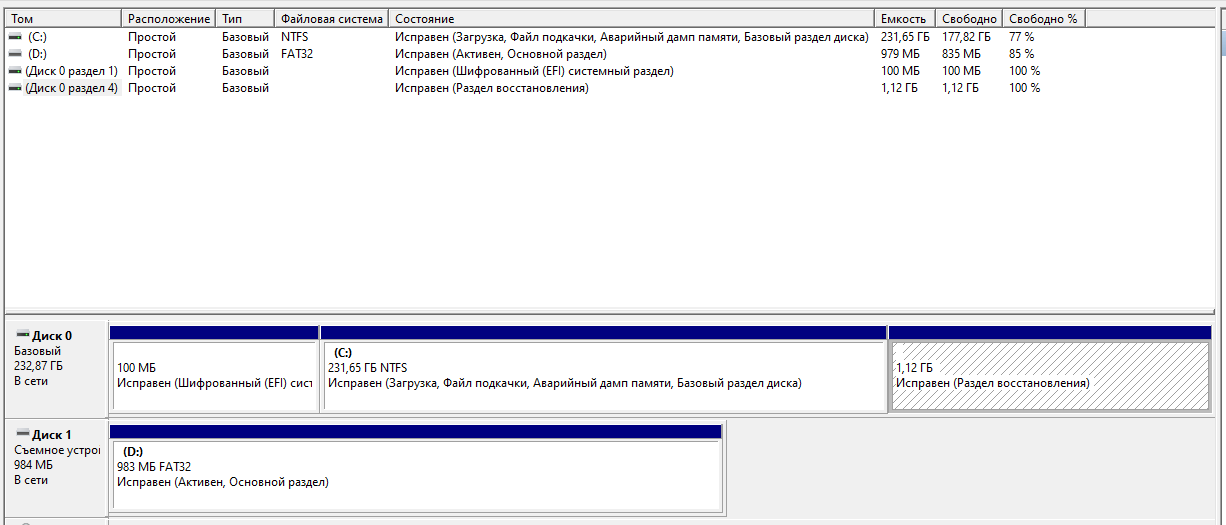

Для понимания (на моём примере) – ниже скрин из “управления дисками”. Есть 2 диска, на одном - 2 раздела (Диск 0), на втором (диск 1) – 5 разделов (это сейчас). А до удаления раздела восстановления (мешавшему обновлению) на диске 1 было 6 разделов (скрина не осталось). Проблема была в разделе №6 диска №1. Этот 6-й раздел располагался справа после нераспределённой чёрной области 578Gb
В моём случае – ТП MS настояла на удалённом подключении, чтобы самой сделать всё “удалённо онлайн” во избежание недоразумений или недопониманий. Ну ок, согласился. Подключились удалённо. И в среде reagentc ТП просто удалили раздел через командную строку.

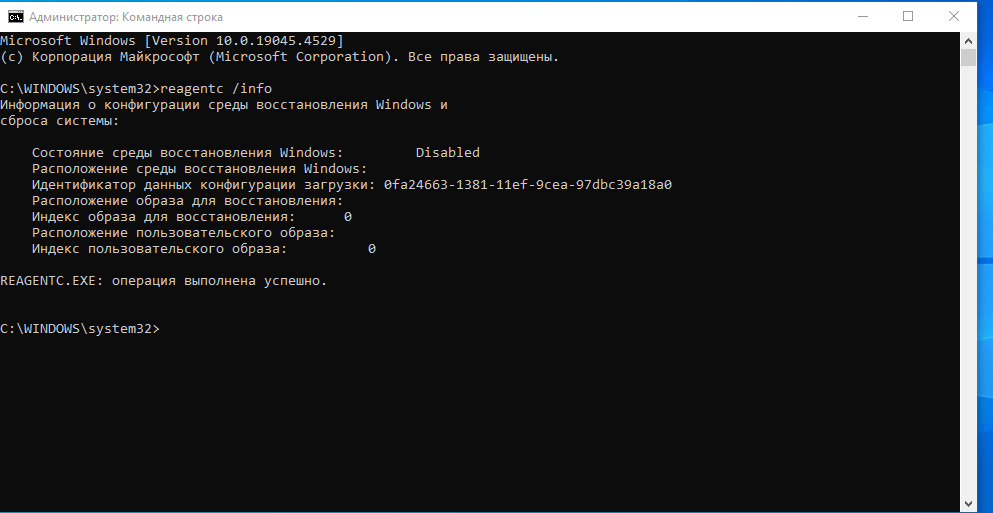

    Уважаемый OG! Ваши рекомендации помогли мне не раз на различных компах. На одном из этих устройств снова возникла подобная ошибка. Я посмотрел разделы и обнаружил следующее:
    область восстановления снова появилась. Я проделал процедуру повторно:
    нераспределенная область увеличилась и сожрала уже более гига.
    Но беда даже не в этом. При наборе команды reagentc /enable имею следующее:
    Что за чудо произошло? И что мне теперь делать? Ошибка повторяется, обновление не проходит.
    Среда восстановления Windows (WinRE) и раздел WinRE тесно связаны, но они не одно и то же.
    В теме - фокус на раздел WinRe и его удалении (или же корректировку раздела), но при этом взгляд в теме не фокусируется на как таковых проблемах со средой WinRe (подразумевается, что со средой как бы всё в порядке и мы лишь удаляем раздел).
    Например, в моём случае (описывал ранее), раздел WinRe был мной удалён (я его не восстанавливал специально "опосля" (и автоматом - по крайней мере пока) он сам также не восстанавливался). Но при этом среда WinRe активна и работоспособна (если посмотреть команду reagentс /info, то находит её на системном диске С). (Кстати, а что у Вас высвечивает в командной строке по reagentс /info ?) При этом, как уже упоминал ранее, раздела восстановления WinRe лично у меня нет, он мне не нужен (у меня образ системы создан).
    • Истоки проблемы могут быть ещё оттого (могу предположить), что, например, если раздел WinRe Вы удалили, но средства восстановления Windows WinRe всё ещё включена, система не сможет найти эту удалённую среду восстановления. (Похоже на Ваш случай, у Вас как раз пишет: "образ среды восстановления виндоус не найден")....
    ...при этом, опять же, на приведённом скриншоте командной строки не видно, например, команд по предварительному оaтключению среды WinRe (перед удалением раздела). Так, что можно только гадать, была ли Вами отключена сама среда перед удалением раздела или же нет (а это суть важно). Может Вы пытаетесь включить reagentc / enable на и так уже включённой ранее (точнее не отключённой) среде? **** Целесообразно удалять раздел исключительно после отключения среды (которую затем имеет смысл включать). 100%, что перед удалением раздела (delete partition ovveride) среду отключали (reagentc /disable)?
