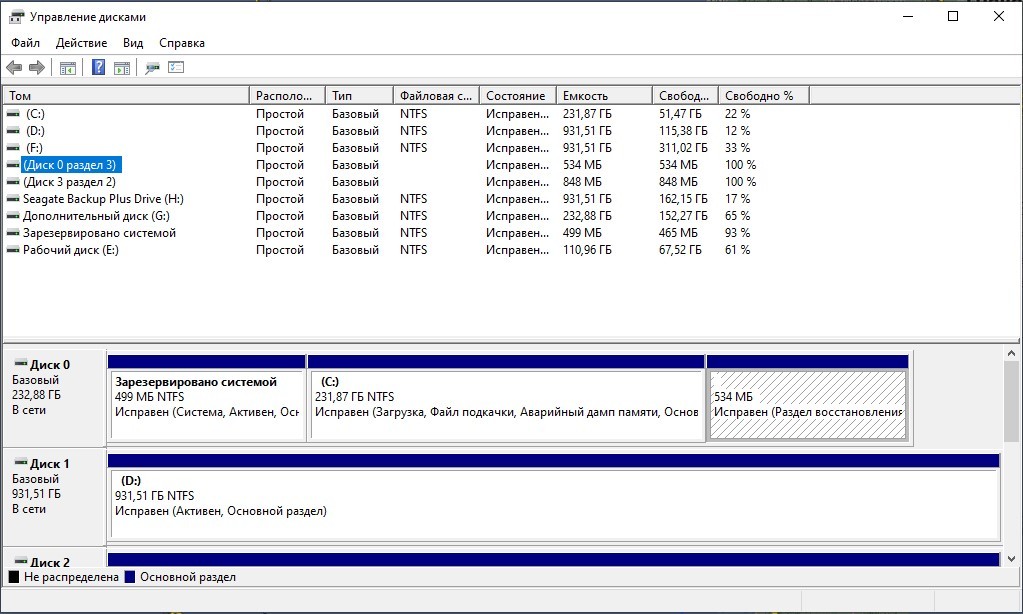

Для понимания (на моём примере) – ниже скрин из “управления дисками”. Есть 2 диска, на одном - 2 раздела (Диск 0), на втором (диск 1) – 5 разделов (это сейчас). А до удаления раздела восстановления (мешавшему обновлению) на диске 1 было 6 разделов (скрина не осталось). Проблема была в разделе №6 диска №1. Этот 6-й раздел располагался справа после нераспределённой чёрной области 578Gb
В моём случае – ТП MS настояла на удалённом подключении, чтобы самой сделать всё “удалённо онлайн” во избежание недоразумений или недопониманий. Ну ок, согласился. Подключились удалённо. И в среде reagentc ТП просто удалили раздел через командную строку.

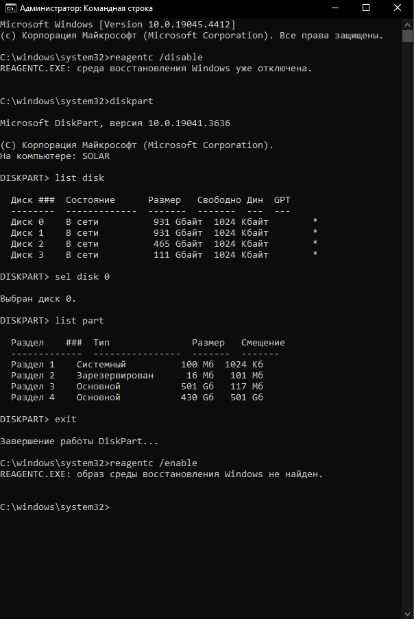

    ну у меня все та же проблема Изображение
    Добрый день.
    У Вас проблема, похоже, “не всё та же”, т.е. не в том, что в разделе WinRe не хватило достаточно мегабайт для установки конкретного обновления, а в том, что изначально была отключена или отсутствует сама среда восстановления Windows вследствие каких-то причин, насколько можно судить по скрину командной строки. Это не зависит от наличия/отсутствия раздела WinRe. У меня, например, раздел WinRe – удалён, но при этом сама среда восстановления WinRe – не отключена и работает.
    Смотрите сами: при наборе reagentc / disable – вместо (что должно бы было быть при наличии функционирующей среды WinRe) надписи “reagentc.exe: операция выполнена успешно” – у Вас написало: “среда восстановления Windows уже отключена”. Т.е. её и не было.
    А при наборе “reagentc /enable” – также вместо “reagentc.exe: операция выполнена успешно” – у Вас пишет: “образ среды восстановления Windows не найден”. Т.е. Вам её нужно восстановить (если, конечно, есть желание и необходимость в этом). А после восстановления среды уже пробовать решать вопрос с неустановкой обновления из центра обновления Windows.
    Вариантов по восстановлению может быть несколько. Можете попробовать зайти в папку C:\Windows\System32\Recovery (сняв в проводнике предварительно галочку со “скрывать защищённые системные файлы” и отметив также “показывать скрытые файлы, папки и диски”). Если в этой директории есть файл Winre.wim, то в командной строке от администратора введите последовательно две команды:
    reagentc /setreimage /path C:\windows\system32\recovery
    reagentc /enable
    Если всё ок, то должно появиться  “reagentc.exe: операция выполнена успешно”

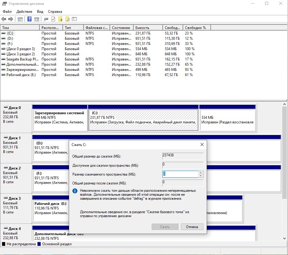

    Том С не сжимается.

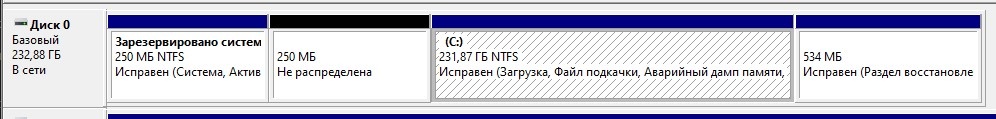

    Добрый день.
    Решил, всё таки, не удалят, а расширить.
    Но что-то пошло не так? Раздел 1 урезался, и осалься не распределённым.
    А раздел восстановления так и не увеличился.
    Проверил дважды, всё делал по инструкции.
    Подскажите, что сделал не так, и как всё таки добить вопрос?
