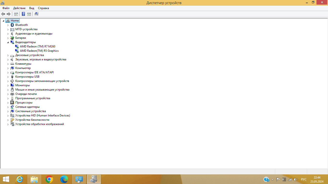

  2. Alexandr S 106.7K Баллы репутации Независимый помощник
    2024-05-23T21:49:04+00:00
    Судя по Диспетчеру устройств - обе видеокарты "на месте" и без ошибок.
    Посмотрите вот эти статьи на стороннем ресурсе: Как переключить видеокарту на ноутбуке со встроенной на дискретную (comp-profi.com) и Как переключить видеокарту на ноутбуке со встроенной на дискретную (nastroyvse.ru)
    Возможно, что информация, изложенная в них может оказаться полезной.
  3. Анонимные
    2024-05-23T20:47:54+00:00
    Как-то так. И после спящего режима экран сразу вкл.
  4. Alexandr S 106.7K Баллы репутации Независимый помощник
    2024-05-23T14:51:42+00:00
    Покажите скриншотом видеоадаптеры в Диспетчере устройств.

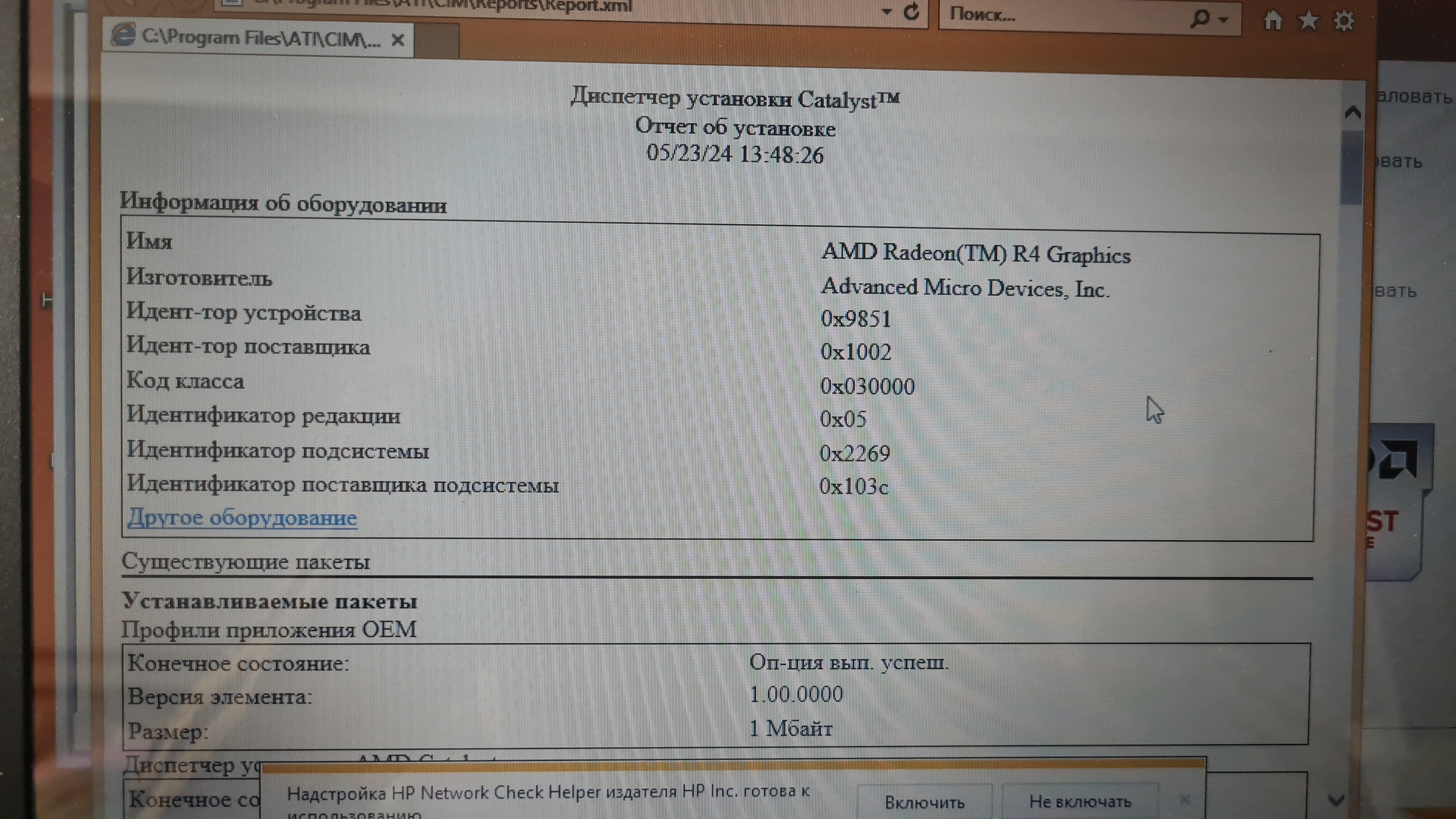

  5. Анонимные
    2024-05-23T11:51:49+00:00
    Доброго времени суток. Что мы имеем: удалял через DDU драйвера. Кстати инсталятор видел драйвер R7 при удалении. Далее установил драйвера чипсета. Установил графические драйвера. Установились все. Только при установке Amd Catalyst в конце вышло сообщение : во время установки выдавали предупреждения). Но в журнале установки никаких замечаний не прописано. Имя у оборудования почему-то R4
