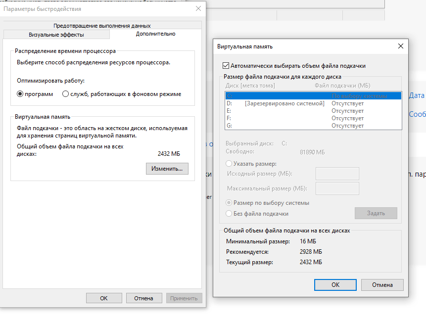

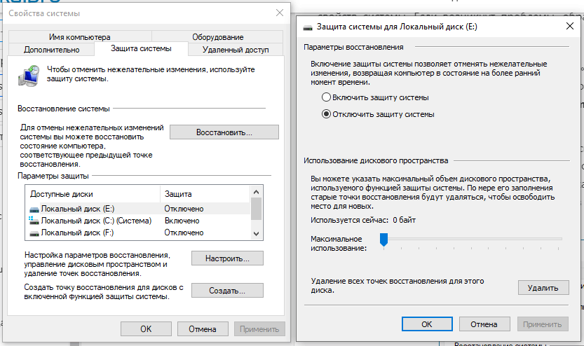

  4. Alexandr S 106.8K Баллы репутации Независимый помощник
    2024-08-03T12:58:17+00:00
    По настройкам всё нормально.
    P.S. С OneDrive опять проблемы (бесконечный вход и перезагрузка страницы). Попробуйте закинуть дамп на другой файлообменник.
