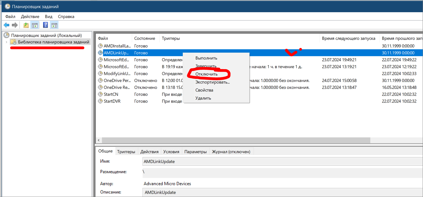

    И как вообще в нем отключать?
  2. Alexandr S 107.5K Баллы репутации Независимый помощник
    2024-07-23T09:25:51+00:00
    Не всё, а только задачи в секции "Библиотека планировщика". Отключить можно по клику ПКМ на задаче, а там - "Отключить" (см. картинку внизу). Задачи никуда не денутся и потом включить их можно точно также.

    Ошибка пропала,что делать дальше?
  4. Alexandr S 107.5K Баллы репутации Независимый помощник
    2024-07-23T10:00:20+00:00
    Замечательно:)
    Теперь сначала по одной включите задачи в Библиотеке планировкика. После каждого включения - перезагрузите ПК и проверьте - выскочит окно с ошибкой или нет. Если нет - переходите к включению следующей задачи. Как только окно с ошибкой появится - отключите "проблемную" задачу. Остальные после этого можно включить без проверки. То же самое и с элементами автозапуска. Да, времени займет много, но зато проблема будет устранена без ущерба для ПК.
