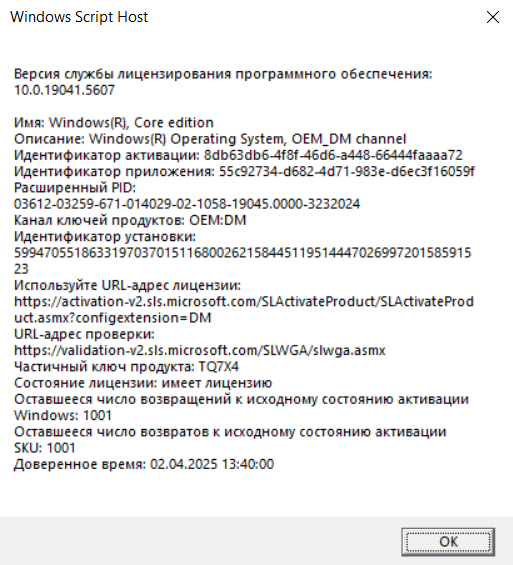

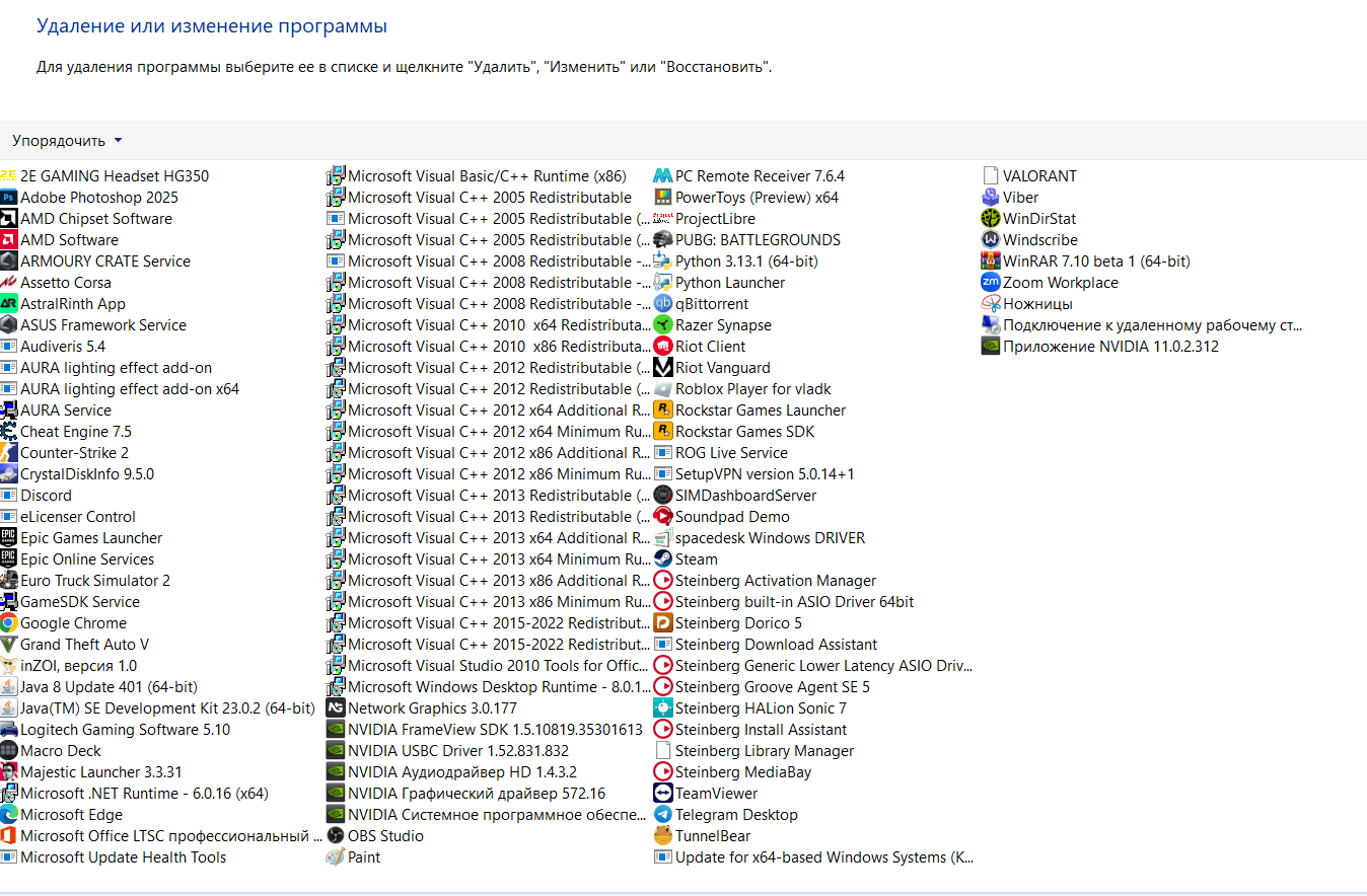

    Как видите - проблем много и они разнообразные... Начнем с программных. Выложите здесь скриншоты:
    1. Окна Панель управления-Программы и компоненты со списком всех установленных программ.
    2. Окна команды slmgr.vbs /dlv
  4. Анонимные
    2025-04-02T10:40:51+00:00
    вот скрины
  5. Alexandr S 106.9K Баллы репутации Независимый помощник
    2025-04-02T12:07:36+00:00
    Основная причина (остальные так, "мелочи"...) это "лекарство" пиратского Офиса LTSC про плюс. На него "реагирует" ядро ОС. Увы, но исправить можно только чистой установкой системы из под BIOS, с удалением всех разделов на системном жестком диске (удаление Офиса и попытка восстановления ОС без переустановки не сработают).
