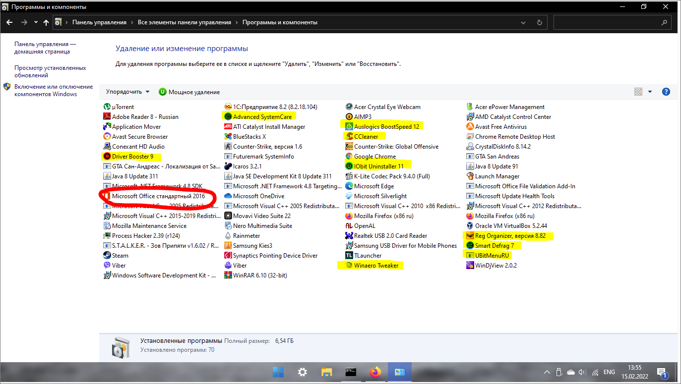

Вы удалили те программы, кроторые выделены на скриншоте? Если нет - удалите, иначе все действия по исправлению будут напрасны.

Всё, что связано с "чисткой" и "оптимизацией" системы.
Alexandr S 107.4K Баллы репутации Независимый помощник
2022-02-15T12:15:13+00:00
Удивительно, что система хотя бы просто запускается с таким "зверинцем"... Удаляйте то, что выделено желтым цветом (см. рисунок) и никогда не используйте эти программы. Также - уточните, где и как Вы получили лицензию на Офис редакции стандартный? Должен Вас предупредить, что на данном форуме за пиратство грозит бан от 3 дней до навсегда.
2022-02-15T11:49:21+00:00
IOBit - выпускаем много потенциально нежелательного и опасного ПО.
Выложите скриншот окна Панель управления-Программы и компоненты со списком всех установленных программ. Посмотрим, какие ещё "сюрпризы" имеются.

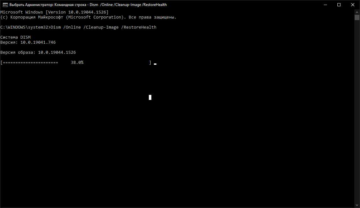

Запустите командную строку от имени Администратора и в окне наберите
Dism /Online /Cleanup-Image /RestoreHealth и нажмите Enter. Дождитесь окончания работы команды! Затем введите sfc /scannow и нажмите Enter. Также дождитесь завершения. Перезагрузите ПК.
Сообщите о результатах.

    И так мы просто ЗАВИСЛИ!Dism на 38 % стоит уже минут 20.Вот скрин
    Мне как-то не очень смешно...Неужели система полностью сломалась от одной программы?
