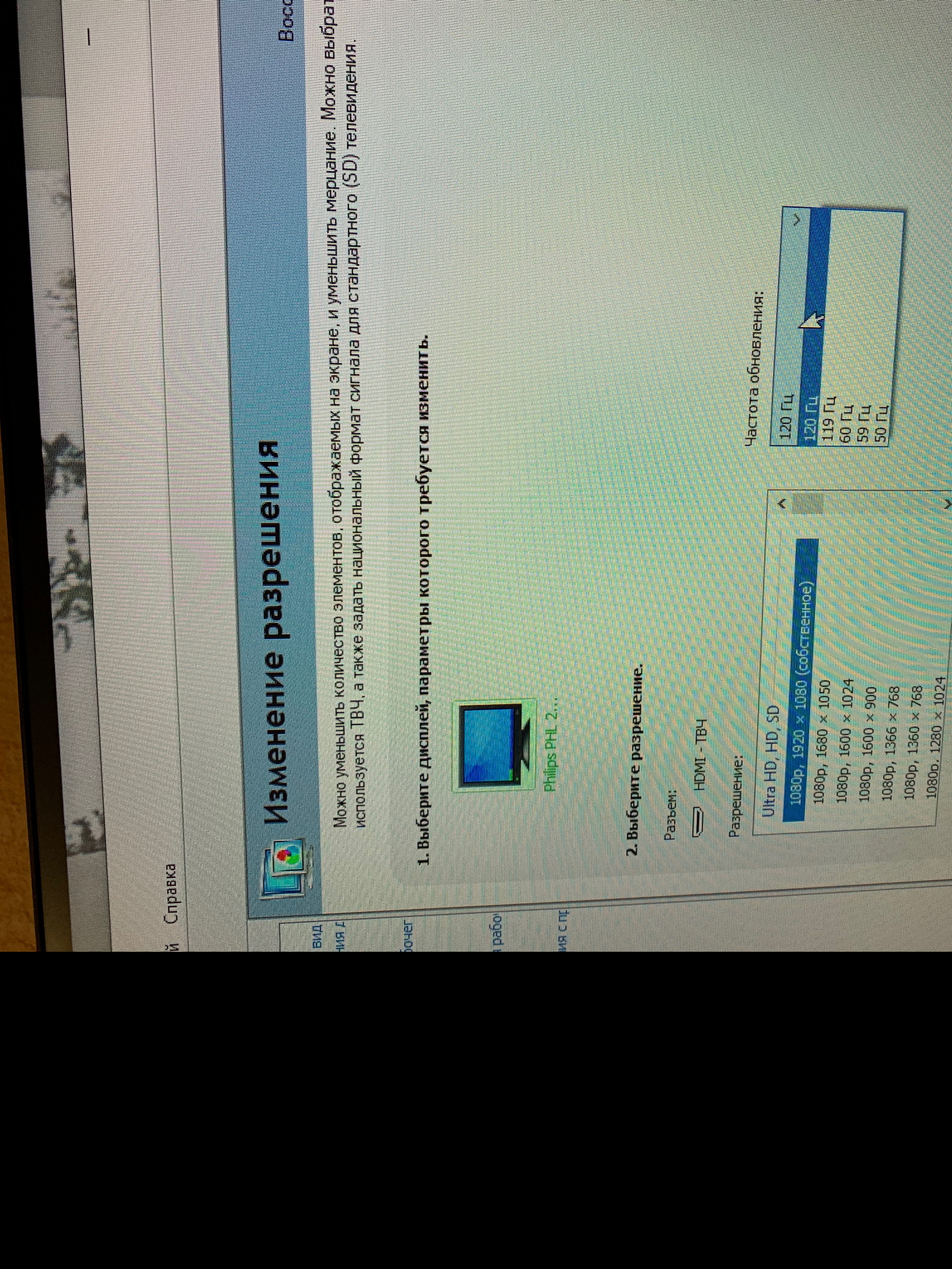

    Ещё я заметил, что стала недоступна герцовка 144, только 120, хотя мой монитор поддерживает 144... это может быть от видеокарты?

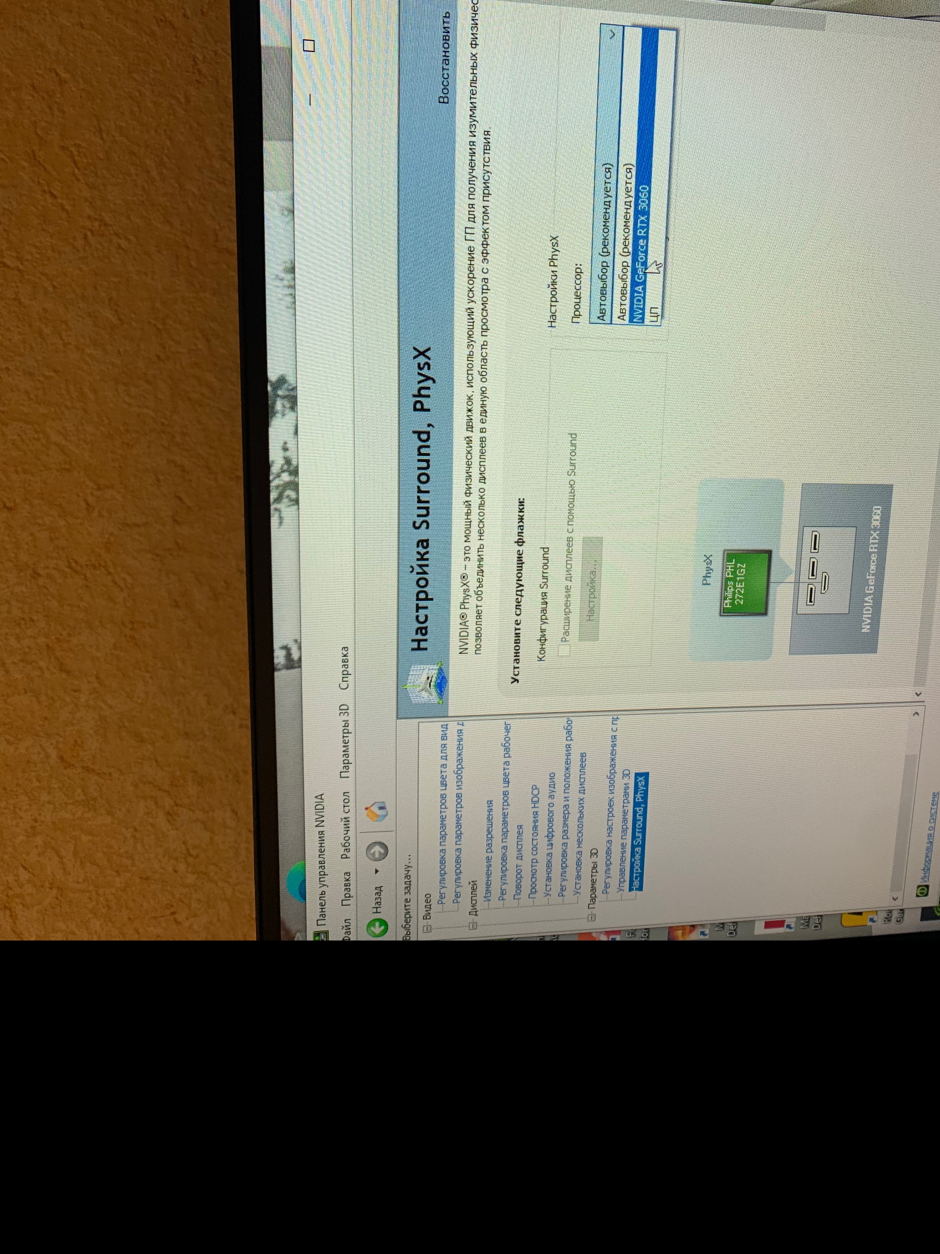

    И еще в настройках нвидиа подскажите пожалуйста, может убрать с автовыбора на Видеокарту? Спасибо большое за ответ. Прошу прощения за снимки такого качества

    Да, можно выбрать на втором скриншоте можно выбрать видеокарту, но это ни на что не повлияет.
    Попробуйте сделать так: запустите установщик драйвера видеокарты и далее выберите чистую установку или удаление всех настроек при установке. Там галочку надо будет поставить и все. Далее драйвер будет переустановлен в чистом варианте
