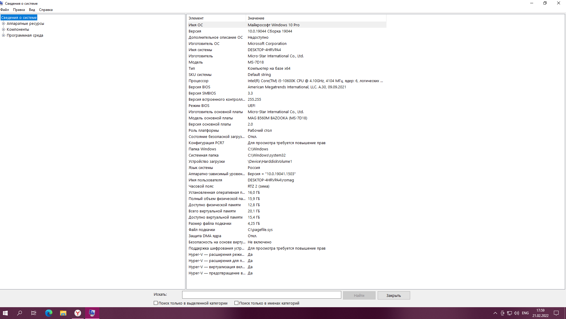

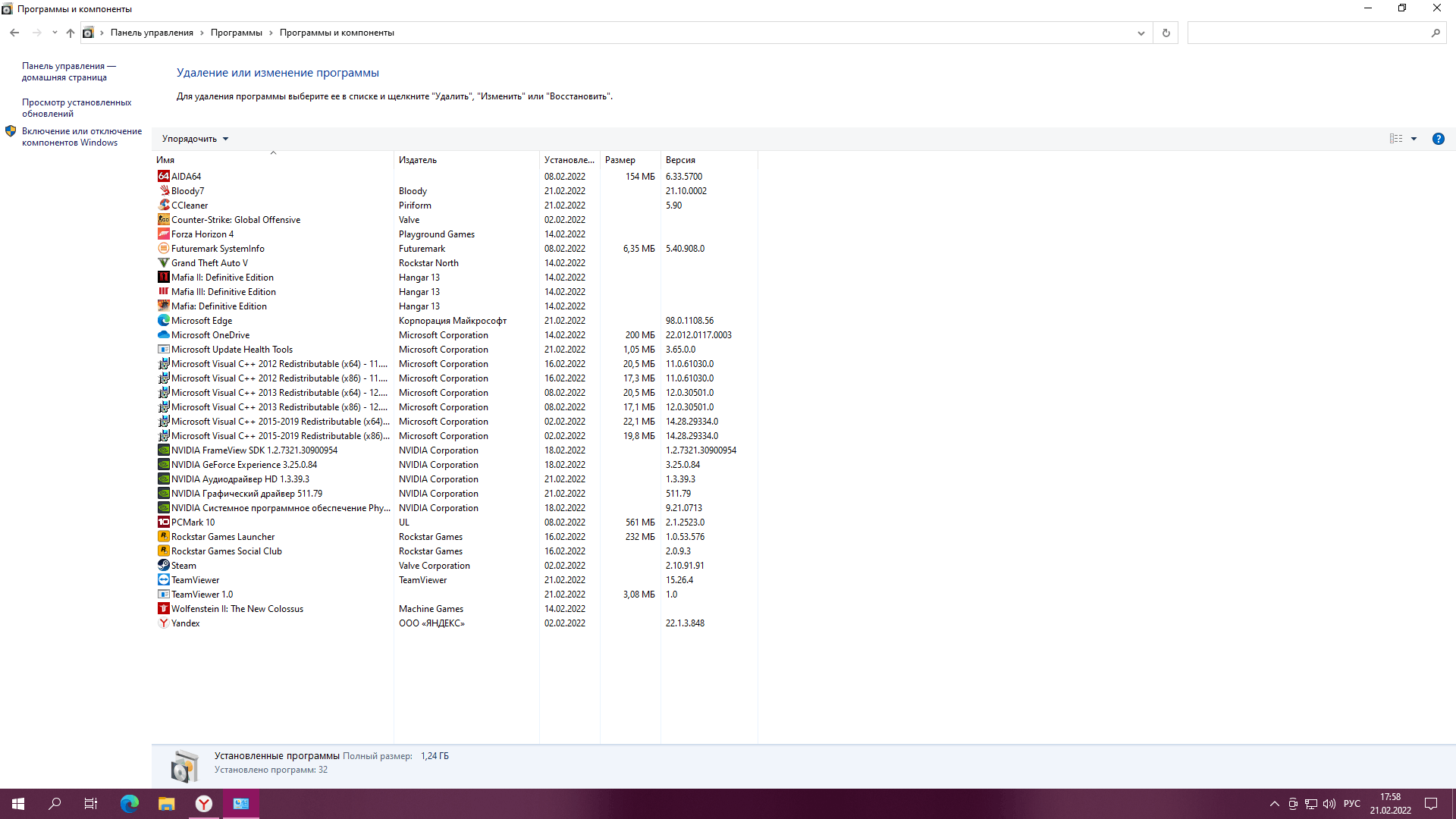

    Я всё сделал. Ещё не знаю, может я себя накручиваю, но после СЦ ПК как будто медленнее начал думать. Раньше прям шустро всё открывал.
    Прикрепляю снимки:
