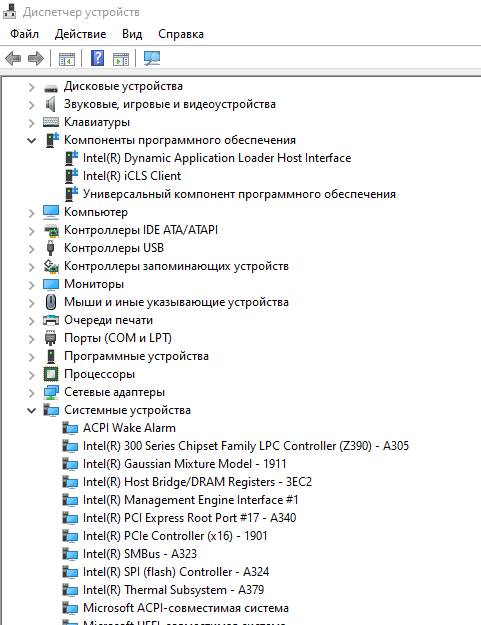

Установил Виндовс с чистого, используя утилиту для создания носителя, что мне делать ? Устанавливал и с покупной флешки, и так с носитель делал, результат один, с покупной флешки, разве драйвера на Интел МЕ не дублирует при установке.
На скриншоте видно, что драйвера Интел МЕ встали криво, должно быть 3, ставит 4, последний из которых Система дублирует. Под Знаком Восклицания, мы видим Устройство gaussian mixture model - 1911, оно отвечает за обработку звука, распознавания речи, за аудио сигнал, с помощью этого устройства снижается Нагрузка на вычисления процессора, и это очень важное Устройство в Системе. Под другим вопросом видел аналогичную проблему на счет этого Устройства, где поддержка посоветовала не обращать на это внимание, что мол это и не нужно совсем, что переживаете. Человек правда видимо не знал, что это за Устройство, но ID у него точно такое же, как и у моего.
Так в чем вопрос состоит - что мне дальше делать, как пользоваться ОС, Установка Интел МЕ с сайта не решает проблему - Удаляешь все драйвера, ставишь с сайта, и ОС тебе бахает в добавок все равно эти 4, и у тебя уже отображается 6 Устройств. Gaussian mixture model - 1911, тоже в дальнейшем вызывает проблемы, происходит зависание в некоторых играх, раз в два дня примерно. Материнская карта новая, под 8 и 9 поколение процессоров, сам процессор и материнка проверялись в сервисе. Идет конфликт ОС, в итоге я не могу просто пользоваться ПК, до 2004 версии такого не было, но сейчас даже на 1909 не могу перейти, так как начинаю Обновляться с 1808(или 1806) версии, с флешки с магазина, и Винда не успев даже поставить все драйвера, на чипсет, на видеокарту, сразу меня кидает на 20H2. Что делать ? Интел МЕ в БИОСЕ 12 версии. С этим Виндовс мне предлагает работать, но как ?  БИОС последней версии.

    об этом никто и не должен говорить наверное, если БИОС поддерживает эту версию, то она устанавливается. В БИОСЕ 12 вроде бы стоит. Все до 12 уязвимы, как я почитал сейчас на сайте Интел. Версия у меня с флешки 1607 оказывается все вроде бы обновилось, но делаешь проверку DISM и вечно файл какой то Log поврежден, х.з откуда он появляется. А с флешки созданной вообще проблемы какие то, 1909 обнволял, а с 2004 тормозит начала ОС, то Яндекс например зависнет анимация скачивания, пока не нажмешь на него, то вот с МЕ какие то проблемы, 4 устанавливает. Еще при входе в Установку UEFI происходит артефакт на логотипе материнки. Его растягивает как бы с разрывами в низу экрана, и видна его верхняя часть только, и тут же логотип Виндовс по центру(Окно). Устанавливаю с флешки ничего такого нет, 1909 с сделанной флешки устанавливал тоже такого не было. Биос новый, а понижать что то это не вариант, такими темпами можно вообще ПК выключить или видеокарту достать, оперативка без профиля XMP, 2400 это ее родная частота, процессор работает с 2600 частотой, так что она и так понижена, так как есть профиль 2600. Биос тоже обновлен, проблема с ОС лично у меня, почему это происходит не понятно, интернет стабильный, нет никаких подлагиваний, чтобы например могла сбиться скачка обновлений. Реалтек я из принципа не использую, стоит Устройство с поддержкой High Definition Audio, стандартный. Только на чипсет ставлю драйвера и видеокарту. Вот сейчас на МЕ ничего не ставил и с покупной флешки у меня норм встали драйвера на их . И так Гуасан встал

    Посмотрел внимательно инфу на оф. сайте MSI... Попробуйте снизить частоту работы памяти до 2133. И ещё интересная информация: BIOS - есть обновление от 4 января 2021 с примечанием "- Support new audio device.", а также свежий драйвер для звука 6.0.9102.1 от 5 февраля. BIOS на Вашем ПК точно последней версии? Проверьте (самая свежая прошивка 7B51v1D). Ещё один момент - Intel Management Engine Driver с примечанием "For Intel ME FW 12.X system". Не смог найти вообще никакой информации именно по 12 версии ME (вся инфа "заканчивается" на 11-й). Это несколько настораживает....
