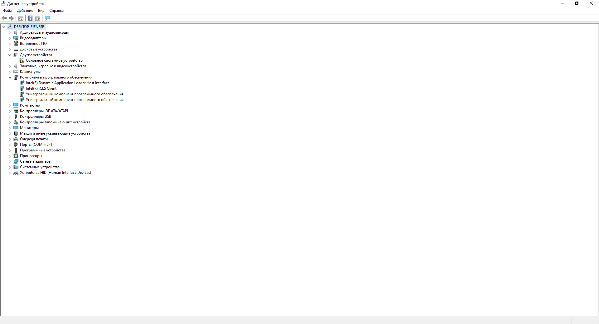

Установил Виндовс с чистого, используя утилиту для создания носителя, что мне делать ? Устанавливал и с покупной флешки, и так с носитель делал, результат один, с покупной флешки, разве драйвера на Интел МЕ не дублирует при установке.
На скриншоте видно, что драйвера Интел МЕ встали криво, должно быть 3, ставит 4, последний из которых Система дублирует. Под Знаком Восклицания, мы видим Устройство gaussian mixture model - 1911, оно отвечает за обработку звука, распознавания речи, за аудио сигнал, с помощью этого устройства снижается Нагрузка на вычисления процессора, и это очень важное Устройство в Системе. Под другим вопросом видел аналогичную проблему на счет этого Устройства, где поддержка посоветовала не обращать на это внимание, что мол это и не нужно совсем, что переживаете. Человек правда видимо не знал, что это за Устройство, но ID у него точно такое же, как и у моего.
Так в чем вопрос состоит - что мне дальше делать, как пользоваться ОС, Установка Интел МЕ с сайта не решает проблему - Удаляешь все драйвера, ставишь с сайта, и ОС тебе бахает в добавок все равно эти 4, и у тебя уже отображается 6 Устройств. Gaussian mixture model - 1911, тоже в дальнейшем вызывает проблемы, происходит зависание в некоторых играх, раз в два дня примерно. Материнская карта новая, под 8 и 9 поколение процессоров, сам процессор и материнка проверялись в сервисе. Идет конфликт ОС, в итоге я не могу просто пользоваться ПК, до 2004 версии такого не было, но сейчас даже на 1909 не могу перейти, так как начинаю Обновляться с 1808(или 1806) версии, с флешки с магазина, и Винда не успев даже поставить все драйвера, на чипсет, на видеокарту, сразу меня кидает на 20H2. Что делать ? Интел МЕ в БИОСЕ 12 версии. С этим Виндовс мне предлагает работать, но как ?  БИОС последней версии.

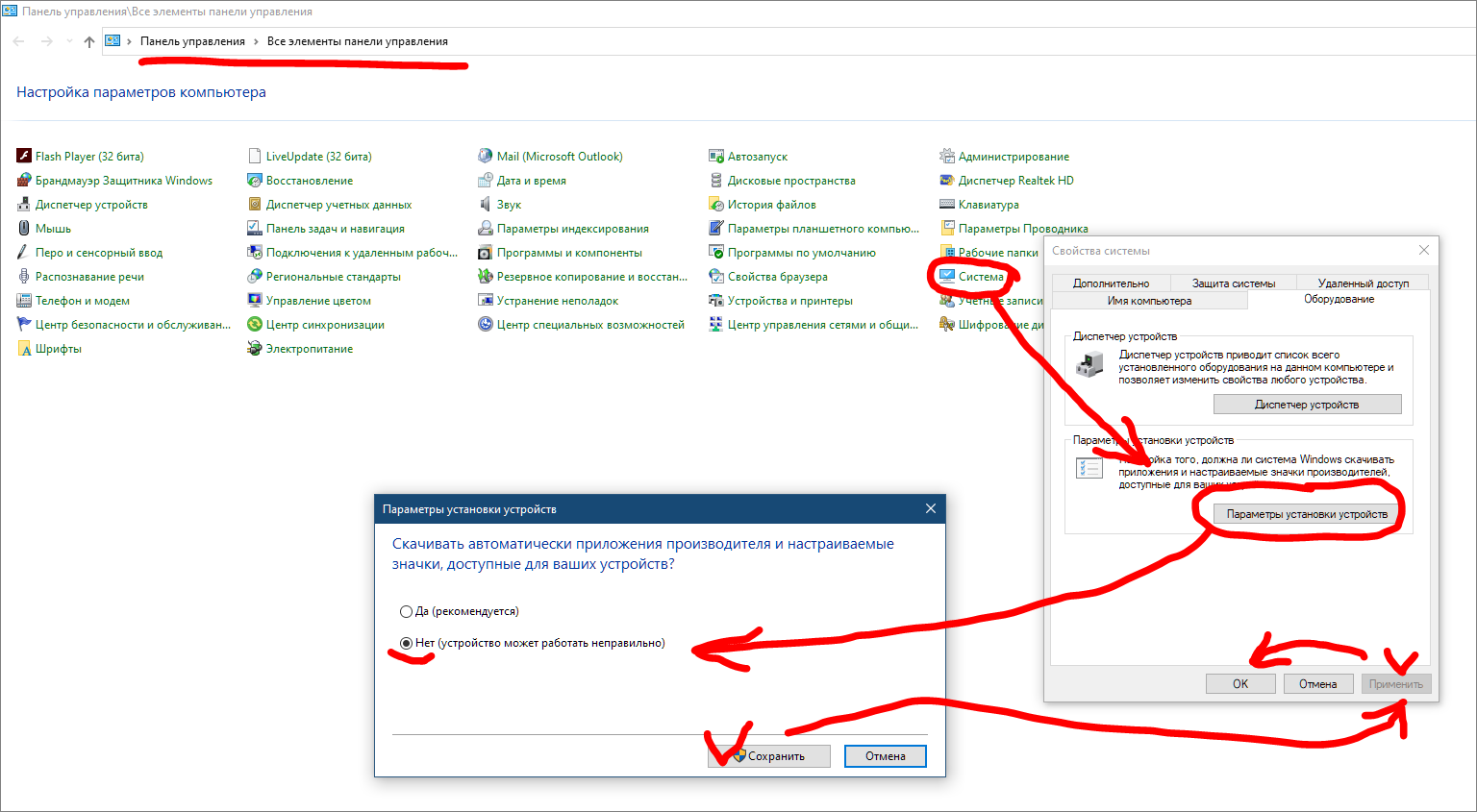

  4. Alexandr S 107.5K Баллы репутации Независимый помощник
    2021-02-24T20:14:33+00:00
    Здравствуйте, Михаил.
    Попробуйте так:
    1. Загрузите и сохраните с сайта изготовителя мат. платы драйвера (сохраните на несистемный диск, который не будет затронут в ходе п.3)
    2. Отключить всю синхронизацию в Параметрах-Учетные записи-Синхронизация.
    3. Выполнить установку ОС с покупной флэшки, предварительно отключив ПК от интернета.
    4. После установки ОСи скачанных ранее драйверов отключите в Параметры-Обновление и безопасность-Центр обновления "Получать обновления для других продуктов Microsoft".
    5. Отключите автоматическое обновление драйверов, как показано на рисунке внизу. И только после всех этих манипуляций подключите и-нет и понаблюдайте за работой ОС. После обновлений ОС - проверьте настройки с рисунка (не слетели ли они)

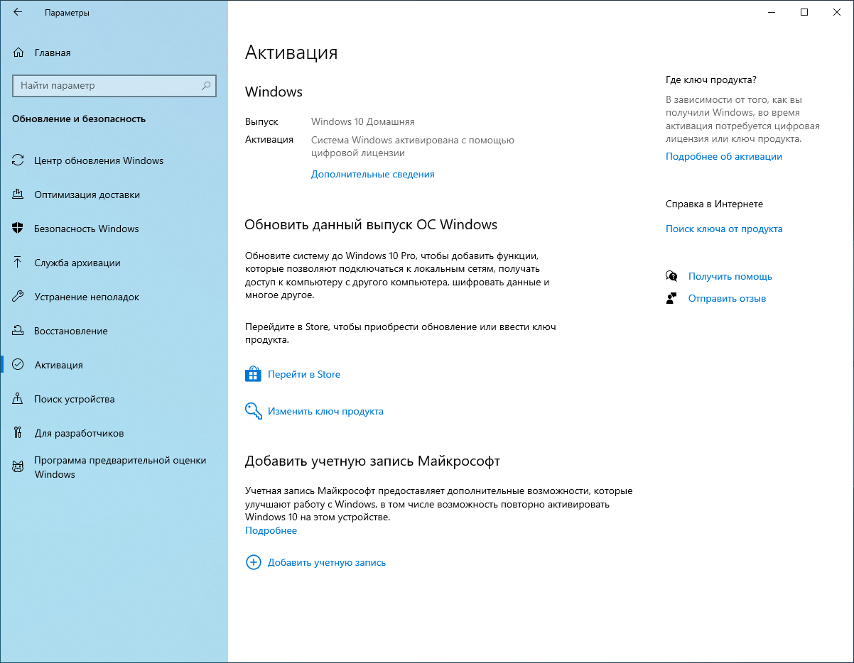

  5. Анонимные
    2021-02-24T19:38:34+00:00
    Изображение Вот активация, мне кажется это какой то рептилоидный заговор против меня, но они еще не знают, на кого они катят бочку. Я не поддамся на их сладостные обещания, так что не старайтесь даже
