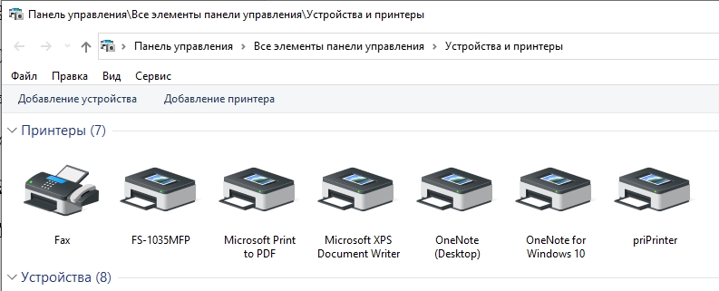

    1. удалить через
    Панель управления\Все элементы панели управления\Устройства и принтеры
    все принтера что связанны с kyocera , + чекбокс (галка) включая драйверы !!!!! (обязательно не забыть галку)

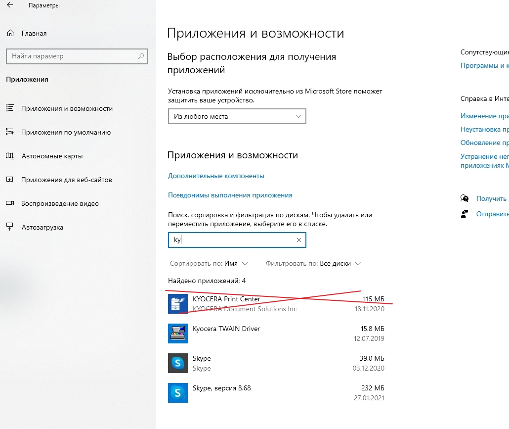

    1. удалить Kyocera Print в приложениях , TWAIN (и другие по сканеру не требуется)Изображение
    2. Нажать "Добавление принтера" (верхний скрин), комп должен быть в онлайне конечно, как принтер будет найден , винда подтянет нужные драйвера , и они будут совместимы (если не может найти нужный принтер , значит этот способ только уберет проблему BSoD, но принтер уже не добавит - типа винда решила "старье" - пора его на свалку) , ни какие дополнительные типа Print Center не устанавливать
