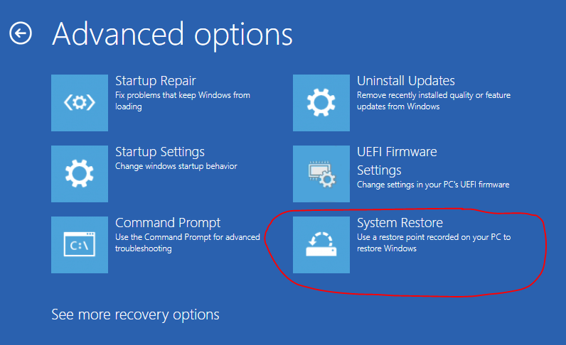

  5. Анонимные
    2020-05-26T07:40:07+00:00
    Добрый день.
    Попробуйте войти в меню восстановления и выбрать это.
