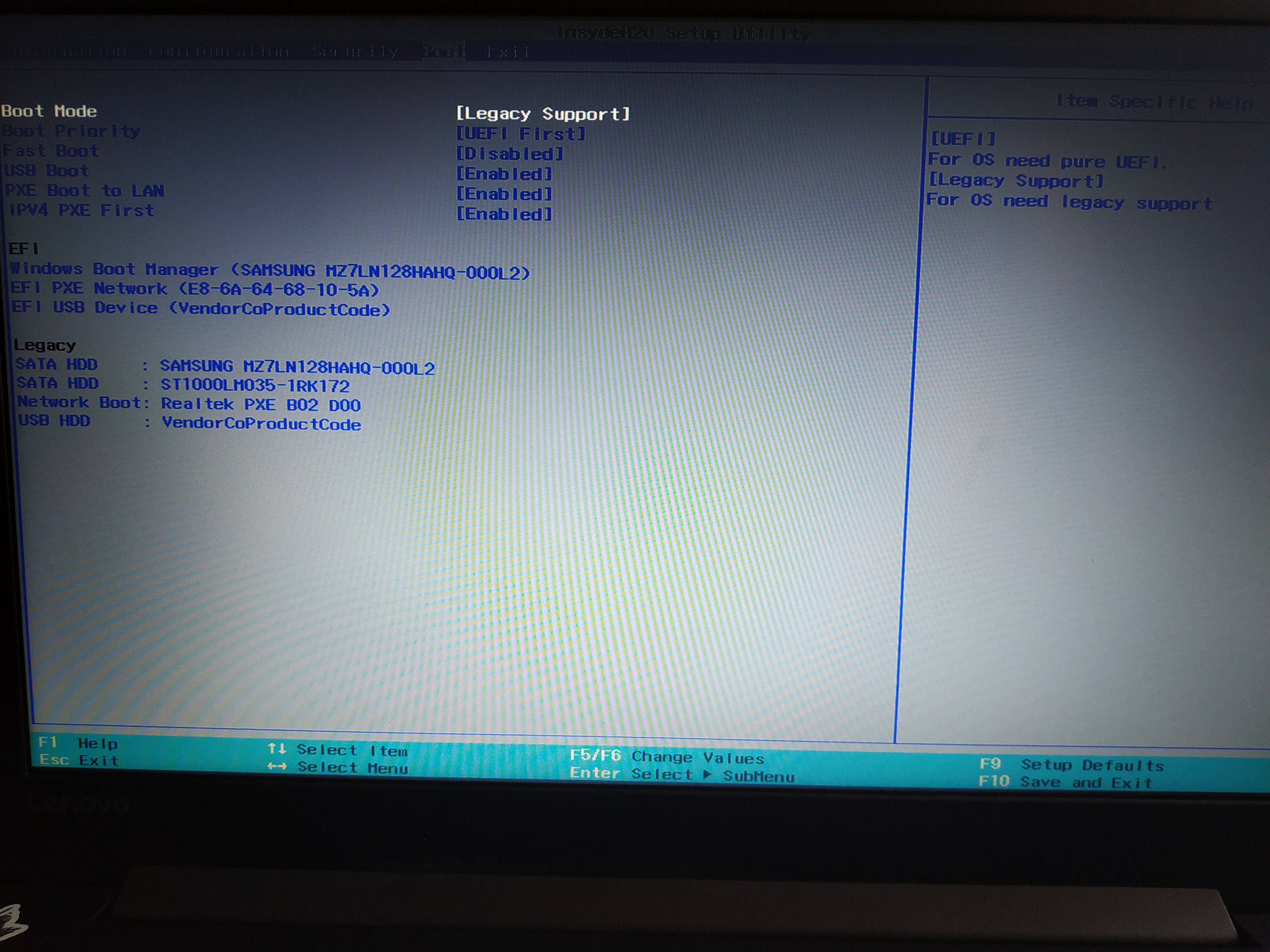

Здраствуйте! У меня такая проблема что пропал хдд(диск д). Перепробовал многое, ничто не помогло. Управление дисками его не видит, так что дело не в буквах. Программы вроде Acronis Disk Director 12.5 тоже. В биосе я не разбираюсь, но путем проб и ошибок( вернуть начальные настройки и передвигать  ST1000LM035-1RK172 в boot. Также включал выключал разные параметры где упоминается hard disk и ssd) тоже не помогло. Хотя в биосе вроде как показывает что она есть( там написано- ST1000LM035-1RK172 и ссд самунг) .
Спасите очень прошу! Желательно с сохранением данных.

    Может быть. Вы уверены, что при переустановке тут ничего не меняли? Сейчас загрузчик UEFI first. Почему в Efi только SSD диск, а в Legacy и то, и другое. На диске Д был только 1 раздел с файлами и все?

    Может тут что то не так?
