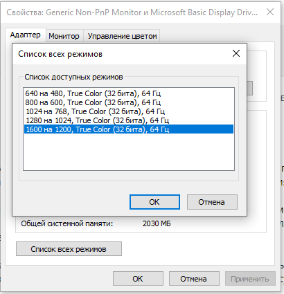

В один прекрасный момент слетел драйвер. Изображение на экране растянулось и максимально возможное разрешение осталось 1600/1200.

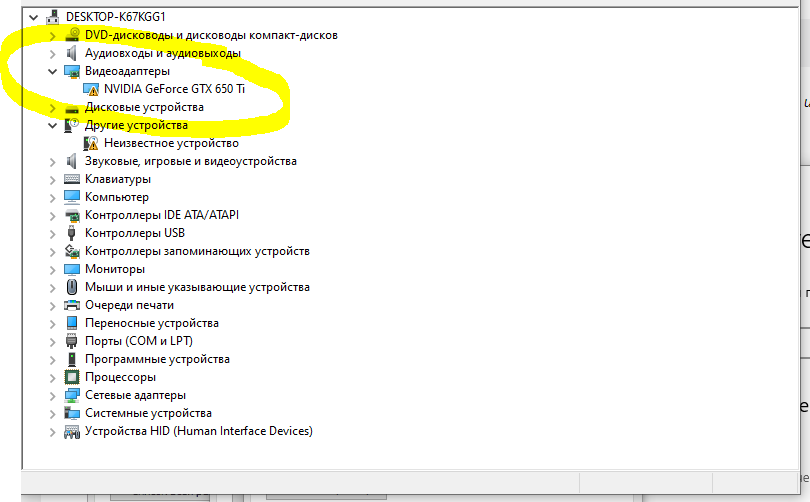

Видеокарта Nvidia GeForce GTX 650 Ti. Win10 Pro 64x.Так же стоит вторая ОС, Windows 7(нужна для станка ЧПУ, на других ОС не работает), на которой всё работает хорошо. Поэтому считаю что видеокарта живая.

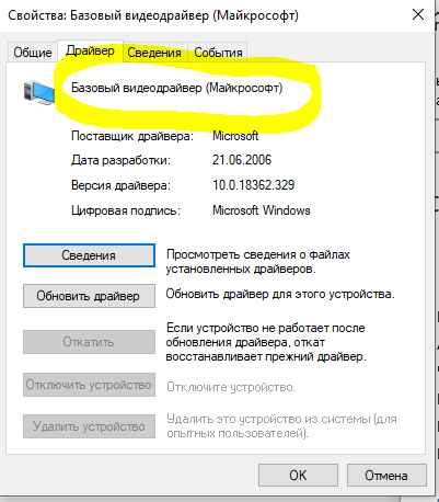

  1. Диспетчер устройств - Свойства Вдеоадаптера - "Система Windows остановила это устройство, так как оно сообщило о возникновении неполадок. (Код 43)". Снимал видеокарту, всю вылизал и вычистил. Всё крутится,всё вертится.
  2. Для того чтобы поставить разрешение выше чем 1600\1200 необходима Nvidia Control Panel. GeForce Expiriens такой функции не имеет.

  6. При попытке выбрать стандартные дрова - ничего не помогает.

На Вашей видеокарте чип gf116 fermi. Поддержка таких видеокарт закончилась в апреле 2018 года. Последняя версия драйвера, которую можно установить - 391.35 WHQL.
Прежде чем установить этот драйвер, надо удалить всё установленное ПО nVIDIA с помощью DDU в безопасном режиме.

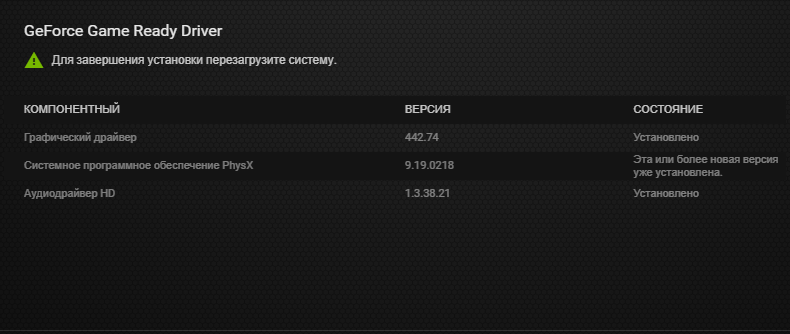

    Дрова поставил те же... картинка выше. Скачал ваши, сейчас снесу те которые сейчас(через диспетчер, через установку  удаление, и удалю папки) и поставлю опять.
  2. Анонимные
    2020-03-20T00:31:13+00:00
     эти ставлю
    Даже не предлагает поставить панель управления:
    Выполняю чистую установку.
